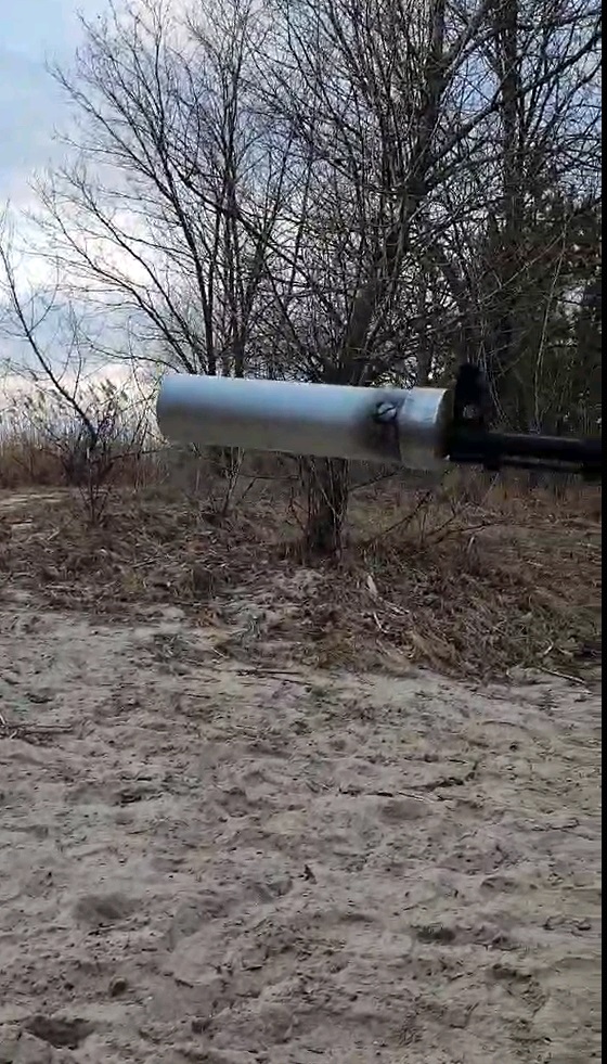

    Всем привет. Столкнулись с полным отсутствием обвеса на пятёру. Камрад привлёк для консультации.Н IMG_20190825_080405.jpg IMG_20190825_080508.jpg а основе схемы пистолетного ПБСа делаем под автомат. Система капризничает, не могу залить видео того что получилось. Работаем законно,в связке с полицией. ПБСами не торгуем, делаем на собстненные средства бесплатно. Так к чему я это всё: После полной доводки выложу полный чертёж для тех кто в состоянии производить.

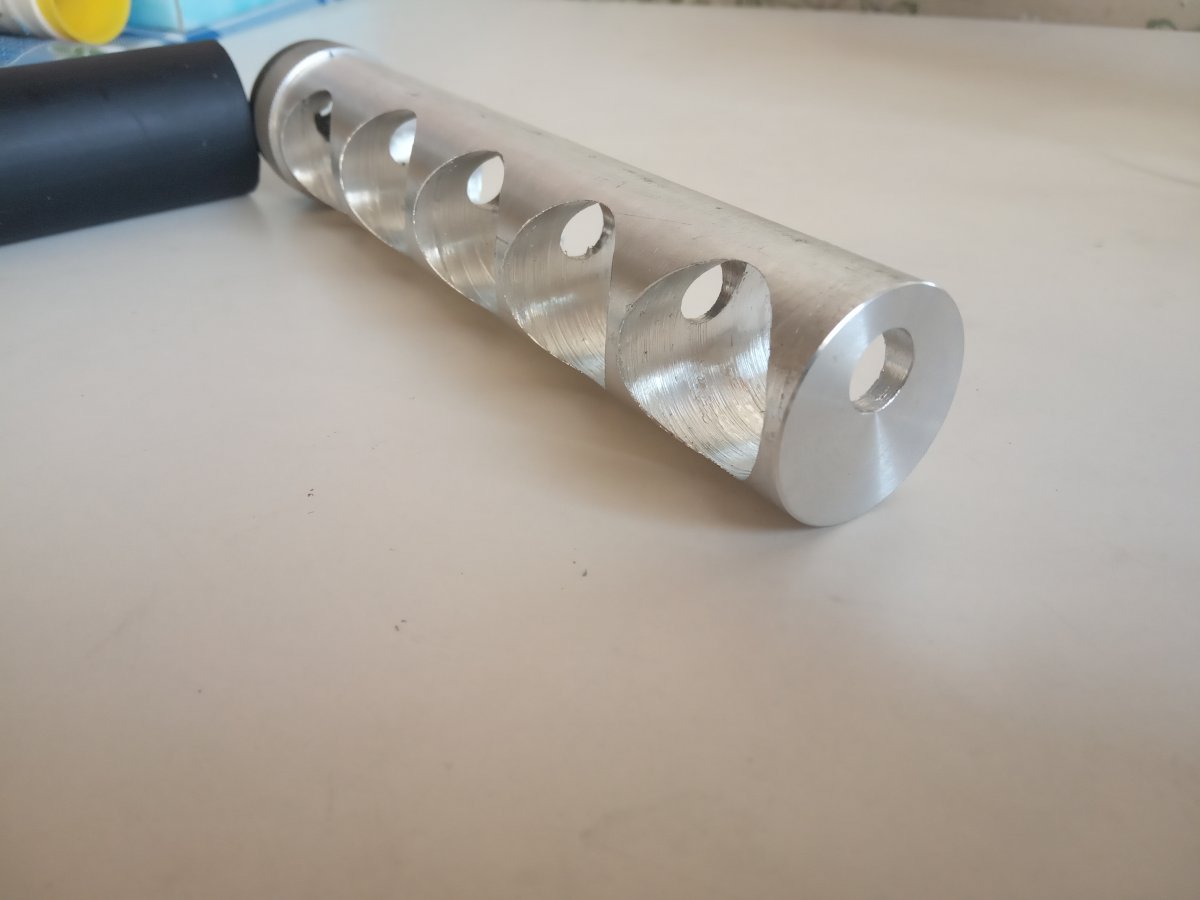

    url(201).jpg Исходник в алюминии длинной 210мм и толщиной 50мм с четырмя камерами по 40мм глушит звук до состояния чуть громче мелкашки и полностью убирает дульную вспышку на стандартном боеприпасе. ПБС состоит всего из двух частей но требует станочной работы. Предполагаю что стальные образцы смогут держать очереди и не требовать обслуживания. Вихревая схема почти не пачкает усм что в условиях боя тоже очень важно.

    Пробуем что можем. Пламя под вечер хорошо демаскирует. Звук работы по ссылке. Тут с заливкой видео проблемы. Алюминий просто для проверки-будет работать или нет. Сталь конечно весит, пробуем облегчить. Разведка...нет конечно, хотя и контрразведка из Запорожья просила

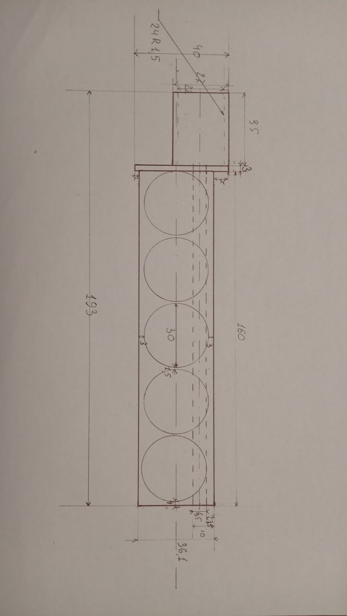

    Итак, основная схема работает. Чертеж сырой но дает представление. IMG-b02e3c70779096a27573a5d765902d62-V.jpg

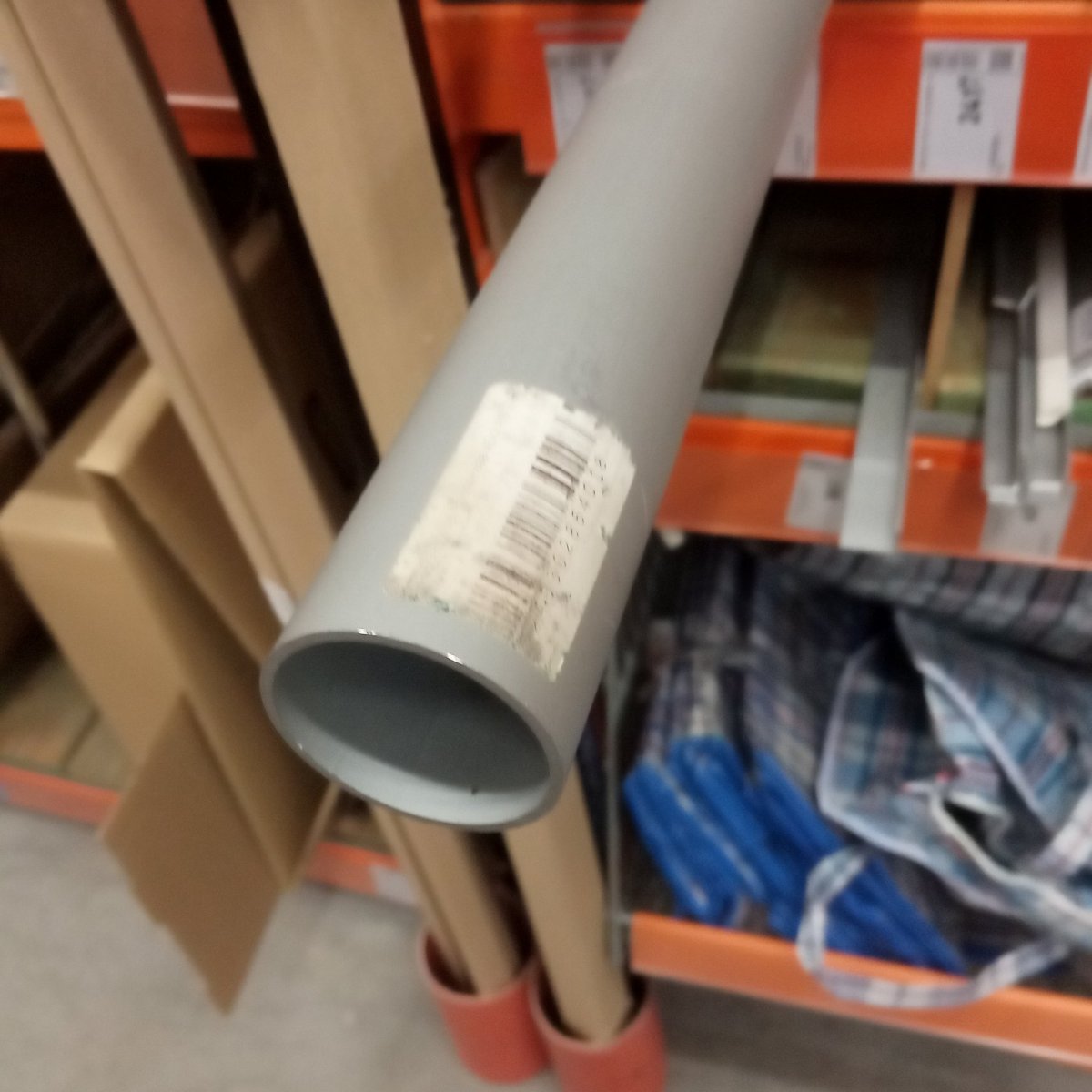

    В торговых центрах продается алюминиевая труба, размер которой хорошо подходит как внешний кожух.

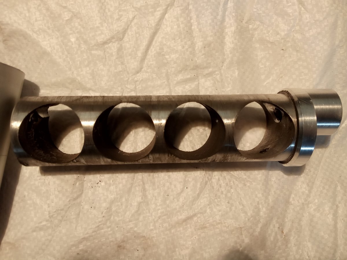

    Так же на корпуса хорошо идут гильзы амортизаторов но там разные диаметры и подбирать желательно от 40мм. Из за большого диаметра резьбы на пятерке, эксцентрик получается большим.длинна резьбовой части уточняется и потом на ней желательно сделать 4 паза для фиксации пбс на стволе, как это сделано на дтк. Внешний кожух можно фиксировать болтом либо с торца, где пульный выход либо на корпусе как на фото. Излишки металла между боковыми отверстиями тоже в идеале убрать для облегчения конструкции... Вес,отстрел добавлю позже, я там на правах консультанта и разработчика поэтому не владею полной информацией.

    Вернулись к диаметру 50 мм. Физику не обманешь, со снижением диаметра поперечные отверстия перестают эффективно закручивать поток и громкость звука значительно возрастает- 5 по 30мм работают хуже чем 4 по 40мм. Вес в стали всё-же получается значительным а алюминиевые при нормальной доработке получаются около 320-350 граммов. Даже не предполагал что такая простая схема сможет работать с автоматным боеприпасом. Надеюсь что в самое ближайшее время бойцы в Харьковской области и в Днепре смогут на практике опробовать наши скромные успехи. 50мм Х 210.jpg 50х210.jpg

    Нагар полностью не убирает но по сравнению с *лейками* пачкает значительно меньше.

    А как сверлите эксентричное отверстие ?
