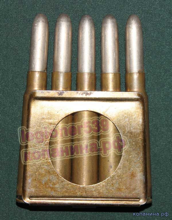

    Приветствую!Попались такие патроны в планках.Помогите определить с какого оружия.Клеймо 5 13 Е DM и 11 14 S S С.Ув.

    Ноуп, это не маннлихер. Это пачки под Гевер 1888.

    У меня пули тупые и на планке круг с обеих сторон.Может это с Манлихер Шенауер ?

    Это самый обычный немецкий Гев. 1888. И клейма на патронах - немецкие. У грека идут обычные обоймы, а не пачки. Потому как тип питания совершенно разный.
    http://www.warrelics.eu/forum/ordnance-ammo/greek-1903-ammo-3091/

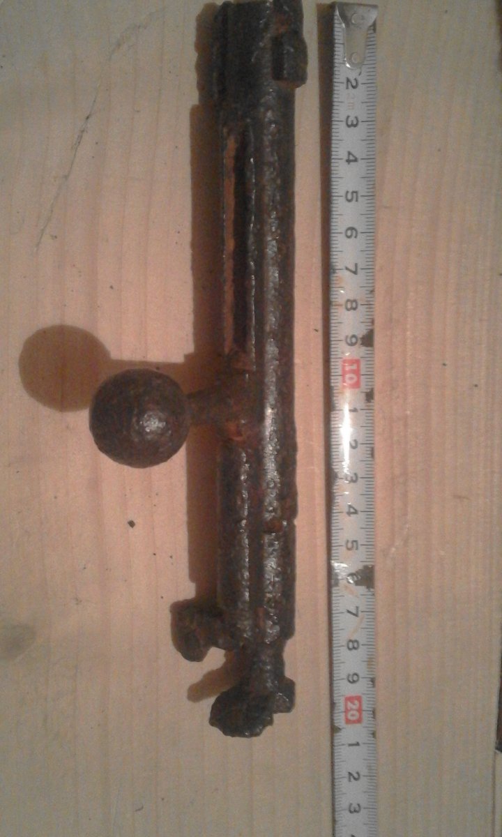

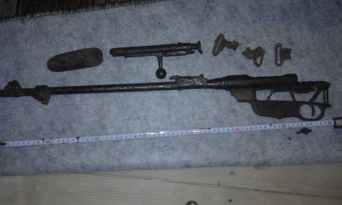

    а вот по затвору и винтовке если вас не затруднит можете подсказать?Затвор не с нее,найден отдельно.С.Ув

    Сама винтовка - Маннлихер М1895, Австрийская. А затвор, похоже, таки от грека М1903. http://www.hungariae.com/Mann03.htm

    Затвор Манлихер М35, на грека (Манлихер Шенауэр) совсем не тянет...

    Пачки у Вас под комиссионку Гевер 88, как и положено с тупоносыми патронами, а вот под модернизированную комиссионку Гевер 88-14 уже шли патроны с острыми пулями но в обойме, а не пачке... На фото скорее всего фейк - что было , то и сфотографировали...

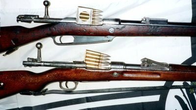

    Немного ввел Вас в заблуждение, модернизация началась не в 1914 а уже в 1905 году...
    Сверху Gew 88 (под Patrone 88J), внизу Gew 88/05 (под Patrone JS)
    Взято от сюда: https://forum.guns.ru/forummessage/164/528938.html

    Совсем забыл про 35М. Вот что бывает, когда постоянно копаться именно по ПМВ :) Да, болт безусловно от него, у Шенауэра несколько иной курок, как минимум. Ну и про Gewehr 1888/05 - чистейшая правда, они уже были переделаны под питание стандартными обоймами Gewehr 1898.
