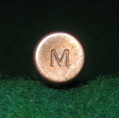

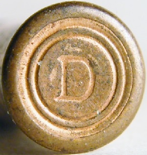

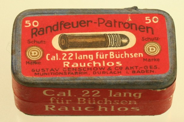

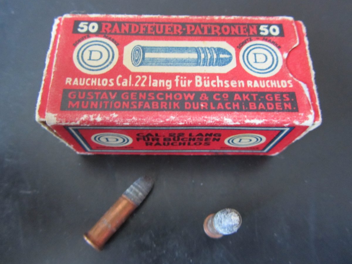

    Клеймо МК патрона-D в двойном круге имелось только от Геншова
    Упаковки-ранняя, с начала прошлого столетия и периода 20-х до 1931 года
    Allour, treshkin та Мося подобається це.

    В начале 30-х годов клейма МК патронов Геншов и Со заменили на новые, упаковки также .
    Доминион Канады производил МК патроны с медными гильзами и клеймами-D и D в одном круге, это краткосрочные выпуски и более реже встречаемые теперь, можно спутать и ошибиться, но вряд ли такие могли бы отстреливаться у Вас
    Schanz, treshkin та Мося подобається це.

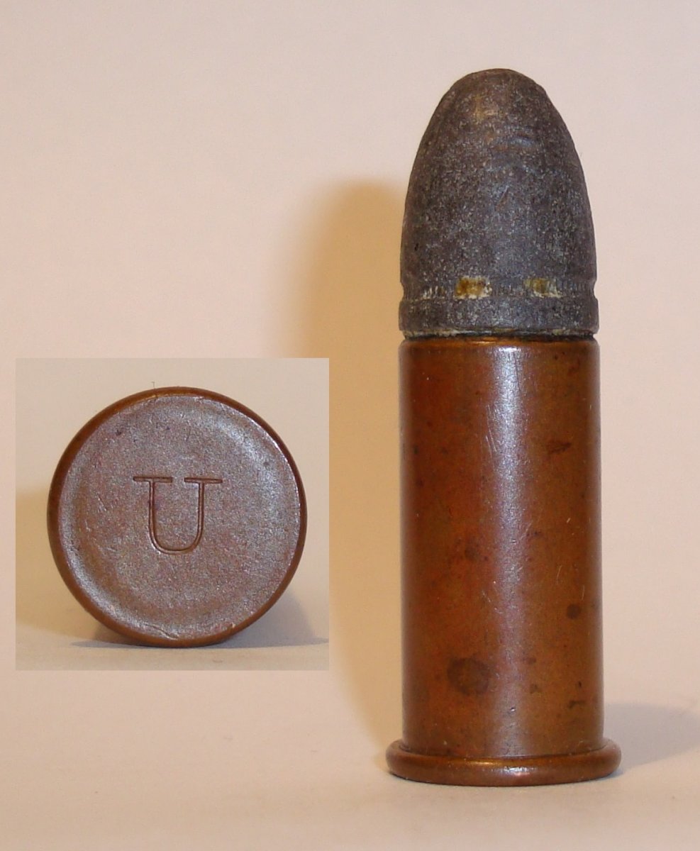

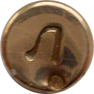

    Информационный вакуум по советским боеприпассам теперь довольно-таки успешно развенчивается энтузиастами, Вами всеми, поэтому решил обратиться с просьбой помочь. Вот клеймо МК патрона на томпаковой гильзе-Л--производства Луганского патронного завода конца 50-х и начала 60-х годов, есть у меня и латунные гильзы с таким клеймом, есть томпаковые и без клейм с пунктирным пояском ниже Климовских, нет и не встречал упаковку--покажите? Короткое по времени производство МК в Луганске мало где освещено и мало кому знакомо, возможно переход на производство гильз стальных на производстве повлиял или иная причина
    treshkin, Unnamed Player, Птица Говорун та ще 1-му подобається це.

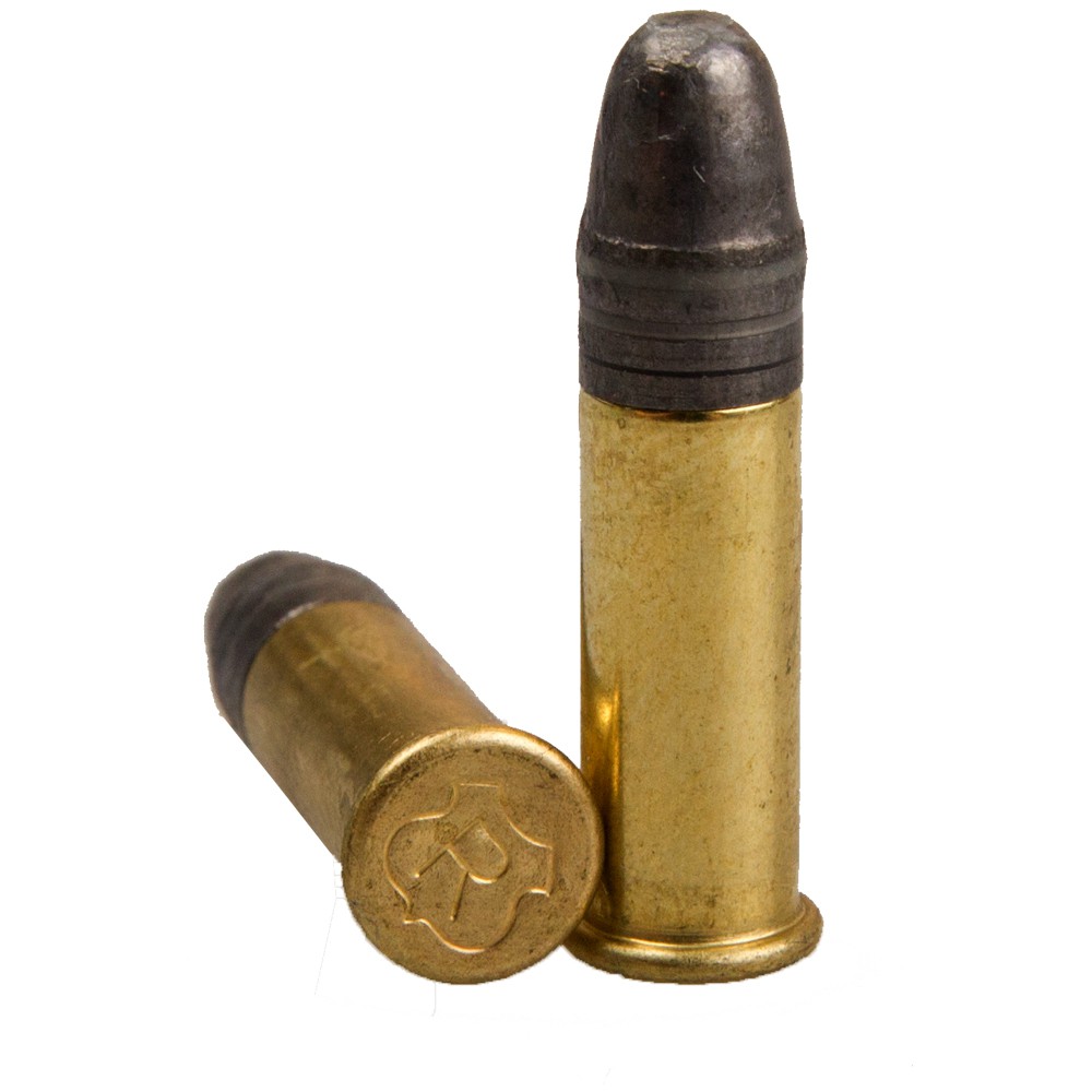

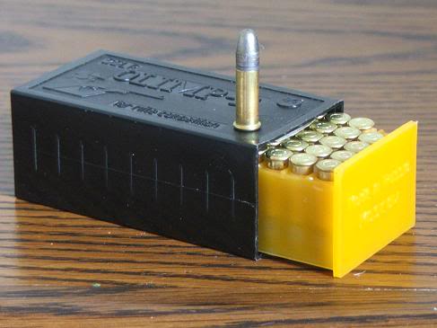

    Чтобы не оставались неясности по клеймам МК-- ОЛИМП-Р /Россия/ с 1992 по 2009 год производились. По отзывам стрелков был неплохим патроном, но недоработанным, в Климовске же сняли с производства.
    treshkin та Unnamed Player подобається це.

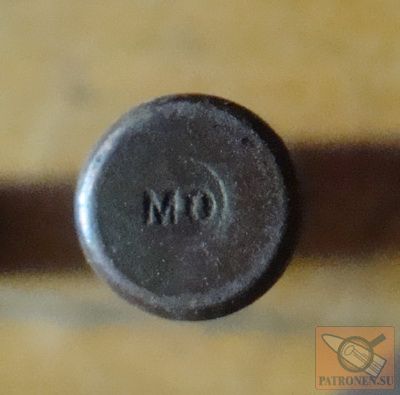

    Vadásztöltény-, Gyutacs- és Fémárugyár Részvénytársaság, Magyaróvár (M)-это венгерское клеймо Мося теперь известно, а вот ему предшевствовало прежде производимое -МО--Magyar-Ovar--так именуют некоторые жители города

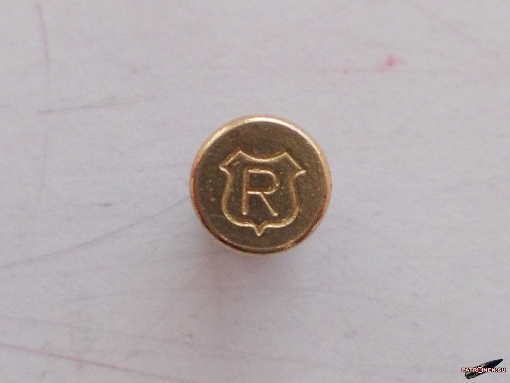

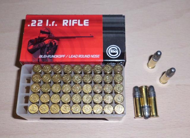

    Ну......реанимировали--это громко сказано, а вот использование Бренда некогда знаменитого производителя МК и флоберов-Да. После Второй Мировой МК патроны уже никогда на ГЕКО не производились. В начале 90-х годов РВС в бытность Динамит Нобеля решило выпустить новенькую марку МК патронов ГЕКО, могу показать и упаковки, а клейма там на патронах были-G /первое фото/ Примерно в 1996 году они появились в продаже г.Киева. Качеством ужасным были/по отзывам пользователей/ РВС отреагировали некоторое время спустя и стали закладывать обычно-стандартные РВС-вские патроны со своим клеймом. Выяснил--производили сами патроны по заказу РВС---в Южной Корее /для подешевле чтобы/
    С возникновением РУАГ в 2003 году возобновили марку ГЕКО с нового вида упаковками и самими патрончиками--РВС-вское клеймо, но с подзабытым по выпуску большим щитом и Р в нём. Однако , вариант самого клейма по исполнению был отличительным от ранее производимого Германией. Гильзы покрытием анодирования блестели не по-РВС-вски и закладывались в пластиковые упаковки белого цвета идентичные производителю Федерал США.Выяснил--заказ был именно там./второе фото/ Теперь , после празднования 75-летия появления первых МК патронов на РВС--R-50 ВСЕ МК патроны клеймятся клеймом больших размеров подобного варианта-60-х годов--НОВОЕ /давно забытое старое клеймо/ третье фото

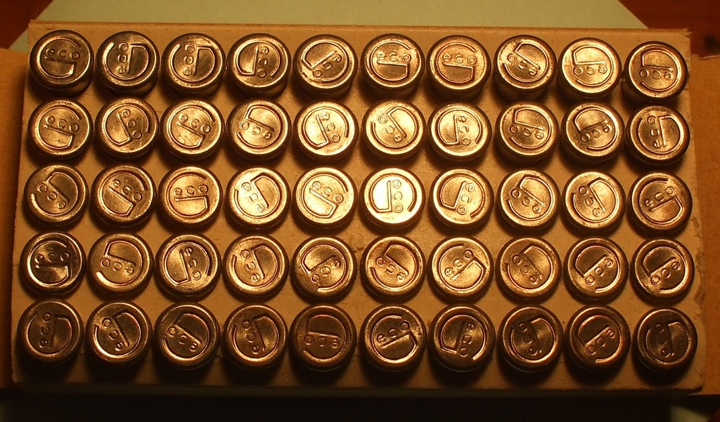

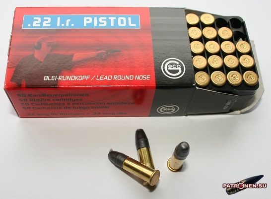

    Упаковка МК патронов GECO выпускавшихся с 1992 по 2003 год.Первые выпуски имели клеймо-G, заменены на РВС-вское С красного цвета углами-винтовочные, с зелёного цвета углами на чёрном фоне пистолетные
    treshkin подобається це.
  21. Иван Григориевич
    Иван Григориевич Oberfeldwebel
    732
    С 2003 года Руаг
    --первое фото -сами патроны производил по контракту Федерал Ко
    --втрое фото--патроны производства РВС по окончанию контракта США
    --третье фото патроны последнего года выпуска
    --Блок юбилейных МК патронов Р50 и вид клейм патронов

    Относительно МК патронов Dominion Canada, то клейма на медных гильзах-D i D в круге производились до 1945 года, позже латунные и без круга, исключая МК патроны 22 BB caps, можно поначалу спутать клеймо D на немецких патронах бокового боя, они были, но на калибрах-9мм /320,340,350 и 380 калибрах/ На МК же только D в2-ом круге, а флоберы в обрамлении D звена патрончиков
