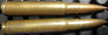

    5. 7,9х57 с целеуказательной пулей B (B-Patrone)

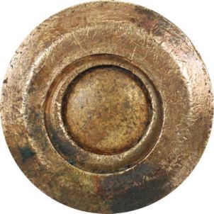

    Спорные клейма(кто делал и для кого)
    Hirurg ss подобається це.

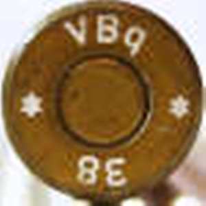

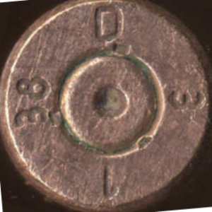

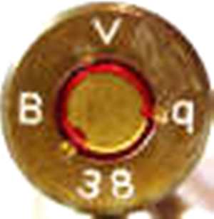

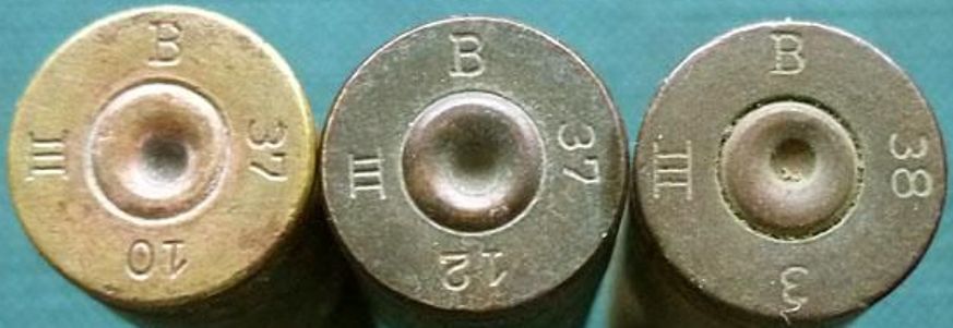

    И итоговая таблица(на обсуждение)
    Австрия
    7.9/1937
    */*/*/7.9
    Венгрия
    С/37
    Германия
    7.92 4 варианта
    */19/*/38
    1/37/D/2
    1/38/D/3
    */A/*/37
    z/A/z/37
    o/AI/o/37 2 варианта
    e/AI/e/37
    p/AI/p/37
    o/AI/o/38
    */VBq/*/38
    B/V/q/38
    B/q/39/V
    CI/1937/* 2 варианта
    CI/1938/*
    CII/37/*/19
    CIII/37/*/19
    Греция
    I38A/7.9
    PCH/38 3 варианта
    PCH39
    4.37/7.92 m/m
    Испания
    19/FII/35/T
    */FNP/*/1937
    */FNP/*/1938 3 варианта
    */*/1938
    */FNP/*/1939
    Точно не идентифицированные
    W 2 варианта
    S I/1938
    S II/1938
    G/E/7/92 2 варианта
    CH/7/92 3 варианта

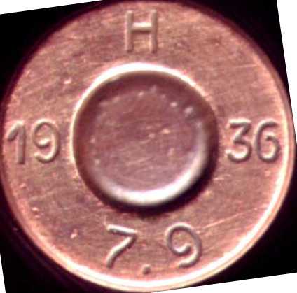

    Дополнение к клеймам Австрии (Gustloff-Werke, Otto Eberhardt-Patronenfabrik, Hirtenberg )

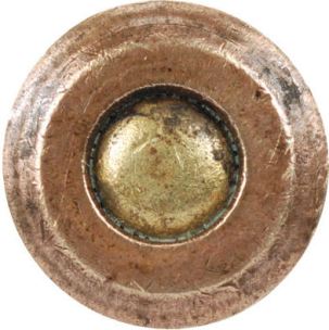

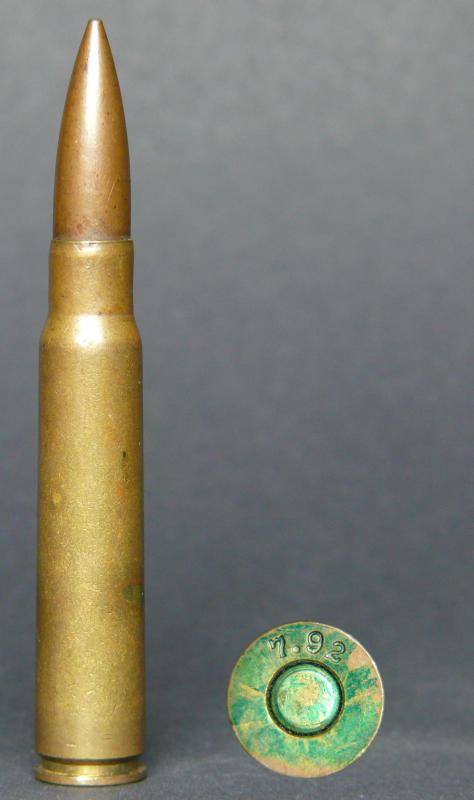

    5 вариант с клеймом 7.92(s.S. Beschuss Patrone : (Schweres Spitzgeschoss Beschuss))

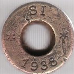

    Еще два клейма,предположительно для Гражданской войны в Испании(фото IIA)
    Hirurg ss, LesNick та treshkin подобається це.

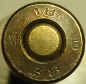

    Пополнение темы-завод Metallwerk Odertal GmbH., Bad Lauterberg/Harz-Niedersachsen
    Hirurg ss, Blut Spende, goro та ще 1-му подобається це.

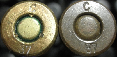

    Дополнение по пост №6 (клеймо С 37-Чепельский арсенал г. Будапешт).Два варианта.

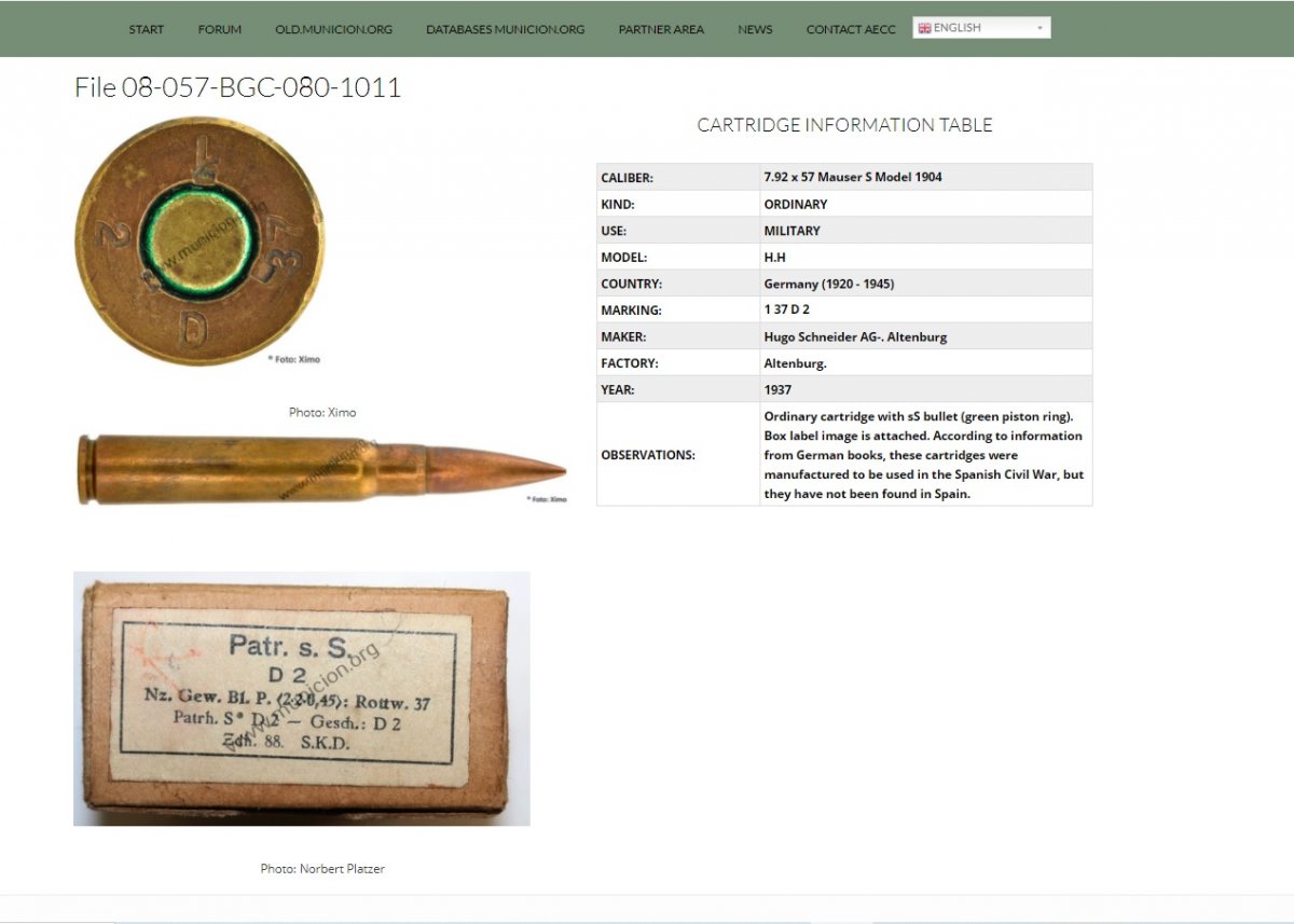

    Дополнительная иллюстрация поста №1

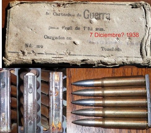

    Доброго времени суток! Добавлю фото своих образцов.
    250RIR подобається це.

    Более хорошие фото-Чепельский арсенал г. Будапешт
