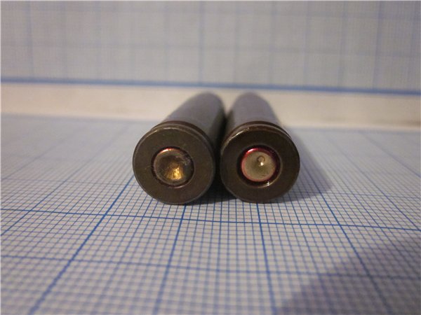

    Вопросы вероятно риторические, тем более в отсутствии документов. Но всё же задам.
    1. Для чего выпускать патроны без клейм, если на укупорке есть выходные данные? Ладно там использовать несколько магазинов в тылу врага, но массовый выпуск и поставки, при желании противника узнать источник снабжения, вскроют поставщика/изготовителя при первых же трофеях.
    2. Для чего выпускать патроны с клеймами в духе, например, чехословацкой клинописи 50-х годов, когда опять же на укупорке всё есть?
    3. Почему или для чего в России/СССР упаковывают патроны в тару без нанесения номера завода в маркировке? А в сопроводиловке всё равно указано кто, да и клейма имеются. Есть данные/мнение, что на экспорт. Но основной вопрос - почему нет номера завода, что таким образом скрывать или можно скрыть? Или стандарт просто такой?
