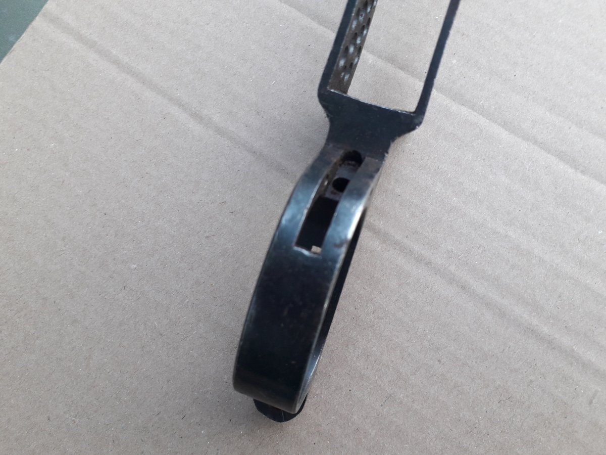

    Добрый вечер.Подскажите пожалуйста от какой винтовки или карабина эта часть? 20210914_175134.jpg 20210914_175141.jpg 20210914_175154.jpg 20210914_175200.jpg 20210914_175204.jpg 20210914_175207.jpg 20210914_175211.jpg 20210914_175215.jpg 20210914_175220.jpg 20210914_175224.jpg 20210914_175229.jpg 20210914_175237.jpg

    Напевно якийсь "очумілець" ставив собі завдання максимально полегшити предмет...:confused:

    Деактив) або щоб патрони видно

    Ради интереса померяйте межосевые расстояния. Это может быть и Маузер, но не 98-й, а какая-то другая модификация. У меня была подобная, но так и не определили от чего. Но, то что это был охотник - очень вероятно по характерным вырезам для открытия крышки снизу. А отверстия, как верно заметили - насверлили для облегчения.

    Добре,замеряю отпишусь.

    Даже не думал,но стала на традиционную маузеровскую раму!

    Патрони ніяк не буде видно,бо вони будуть закриті деревом прикладу.

    Это точно!

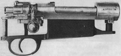

  10. A10A
    A10A General-leutnant
    23.685
    Київ, Україна
    ...М 1909 для Аргентины?
    SergZSK, alexxx$ та Мансур Львович подобається це.

    Таки аргентинец!?
