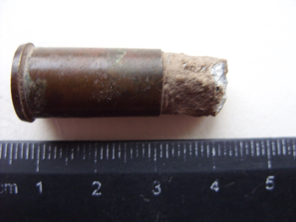

    Вот нашел патрон, подскажите производителя и с чего стреляли. Спасибо!!!

    С чего стреляли незнаю, а производитель похоже - Королевская лаборатория,Вулвич!!! Это все что удалось найти!!!:confused:
    Могу и ошибаться, руководствовался спр. Жука А.Б.!;)

    Да шутка это, камрад! ;) Я лично тоже считаю, английский патрончик . Да и гильза длинновата. Но Вы по ссылочке проверьте. С Ув. Waisen.

    Мне видится, что патрон .455 Webley Mark VII для револьвера Веблей.

    Помимо прочего - их шесть было, да и длины гильз ...
    ИМХО "обрезок" .303 British.

    Какой обрезок?! обратите внимание на закраину гильзы, она не такая как у .303!
    Револьверов было полно - разных систем и калибров...

    Так я не против, там - ИМХО. Скажите от чего.

    Пожалуйста, измерьте и укажите наружный диаметр дульца гильзы.

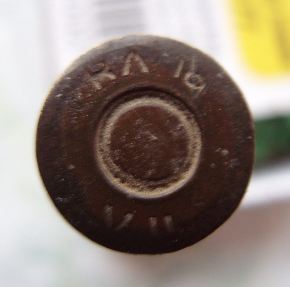

    2 CFC: NORDBADGER прав. Это не револьверная гильза, а обрезок от .303 "бритиш". Во-первых закраина как раз от .303-го, во-вторых - на английских револьверных закраина другая, ближайший - .455 Веблей(но там есть ещё обжатие пули и толщина стенок корпуса гильзы тоньше). А в данном случае(судя по маркировке на гильзе) патрон маркирован по английской системе, вот в сравнении револьверные английского производства и привожу. В третьих модификации револьврного патрона действительно не пошли далее MkVI. Тогда как в нашем случае - VII, что соответствует обыкновенной остроконечной пуле MkVII патрона .303.
    Далее. Производитель американский - Rемигтон Армс, который как раз производил и поставлял на европейский ТВД патроны .303 "бритиш", а не револьверные патроны.
    Четвёртое. Длина "обрезка" не совпадает с длиной гильзы армейского(да и коммерческого) .455 Веблей.
    Пятое. Многие из этих аргументов уже приводились:)
    Теперь Ваши аргументы в пользу револьверных. Про закраину уже знаем.

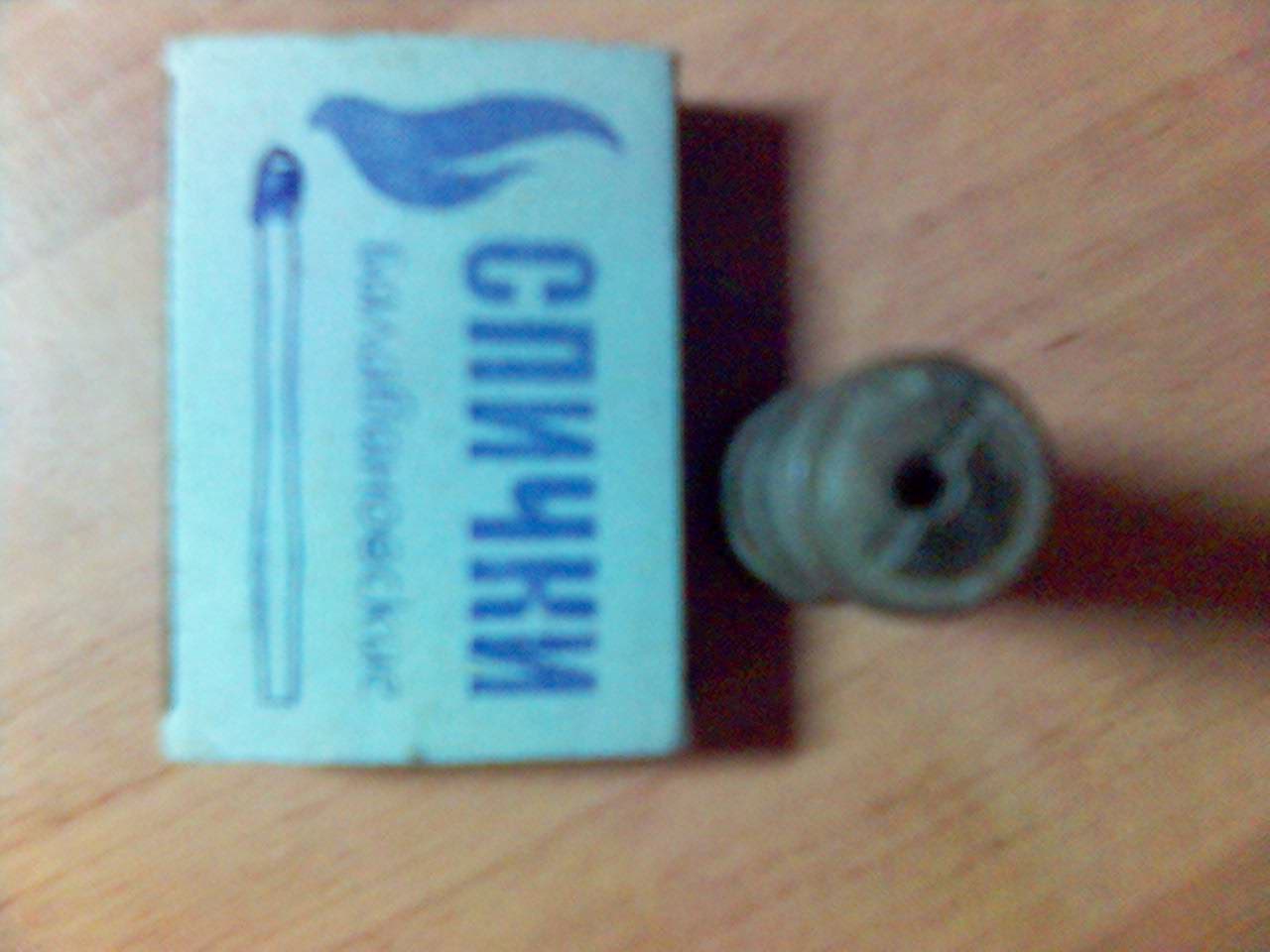

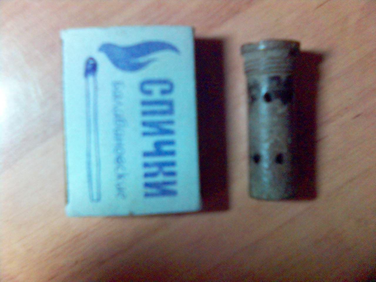

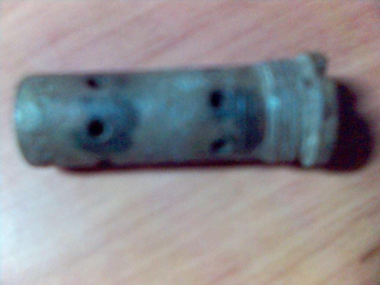

    Прошу вибачення за якість фотографій:oops:.Шановні прошу дати відомості про це чудо))На капсулі написано М8* 9 зверху
    15 знизу і " yTuTf ":rolleyes:

    А почему тогда внизу стоИт тип пули "VII" ?

    Да потому, что как и говорилось ранее - это часть гильза патрона .303.
    Вообще, обозначение типа пули (к примеру VII) могло содержаться и в донном клейме холостых патронов (Марк V, I.L,...), патронов для метания винт.гранат, а также других изделий из гильз вышеуказаного патрона (ударные трубки и т.д.)...

    Гильза-предмет многоразового использования. Из первоначальной .303 British MkVII могли сделать многое. На одном австралийском сайте видел объявление о продаже партии переснаряженых специализированных .303 Short Blank (коротких холостых) для re-enactment :)...Нужна более полная информация, ИМХО.

    А-а-а! Все-таки вначале была таки гильза .303 Брит......
