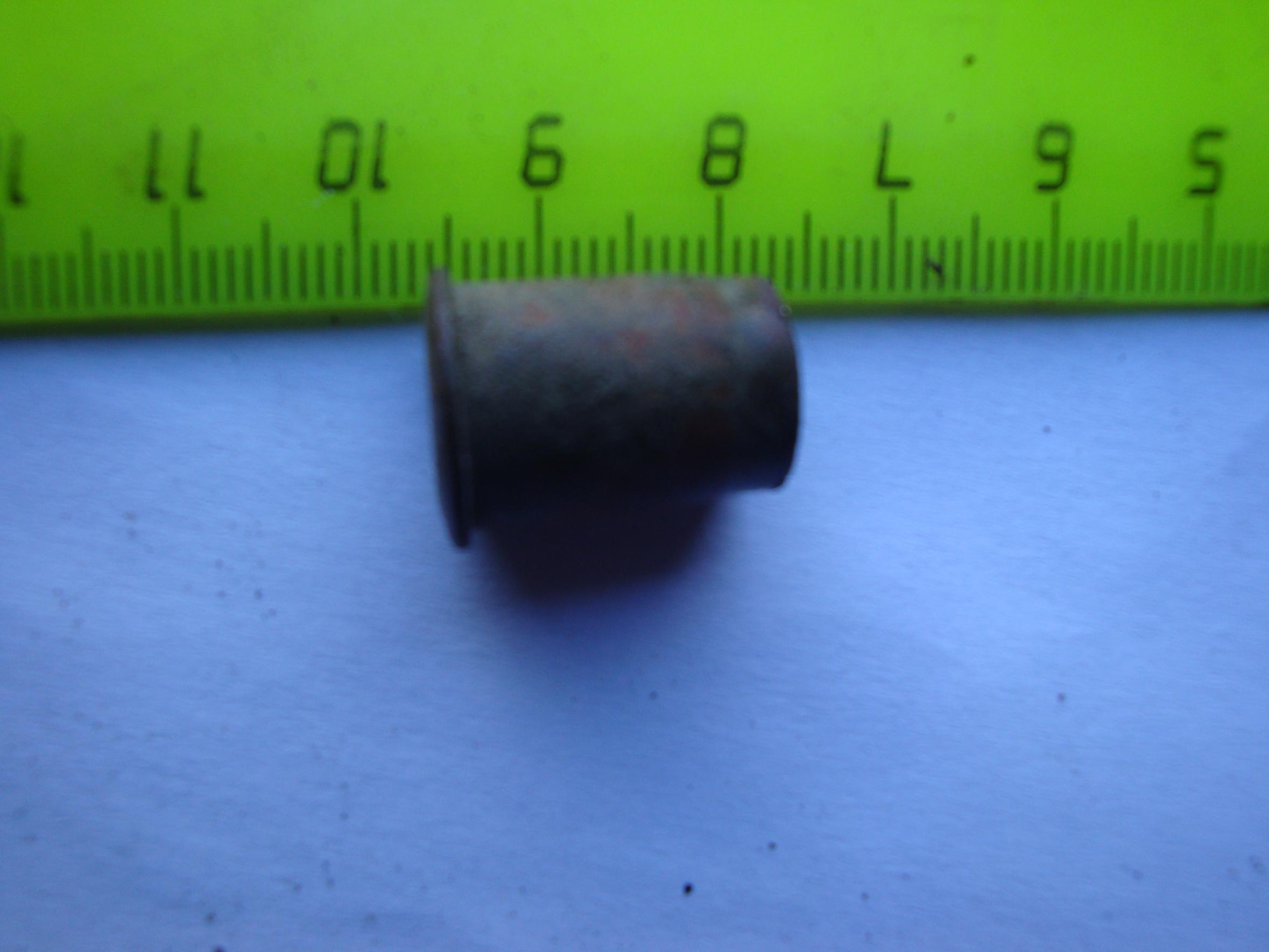

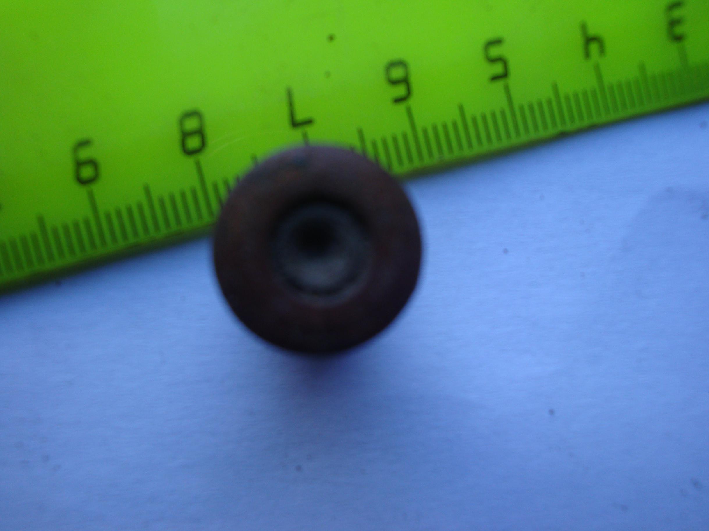

    Здравствуйте. Вот товарищу попалась такая непонятка. Вроде обрезанная мося, но присутствует завальцовка. Внутри была пуля, сердечник из свинца а оболочка деревянная. Даже не знаю... предположить что самодел... Тогда вопрос-если пуля была полностью в гильзе, то где находился порох? Версия 2- может быть дерево ссохлось и пуля зашла полность в гильзу,а первоначально выглядел патрон как патр ППШ. Но и тут непонятка, а куда делся порох? Гильза стреляна, клем не видно.

    Похоже на остатки учебного патрона.

    он и есть:beer: ) учебный 7.62х54 ... скорей всего царских времён ... год не видно...

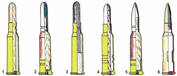

    А он без потерь? Схемку можно посмотреть?

    Ну тут така простенька схема.Реставрируйте - будет красиво.

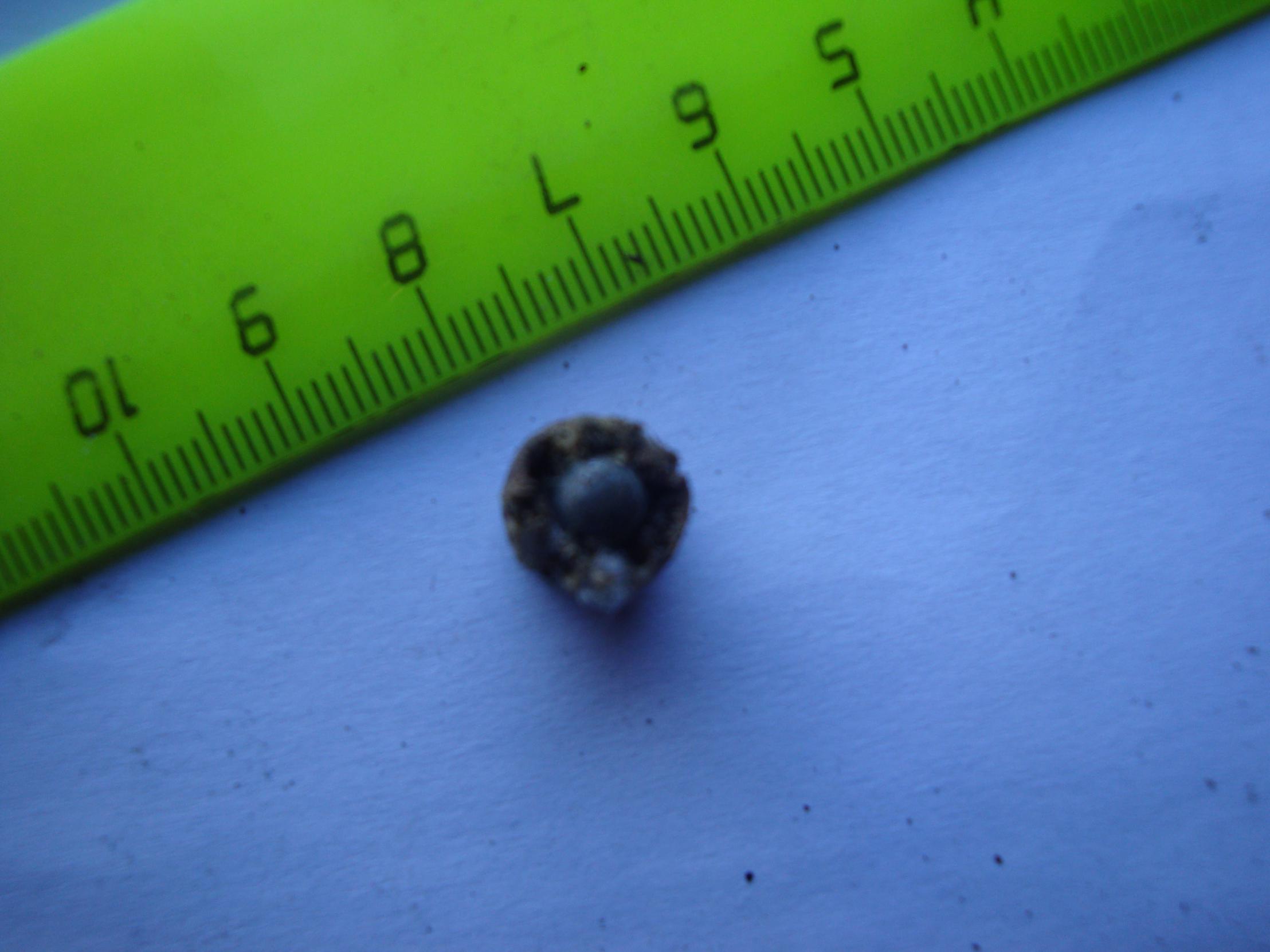

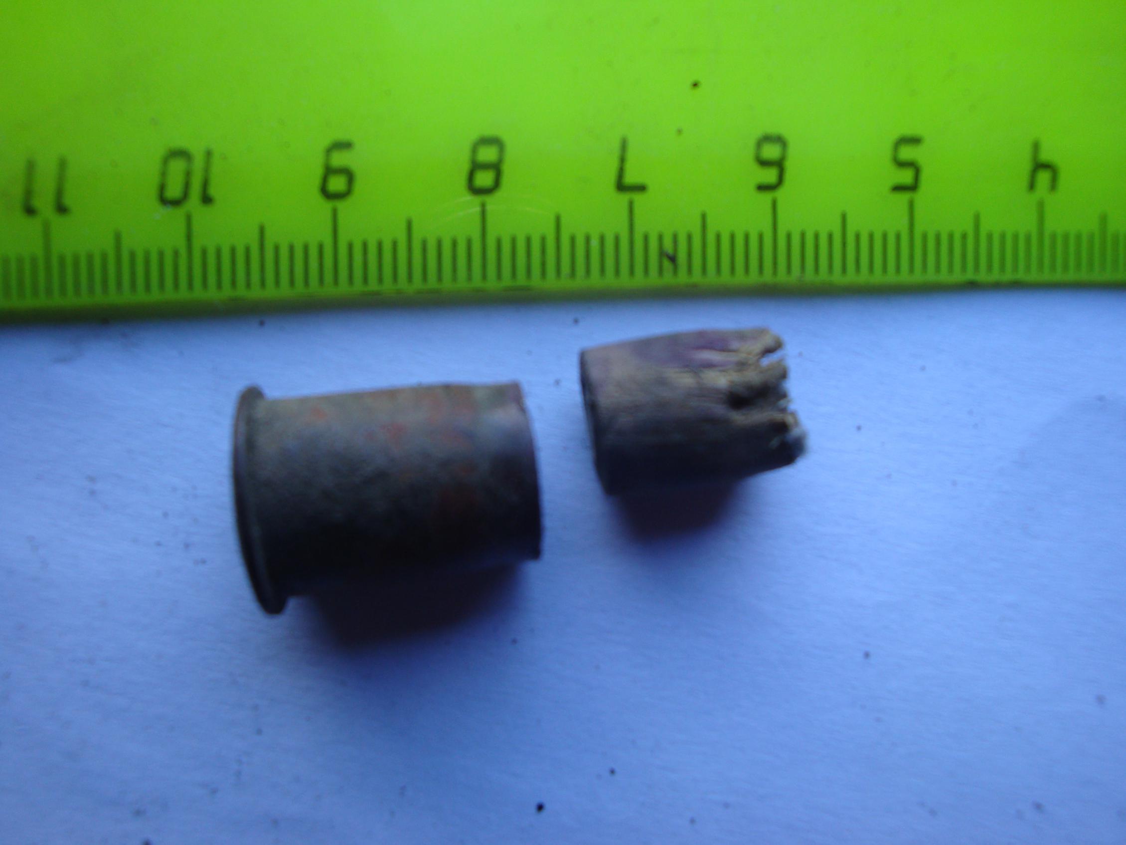

    Как я понял остатки патрона на фото 2 нижний? А пуля настоящая или тож дерево? Получается что внутри он имеет свинцовый стержень?

    да, нижний на 2-м фото, там оболочка от пули (без свинцового сердечника внутри).

    Я не крупный специалист(далеко не инженер), но на чертеже видно оболочку,надетую на дерево и небольшая толика свинца.
    Вариантов очевидно было больше.

    Скорей остатки от второго справа на фото.
    Фото из журнала "Оружие и охота"

    Да из этой оперы. А свинец в дереве просто для утяжеления как я понял. Пуля полая внутри или тож под оболочкой дерево?

    В пуле внутри делалась засверловка в которой нарезалась резьба.Через предварительно просверленную деревянную болванку(размеры в плюсовом допуске) вставлялся потайной винт ,которым пуля(заранее смазанная изнутри по резьбе клеевой массой)плотно прикручивалась к дереву.Подгонялся линейный размер и болванка после запресовки в обрезанную гильзу завальцовывалась кольцевой канавкой.Через сутки(затвердевал клей) макет ставился в центра на токарном станке и протачивался окончательно в одной оси.Не красился а пропитывался воскообразной массой для улучшения фрикционных свойств и сохрана
