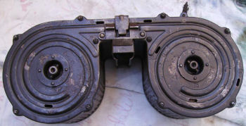

patron tipo "mulaza ",kuda podhodit ?

    noverno podhodit v kakoi-to magasin....nu ranshe ja takih ne stretil (Aluminivõi on ), kto-to mozet snaet ?

    Это не муляж, это спецпатрон пулемётный.

    Da-da-da, gavarjat i " 0 patron ", nu vsjotaki, ne ponjatno kuda on podhodit,Russkie magasinõ ja bolshentsvo videl, i tam ne takie.

    Это для МГ.

    "яйца" от МГ 15

    Это не яйки, это даблкекс! :)

    Sposibo, vsjo jasno. Takoi magasin i nedavno nashjol, nu rasbirat ego ne sdal i poetomu vnutri i ne vidal.

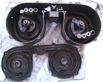

    Это не патрон, это толкатель патрона. В посте № 5 все четко видно.

    Так на приведеных фотографиях все видно, зачем они существуют. Чтобы без фотографий, могу дать отличный пример назначений таких "патронов". В диске для ДП тоже есть такой вот спецпатрон. Основное его назначение - это замена "живых" патронов на "мертвые". Есть технологические несовершенности в магазинах, из за чего снаряжая на 100% те же яйца для МГ-15, хоть немного, но 8 патронов не сумеют податься в канал ствола. Вот эти патроны и меняют на "мертвые" спецпатроны.

    А с чем связано то, что в каждом барабане из четырёх фальшпатронов два средних - алюминиевые, а два крайних - стальные?

    Возможно нагруженные из этих 4-х патронов только 1 и 4. 2 остальных они тупо облегчили.
