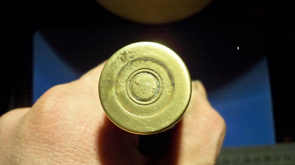

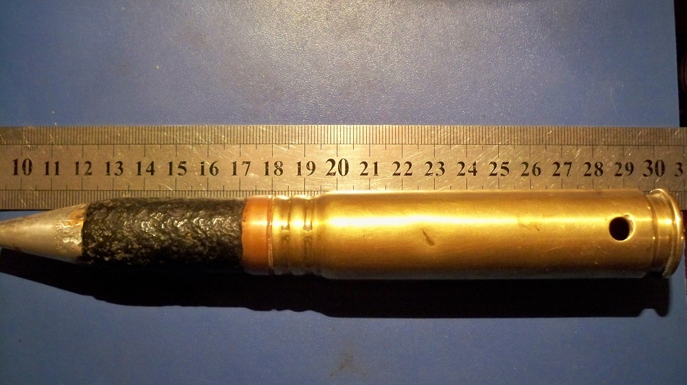

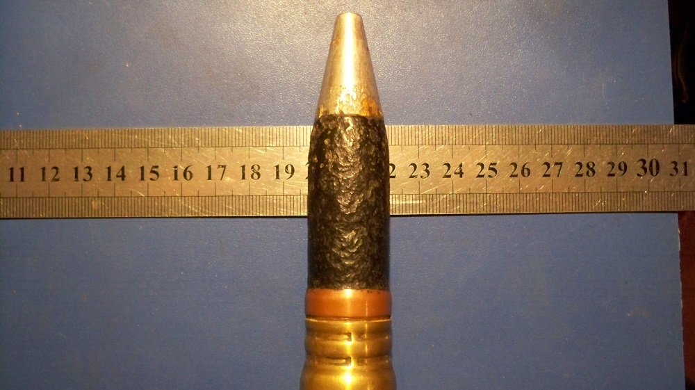

    Доброго времени суток Уважаемые форумчане ! Прошу помощи в определении данного предмета , патрон ,или снаряд .Думаю что снаряд .Подскажите насколько опасен, и как хранить. С ув . Владимир.

    Прошу меня извинить, забыл фотки, на алюминеевый части цифры 7-74. С ув.

    Не цифры какие, а буквы? С телефона особо не могу рассмотреть, но походу это ПРЛ, если так, то не опасен, только порох с гильзы убрать и всё.

    Так, я увидел букву У, значит 99% что это ПРЛ с дистанционкой ВУ-23У.
    Вобщем если написано ВУ-23У, то он не опасен.

    Хотел бы узнать что точно написано на голове...

    Надпись на головке ВЧ 23 У 4-74 С ув.

    Как я и писал ПРЛ
    ПротивоРадиоЛокационный. ВВышибное устройство с пороховым замедлителем на 7-9 секунд и вышибным зарядом. Внутри снаряда галеты с дипольными отражателями.
    Вобщем не чего опасного, хлопнет как хлопушка, только громко и вся комната будет в металлической "волосне" (около 80.000 штук):D Ну это если что-то не так будет, но это тяжело очень устроить.
