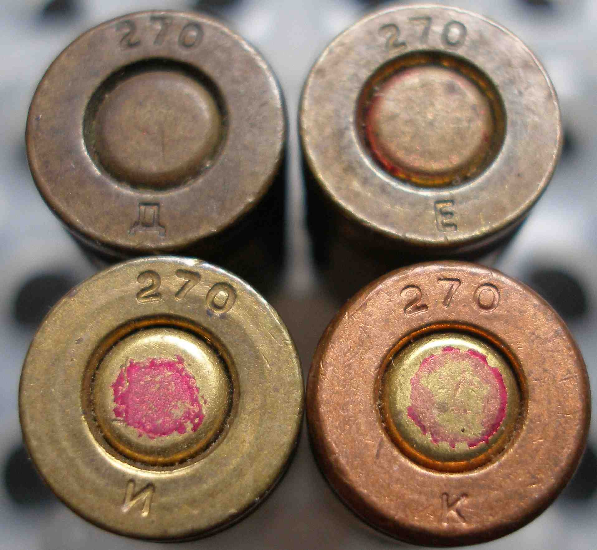

  11. Kugel
    Kugel Moderator
    1546
    2.937
    5.351
    54,55,56 года - латунь.... 56-й - биметалл.

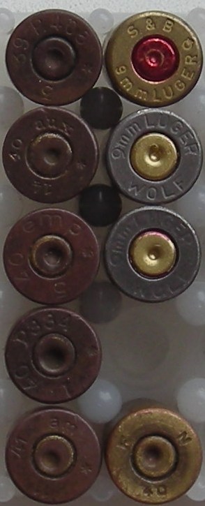

  13. INVEST_R 7.62
    INVEST_R 7.62 Oberfeldwebel
    2.354
    Siedl. Östlich, Hof. Maifeiertag. Nowo-Bogoduchows
    Не могу оспорить...сам точно не знаю, но выложу фото гильз 9х19 по войне и современный отстрел (ЧЗ, Глок, ПЯ...)... Опять-таки, если сравнивать - больше похоже на ПП...хотя Р-08 - тоже аццкая машинка, х/з! :)
    Ах, да...коллеги, как я понимаю, на данном фото есть следы от нескольких "оружий"...и пистолей, и ПП. :( Если возможно - помогите опознать, где кто?! ;)

  17. Jedelweiss
    Jedelweiss Stabsfeldwebel
    6.962
    Мусоросранск. Рашка.
    В живую детально изучал отстрел 9х19 из суоми.Самая характерная отличительная черта-глубокий накол капсюля как иглой, плюс мятая горловина гильзы с самого конца гильзы от экстактора.Это так, к слову об отличительных чертах определенного оружия.
