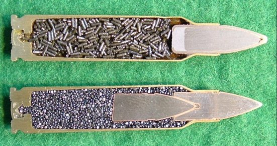

  12. Mechanik
    Mechanik Oberleutnant
    153
    247
    1.999

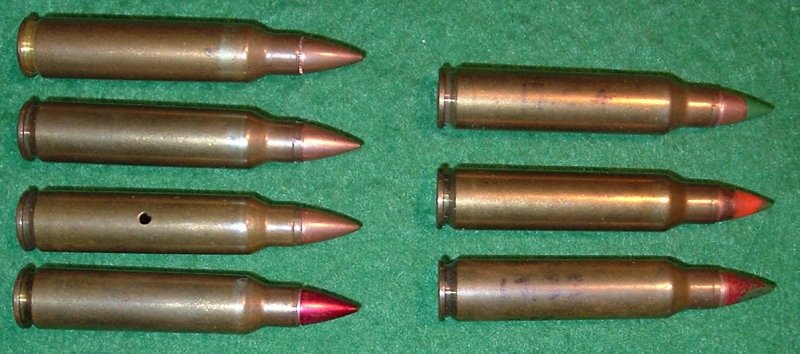

    Вот еще двупульный 5.56 x 45 NATO
    И 6.5 x 52 Carcano ,который также можно назвать многопульным
    з.ы. все фото найдены на просторах сети

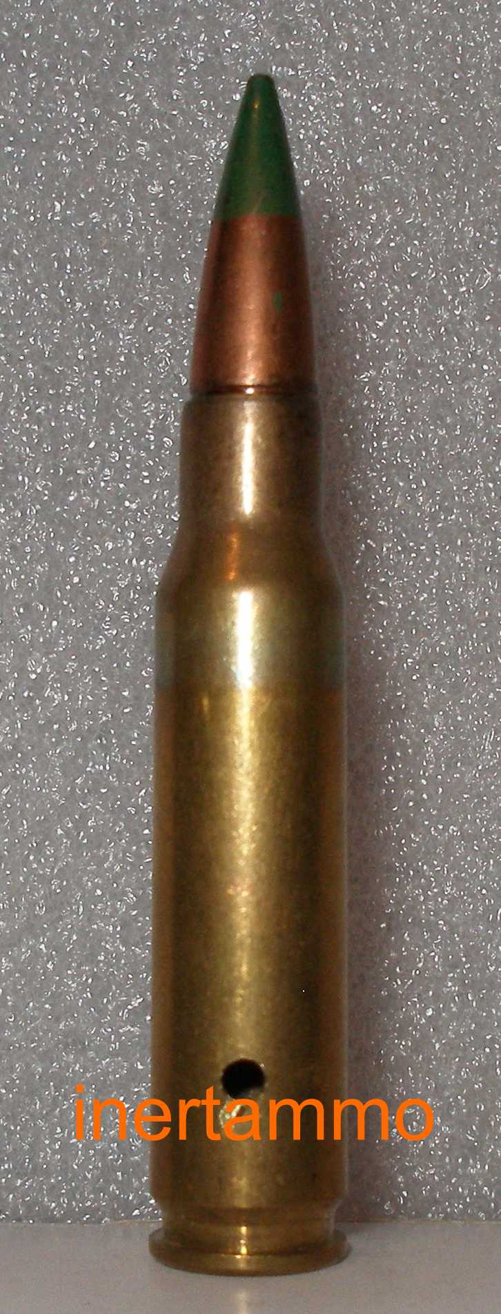

    inertammo Oberschütze
    29
    зачем картинко.... лучше фотко;) Duplex M198
    кстати пуля несколько кривовато осажена. клеймо F A 6 5

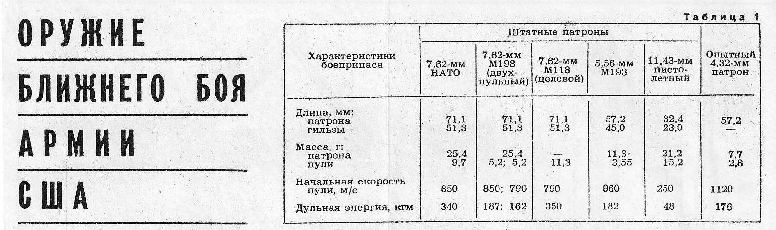

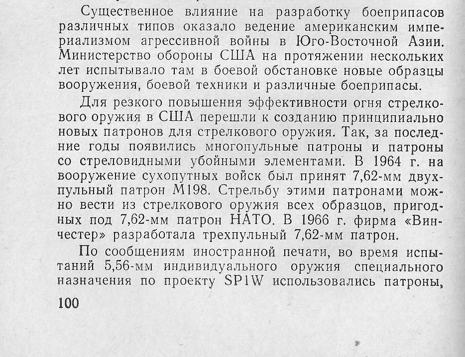

  16. Профессор
    Профессор Gefreiter
    49
    108
    115
    "Техника - молодежи" 1995год, №12 "Оружие".

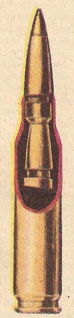

  17. Grand
    Grand Oberleutnant
    4.175
    Данные патрона М198.
