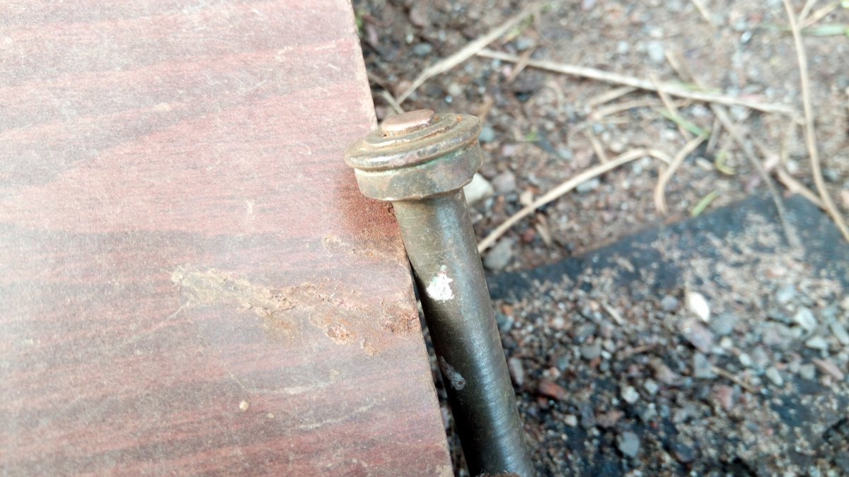

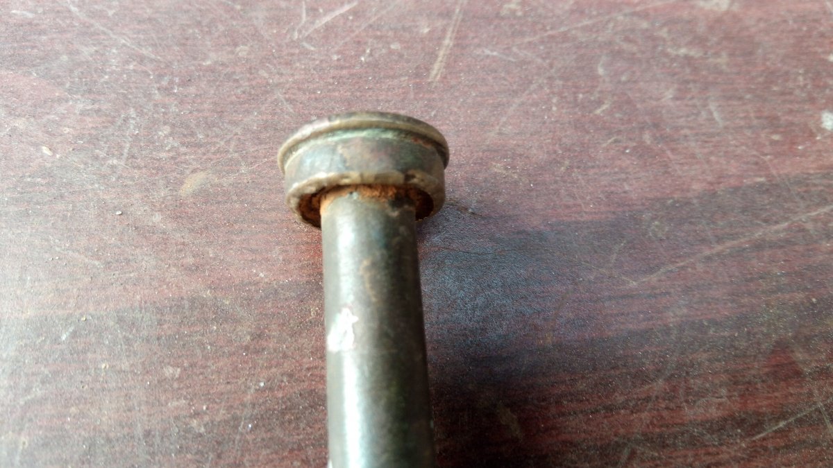

    IMG_20201217_103224.jpg IMG_20201217_103241.jpg IMG_20201217_103246.jpg IMG_20201217_103256.jpg IMG_20201217_103259.jpg Доброго
    Майже суцільний.
    Напис Tomaszewski wilno mostowa 8
    Куля відломана.

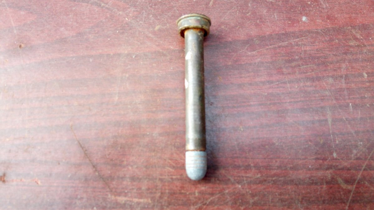

    Приліпив кулю.
    Цікаво чи хтось знаходив щось подібне?

    может импровизированный ЛОЗ ?
  6. malyk
    malyk Major
    657
    1.301
    6.195
    львов
    Як на мене це взагалі не патрон,взяли латунну балванка і виточили,де облом типу горловина проглядуються сліди від різця.
    Думаю так звана куля не витягувалась,було все суцільне.
    Отвір товщиною у сірник не рахуємо.
    Кельт подобається це.
  7. Кельт
    Кельт Major
    11
    32
    7.918
    южные степи
    ну это понятно выточен под 8×50 Лебель,с учётом данных на "патроне" -это ЛОЗ !
    minitarn3838 та malyk подобається це.
  8. malyk
    malyk Major
    657
    1.301
    6.195
    львов
    Аааа,я подумав Ви мали на увазі що у середині має бути бумага.
    Цікава версія,дякую.

    Скорее всего это польская копия патрона Kapselschiesseinrichtung M.02, но в калибре 8х50Р Лебель
    SergZSK та Bangalor подобається це.
  10. malyk
    malyk Major
    657
    1.301
    6.195
    львов
    Не то кіно,мав я цих лебедів 50штук там у гільзу вставлена латунна трубка,тут майже суцільна балвань

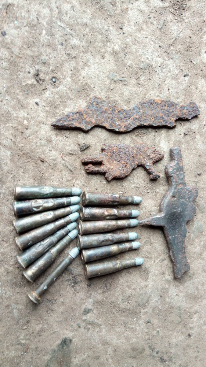

    IMG_20201024_124740.jpg IMG_20201030_104024.jpg IMG_20201030_104041.jpg IMG_20201030_104029.jpg
    GINDENBURG та Bandera3 подобається це.

    По розмірах відповідає гільзі від лебеля? У приведеній камерадом книзі поляки пишуть саме про "суцільну латунну гільзу , через середину якої проходить отвір". І на кресленні видно саме болванку з вогневим каналом.
    І ще таке знайшов (подаю в перекладі)-"зазвичай то був набій, у вигляді монолітної гільзи багаторазового вжитку з просвердленим по центру каналом."
    Напевно, то воно ї є, ну, а вже напис- то якась народна творчість,можливо, і ЛОЗ. Спробуйте через отвір акуратно вибити капсуль- це і розставить всі крапки над "І".

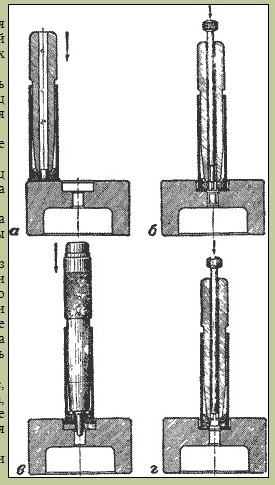

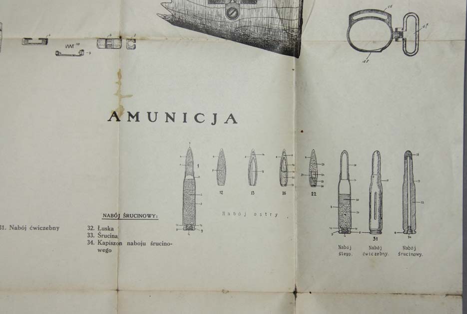

    Доброго! В поляків цей патрон називався Nabój srucinowy. Були і до Лебеля, і до Маузера Wz.98 (правий на крайньому зображенні). Іноді військові частини замовляли у приватних виробників.
    З повагою,
    TarASha, duke6kirill, GINDENBURG та 5 іншим подобається це.

    Та типу ізбовийo_Oна маузерах на донці навіть клеймо є izb.
    Опис складається з луски(гільзи)трубка і кулька.
    Тут цільна балвань.
    Поляки використовували маузер,лебель,манліхер.
    Інакший не знаходив.

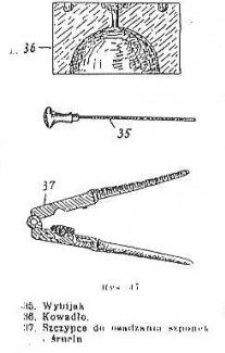

    Малюнок 35 кувадло,для чого?
    Блін на мусор повикидав.
    Переснаряжалка(засіканка)тоже знаходив пару штук,заміна каплуля,обжим пульки.
    А кувалда для чого не можу зрозуміти?
  23. valerka
    valerka General-major
    28
    42
    6.196
    Україна. Кропивницький
    Можливо для вибивання капсулів

  25. chejen
    chejen Major
    120
    193
    11.203
    Так там же в описі все є. "Набій дробовий складається з гільзи, свинцевої дробини і капсуля, що містить одночасно матеріал до викиду дробини. Гільзи можна вживати багаторазово. Після кожного пострілу належить видалити вистрелений капсуль з допомогою спеціальної викототки і ковадла." І намальований на малюнку .32 набій (крайній справа) якраз є аналогічним знайденому Вами- спеціально заштриховане "тіло" патрона, щоб було видно, що то саме суцільна болванка з просверленим отвором,на відміну від крайнього зліва патрона, де чітко видно стінки гільзи і її вміст. Тобто бачимо два типи ізбових чи дробових набоїв- виготовлений зі стандартної гільзи з вкладишем- трубкою, і цільноточений з просвердленим отвором.
