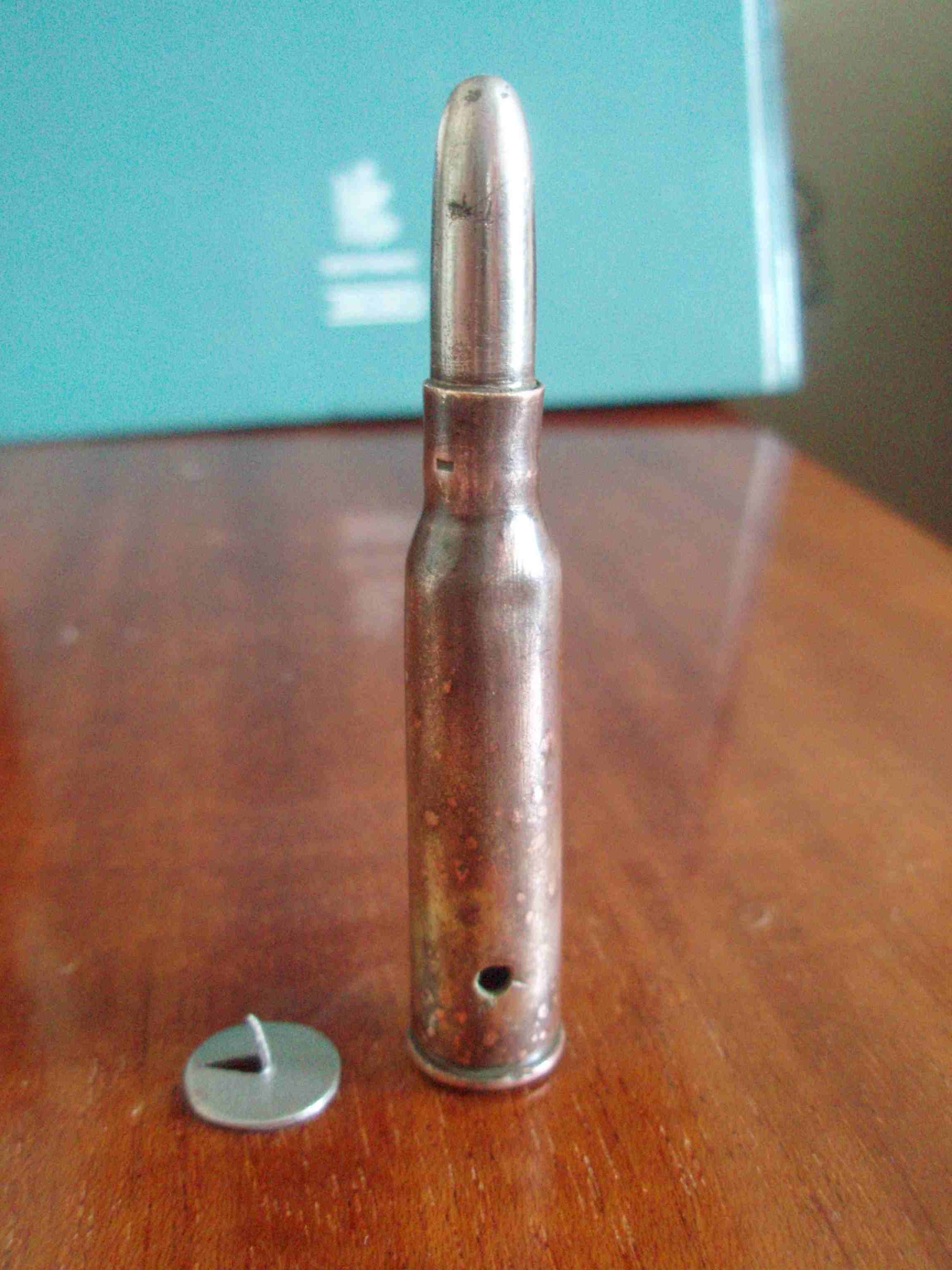

    Всем привет! с чего дезактивированный боеприпас? Кстати найден был на огороде, пороха внутри не оказалось. На донышке стоят цыфры 16 и вроде как римская 9

    7,62х54R -"моська"... Да, производство времен первой мировой, причем, судя по наличию кольцевой проточки около фланца - "гвоздь" американского происхождения...Хотя, было б неплохо линеечку рядом поставить... А Вы, батенька, затерли клеймо до безобразия, механические способы чистки не идут ни в какое сравнение с аккуратной химией... Немного смущает оживало пули, более похожее на 8 мм Манлихер австро-венгерский... По моему "гвоздь" сборный - пуля австрийский Манлихер, видно, что тесно ей в "моськином" дульце...

    Чужая пуля, имхо.

    От Арисаки патрон,6,5х50.Английского производства.

    Поддерживаю камрада vivatа. В 1916 году в трехлинейных патронах тупоконечные пули уже не применялись, а во-вторых обратите внимание на способ фиксации пули: низкое кернение прямоугольной формы, никак не трешка.
    Для выяснения вопроса нужно просто измерить длинну гильзы и диаметр пули.

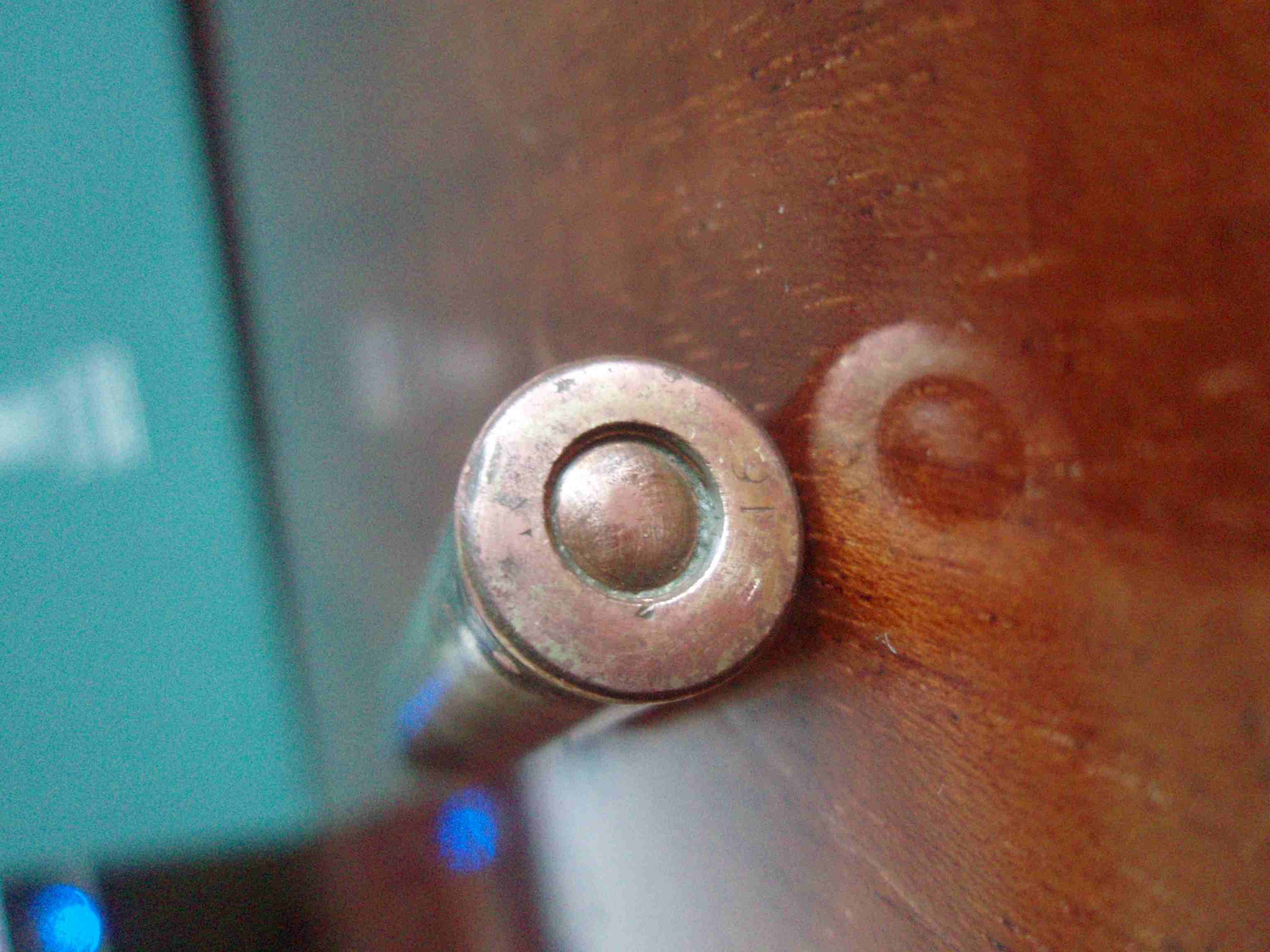

    ...и фонарик. Какой капсюль, Бердан или Боксер? :)

    А на то что у патрона есть и фланец и проточка и внимания никто не обращает... :)
    И на качество снимка - тем более...
    Обычное несколько искажённое фото арисаковского патрона английского пр-ва с клеймом "К 16"....

    Соглашусь насчет Арисаки-выпуск Англии.В наших краях частый гость.Типичная геометрия гильзы,капсуль тоже родной(после выстрела он,как правило,приобретает плоскую поверхность).Такой же тип капсуля-"выпуклый"-имеют нестреляные 303.Тоже Антанта ими отстреливалась.Извлеки пулю-иногда на свинцовой заливке стоит клеймо."К"-родная пуля.на трехина 1891,ни Манлихер 8 в гильзу бы не влезли.Ну и уж вообще глупость скажу---металл гильзы имеет такой же цвет и структуру,как и на чищеных Арисаках выпуска Кайнок 16 год.Крайний доводъ:D

    Арисака 6,5 мм. Производства фирмы "Кайнок" Англия 1916 год.

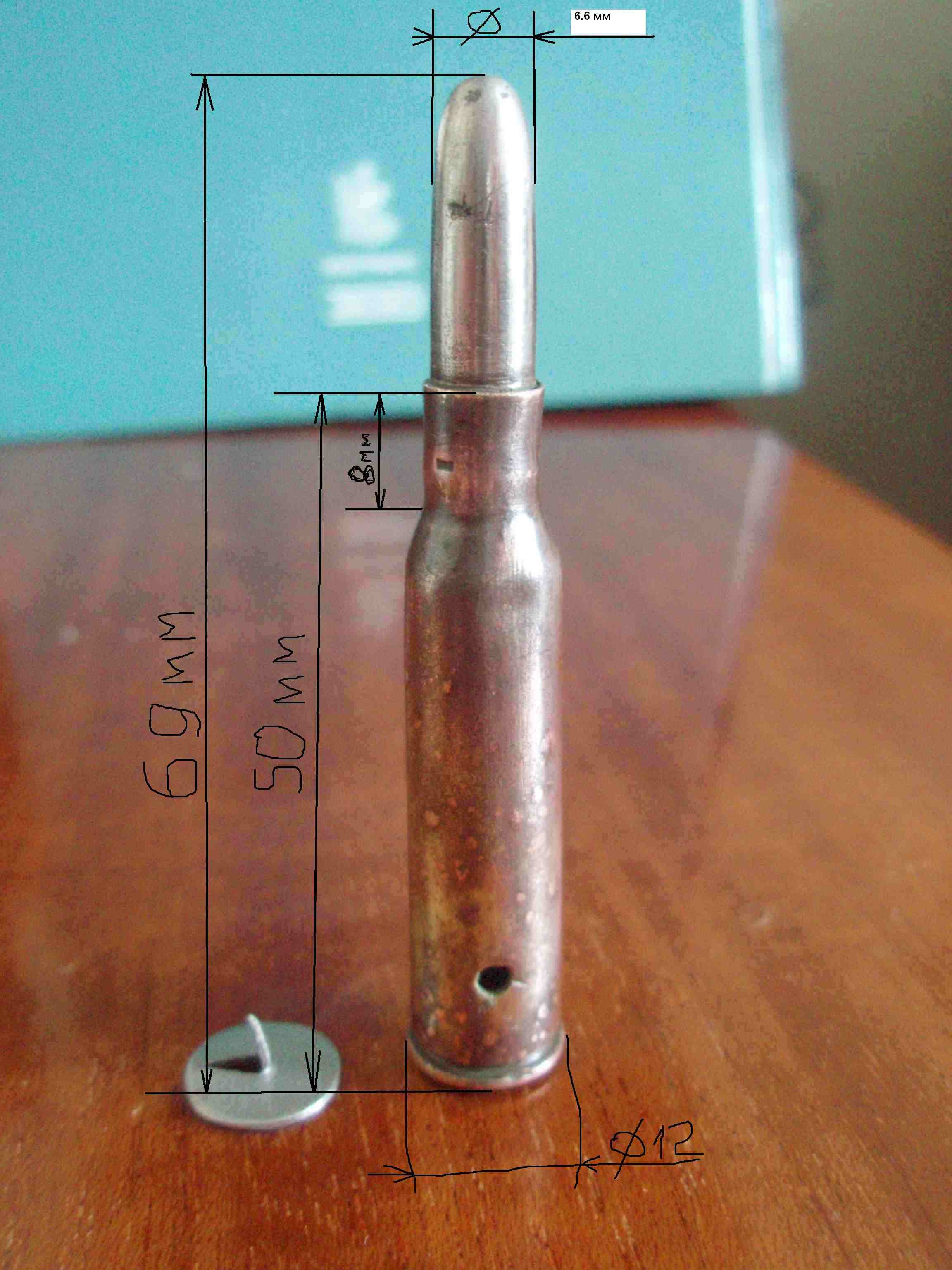

    Вот размеры.

    Хде 7 миллиметров общей длины патрона, если это Арисака 6.5х50? :)

    Я в глаза не балуюсь, какая длинна есть, ту и написал. Значит не Арисака, или пуля не родная, или пуля подвытащенная. Как был найден, так и обмерян. Ещё раз повторюсь: пороха внутри не оказалось, значит его уже кто-то когда-то разобрал и собрал, или на заводе была совершена диверсия, и партия патронов ушла без пороха.

    Смотри #3 в теме. Измерь длину пули и взвесь ее, если не затруднит. Диверсии не было, имхо. :)
