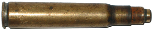

    коллеги, подскажите. Увидел намедни такой патрончик. Знатоки определили как Манлихеровский для практических стрельб. В дно вставлялся капсюль, в дульце - дробинка.
    встречал на позициях немцев по ПМВ что-то подобное, но с гильзой маузера оставил т.к. не понял что оно таке... думал, что сердечник выпал, а оболочка осталась.
    патрон пристрелочный манлихер.jpg патрон пристрелочный манлихер_.jpg Вопрос, для Маузера такие делали?

    а устройство и применение где-то описаны? есть ли ссылки?
  5. monah2
    monah2 Oberfeldwebel
    368
    Москва Россия
    ну устройство аналогично 8*50 Манлихер, по остальному надо искать. 8x50R mannl 8_M.JPG На фото 8*50 Манлихер. Фото из сети.

    как меняется капсюль? хватает ли его мощности для выстрела?
  7. monah2
    368
    Москва Россия
    Не стрелял не знаю.:eek:

    надо понимать, что внутрь трубки сыплется навеска пороху
    "...In 1902 Austro-Hungary adopted training device Kapselschießeinrichtung M.2 also named Ladekonus for indoor practice shooting with Mannlicher rifles and carbines. This device consisted of massive brass "cartridge" with lengthwise hole named 8 mm M.2 Ladekonus, special primer 8 mm M.2 Kapseln with small load of black powder and lead bullet 8 mm M.2 Bleigeschosse..."
    перевод мой
    "... В 1902 году Австро-Венгрией принято тренировочное устройство "Kapselschießeinrichtung M.2", которое также назвали "Ladekonus" для тренировочной стрельбы в помещении из винтовок и карабинов системы Mанлихер. Это устройство состояло из массивного латунного "патрона» со сквозным отверстием называвшееся - "8 мм M.2 Ladekonus" (имел) специальный капсюль "8 мм M.2 Kapseln", небольшую навеску черного пороха и свинцовую пулю "8 мм M.2 Bleigeschosse"...."

    ...существовали (известны) такие (домашние) адаптеры патронов :
    8.15x46R c 1897-1904 (пр-во Хртенбергер патроненфабрик)
    6.5x52 Carcano
    6.5x54 MS
    8x50R Mannlicher
    11 mm Mauser (немецкий патент)
    11 mm gras (Бертье, Франция)
    7.65 Belgian (Бертье, Франция)
    11 mm Swedish (Французский патент)
    30-40 Krag and 12.7 Remington (Кинг и Белл - патент США)
    8 Lebel (пр-во Русско-Бельгийского патронного завода)
    11 mm Gras (пр-во Леблан, Франция)
    .30 Krag–Jørgensen
    .303 (пр-во Nandrup, Швеция)
    11 mm Gras (пр-во Гайдо, Франция)
    11 Gras (пр-во Гопиля, Франция)
    8 Lebel (SFM)
    8 Mle 92 (SFM)

    получается, что 7.92 мм Маузеров не могло быть?

    у манлихера на картинках такая же пулька нарисована ... у меня есть такая, я думал, что от 8х50R. ... скажите, есть какие либо отличия?
    С уважением .
  15. monah2
    368
    Москва Россия
    Разница на фото. зие1.jpg 8*57, ле1.JPG 8x50R Mannlicher. По внутреннему устройству не подскажу.

    Значит манлихер у меня :)
