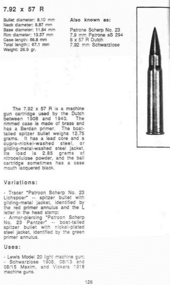

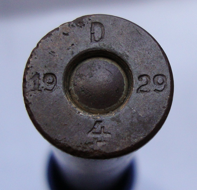

    Т.к. недавно в соседней теме поднимался вопрос идентификации донных клейм данного 7,92-мм боеприпаса, то откроем под него новую тему.
    Итак. Нидерландский "пулемётный" патрон 7,92х57R Patroon Scherp No. 23

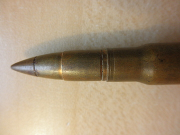

    Это тоже голландец. Из той же серии?
  7. GINDENBURG
    GINDENBURG General-major
    80
    131
    9.007
    Скорее всего это маннлихер...
    Покажите гильзу полностью.
    С уважением.

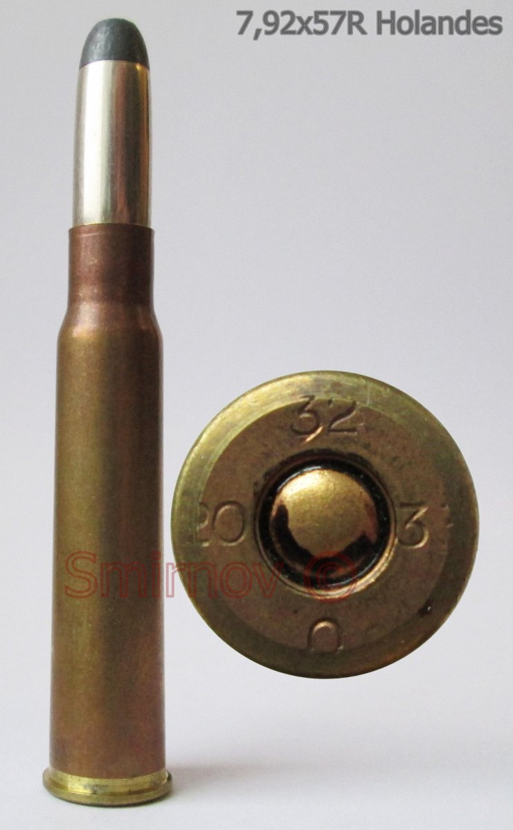

  8. =ask=
    =ask= Leutnant
    4.292
    Rusland
    Поучаствую ... :)
    Но я как понял у меня Голландский. Думал, что охота, но клейма как на боевом.. :confused:

    Это Ваш ?
    Интересно - латунь,
    или омедненная ?
    С уважением.
  10. =ask=
    =ask= Leutnant
    4.292
    Rusland
    Если копирайт стоит - значит мой;).. ну и я обычно говорю если вещь не моя.
    Гильза латунная.

  12. manfredd
    manfredd Leutnant
    24
    46
    1.888
    Украина Харьков
    Scherpe patroon №23 но с необычной пулей.
    AleFF подобається це.
  13. Kugel
    Kugel Moderator
    1539
    2.921
    5.338
    Это послевоенное переснаряжение. Пуля чисто коммерческая (по памяти, что-то из RWS продукции). Уступ на пуле призван "срезать" волосяной покров у животных при попадании. Или что-то в этом роде.
    manfredd та GINDENBURG подобається це.
