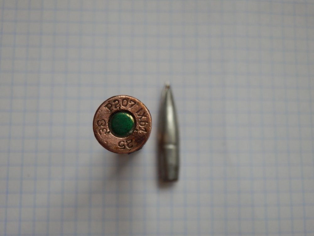

    Камрады,подскажите пожалуйста по таким ммг- раньше не попадались с полностью окрашеным капсюлем..Что за пуля?

  3. treshkin
    treshkin Moderator
    396
    96
    760
    4.278
    Київ, Україна
    Тяжелые sS
    M DIVER подобається це.
  4. goro
    goro Stabsfeldwebel
    20
    31
    2.045
    Да нет - похоже lS
  5. treshkin
    treshkin Moderator
    396
    96
    760
    4.278
    Київ, Україна
    IS шли с зеленой полосой по дну:)
    Хотя, проще всего разобрать один макет и посмотреть пулю

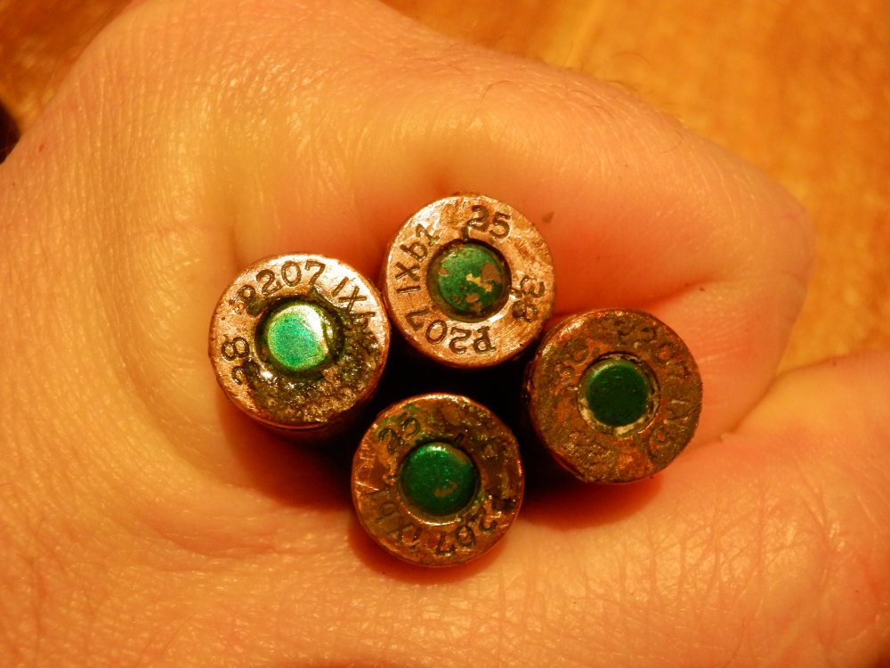

  6. =ask=
    =ask= Leutnant
    4.292
    Rusland
    Дима, полоса могла и стереться .. на нижнем макете на 11 часов просматривается зелёный лак - возможно и была полоса ...
    А так то да - проще один разобрать )

  9. goro
    goro Stabsfeldwebel
    20
    31
    2.045
    Sorry. А к чему этот пост?
    Это патроны с пулей l.S. - Leichtes Spitzgeschoss - легкая пуля с алюминиевым сердечником.
    На клейме видны остатки краски, и кроме того, недавече из убитых в хлам патронов именно с таким клеймом пилил пули.
    З.Ы. Полная заливка капсюля применялась в 1943 году на капсюлях Zdh. 43 и то недолгое время до отработки материала чашечки.

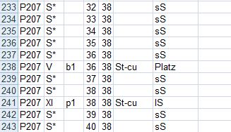

  10. tr30801
    tr30801 Stabsfeldwebel
    954
    А есть ещё один способ. Не пилить и не гадать, а посмотреть в справочную литературу.
    Вот на сайте выложена вся информация по маркировкам боеприпасов 7.92х57 производимых в Германии до 1945 года.
    http://home.scarlet.be/p.colmant/index_3.htm
    В левой колонке выбираем нужный завод, кликаем, загружается Excell таблица с данными по этому заводу.
    И далее в этой таблице ищем год, номер партии и другие обозначения и читаем тип пули, который шёл для снаряжения гильзы с такой маркировкой.
    Такой метод говорит, что в гильзы, представленные на фото M Diver снаряжались пули l.S.
    Кстати, такой метод выручает, когда цветовая маркировка донца не сохранилась, что не редкость.
    =ask=, wohlgezielt та Eide подобається це.

  14. tr30801
    954
    Дима, на фото, представленных M DIVER 25-я партия, и она как-раз и шла с IS :beer:

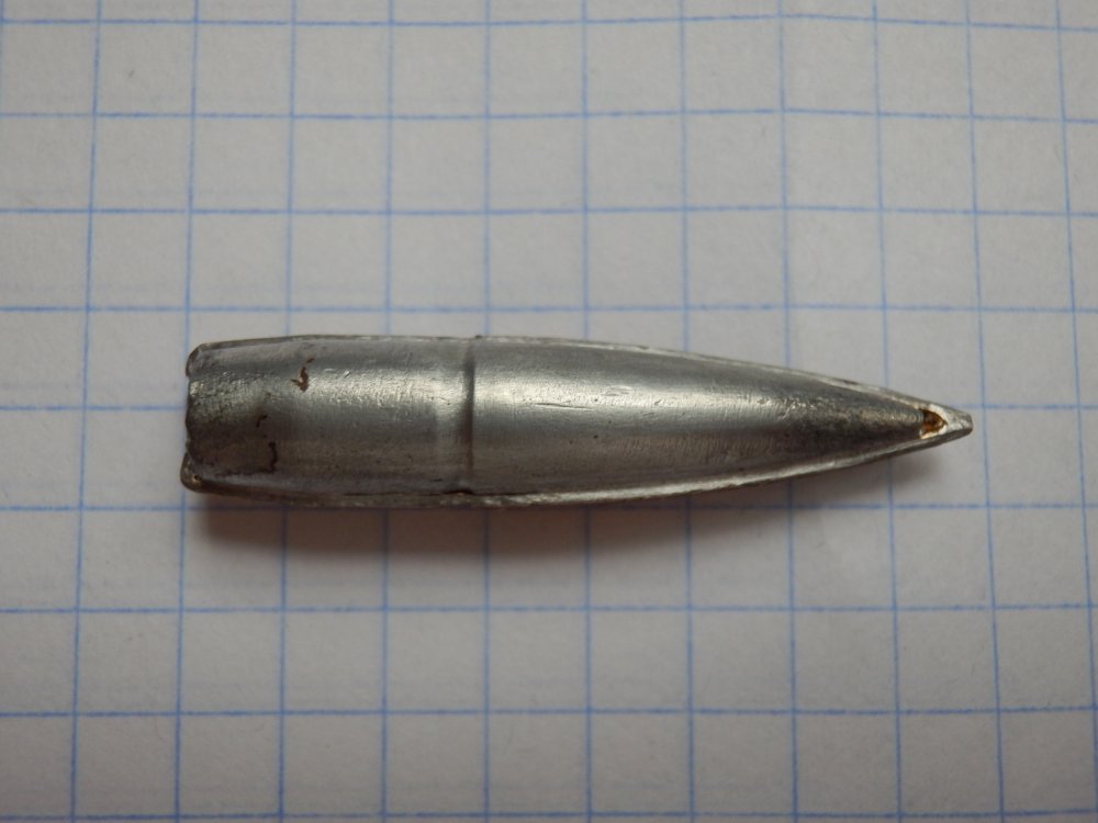

  15. M DIVER
    M DIVER Stabsgefreiter
    625
    rty
    Как только извлек пулю из патрона-сразу ощутил ее непривычно легкий вес...
    Действительно,пуля IS.Чуйка не подвела,на том месте все девайсы интересные были...
    goro
    tr30801-:beer::beer:
    Для чего такие пули применялись, просветите, Камрады.
    treshkin подобається це.
  16. =ask=
    =ask= Leutnant
    4.292
    Rusland
    Leichtes Spitzgeschoss - Легкая пуля.
    Пуля состоит из стальной оболочки, плакированной томпаком и алюминиевого сердечника. Патрон с легкой пулей принят на вооружение в январе 1937 года в качестве учебного патрона для стрельбы по воздушным целям. При выстреле легкая пуля развивала очень высокую начальную скорость, которая, затем быстро падала, и на дистанциях 2000 - 5000 метров практически отсутствовала вероятность случайного ранения персонала. Производились патроны с такой пулей до 1942 года, когда их заменили патроном с самоликвидирующейся пулей SmK Üb m.Z.
    Маркировка: зеленая полоса поперек дна гильзы
    • Вес пули - 5,5 g
    • начальная скорость - 925 m/s
