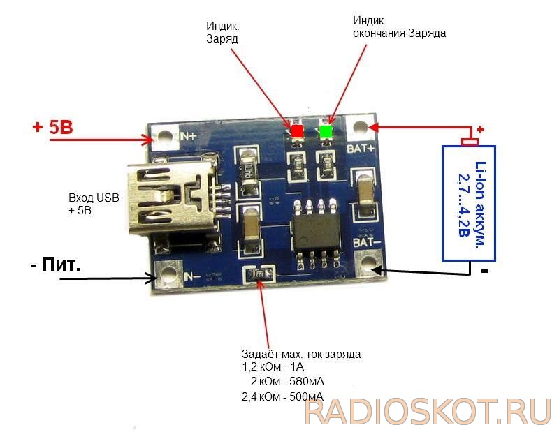

    Я для своих на радио рынке купил вот такую штуку.
    Они есть в разных исполнениях, под юсб, микро юсб и тд.
    Очень удобно.
    болтт, Roman170 та Cladotrix подобається це.
  6. Volocuga
    Volocuga Oberstleutnant
    Паралельно можна.
    Ця штука непотрібна, так, як у вас контролери на батареях, єдина користь від цієї штуки - видно коли зарядка закінчилась.
    Вольф подобається це.
