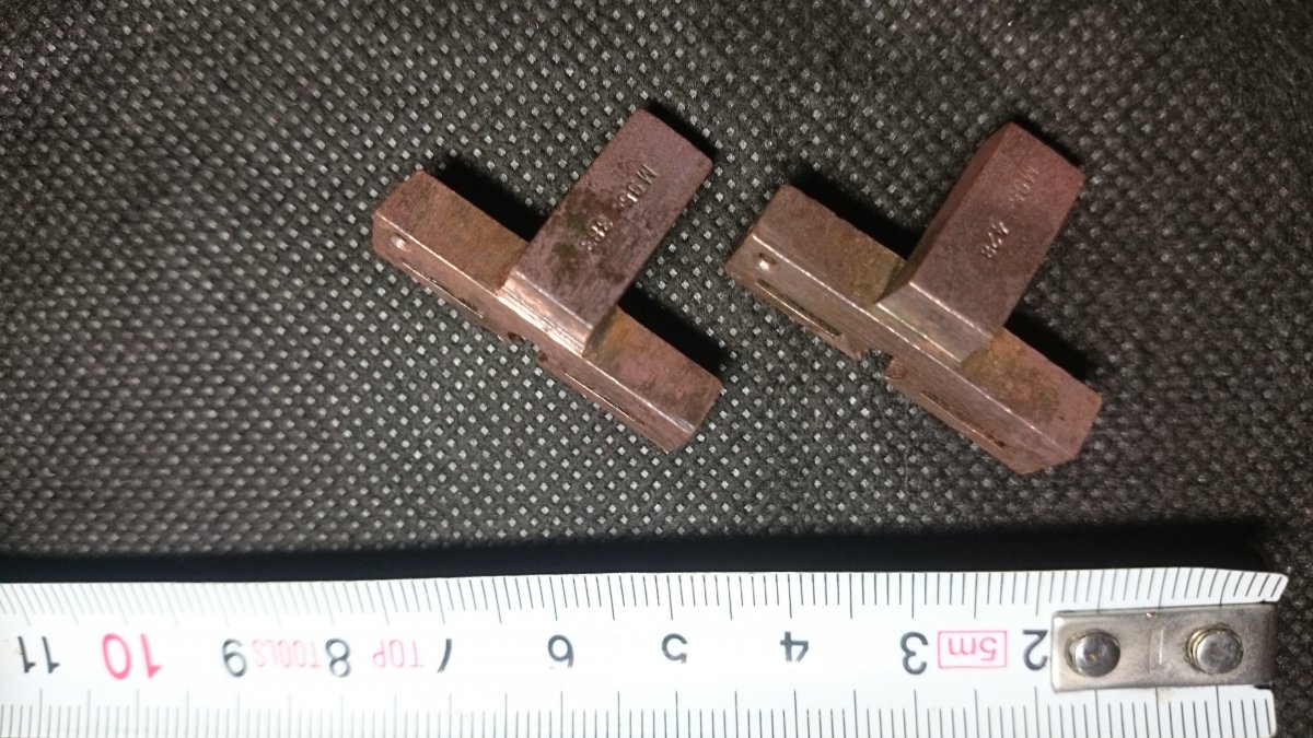

    Приветствую, уважаемое комьюнити.

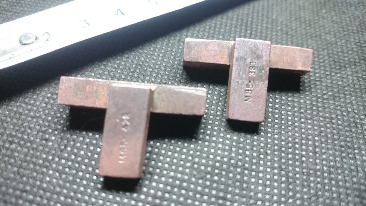

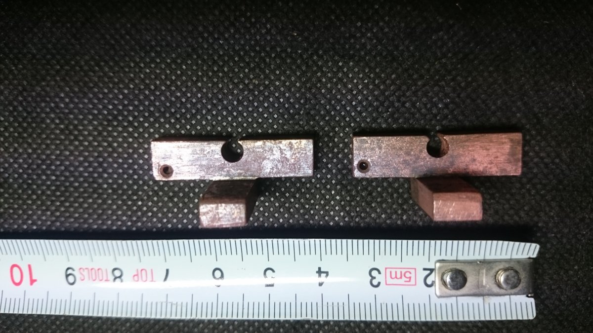

    Попалась в земле пара неопознанных деталек (ручной тетрис какой-то :) )

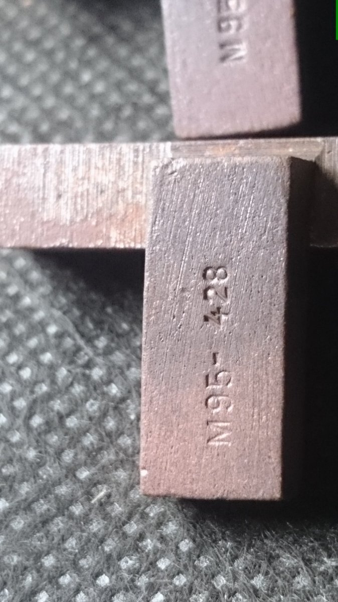

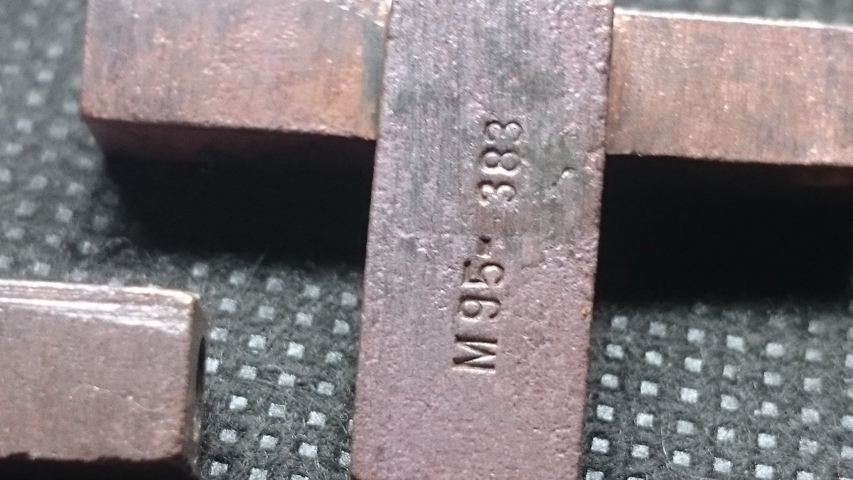

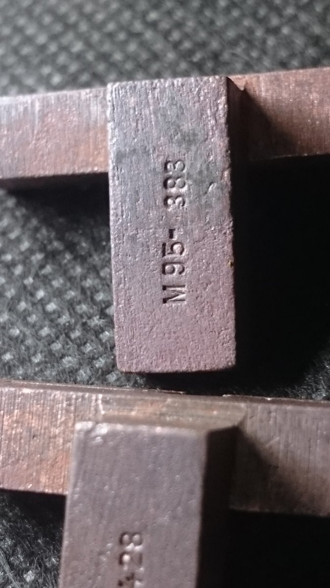

    По сигналу и ощущениям бронза, или медь. В меньшем отверстии нарезана резьба, все фрезеровано на приличном уровне. Присутствует маркировка - М95-428 и М95-383.
    Прошу помощи в идентификации. Может кто сталкивался с таким?
    Заранее большое спасибо за помощь!

    Может есть какие-то мысли по поводу деталек?
    Буду очень признателен.

    Чем-то напоминают медно-графитовые щетки.

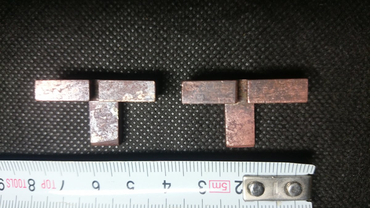

    На одной из Ваших "деталей" вроде как выработку видно.

    Посмотрел только что пристальнее - на двух таки есть выработки (сначала были приняты за неровные фаски) в одном и том-же месте. Так что версия со щетками принимается основной и неопровержимой.

    Может быть,что в отверстие с резьбой крепился контакт,а большое "полу-отверстие служило как направляющим.Попробуете на листе бумаги пописать,чёрные следы оставлять будет,как после графита.

    Да, на бумаге оставляет не яркий след слегка коричневатого оттенка.

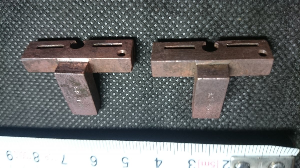

    Главное в руках поменьше держать наверное. Там вроде на основе радия светящиеся элементы. Светятся ещё в темноте?

    ага, почитал по ссылке холиварчик на эту тему, очконул слегка - выключил свет, присмотрелся - не светятся (но это не показатель невредности). Ну и еще пристальнее рассмотрел прорези для света - оказалось, что там все герметично в стеклянных трубках спрятано в глубь самих планок. Трубки не разбиты.

    А если на яркий свет, вот под самую лампочку сотку подставить секунд на 30 и потом в темноту сразу - светятся хоть чуточку?

    попробовал - не светятся, но это не говорит о том, что рдиоактивные элементы распались (там период распада огромный).
    Про ранние компасы Адрианова тоже почитал - причин для паники нет :)
