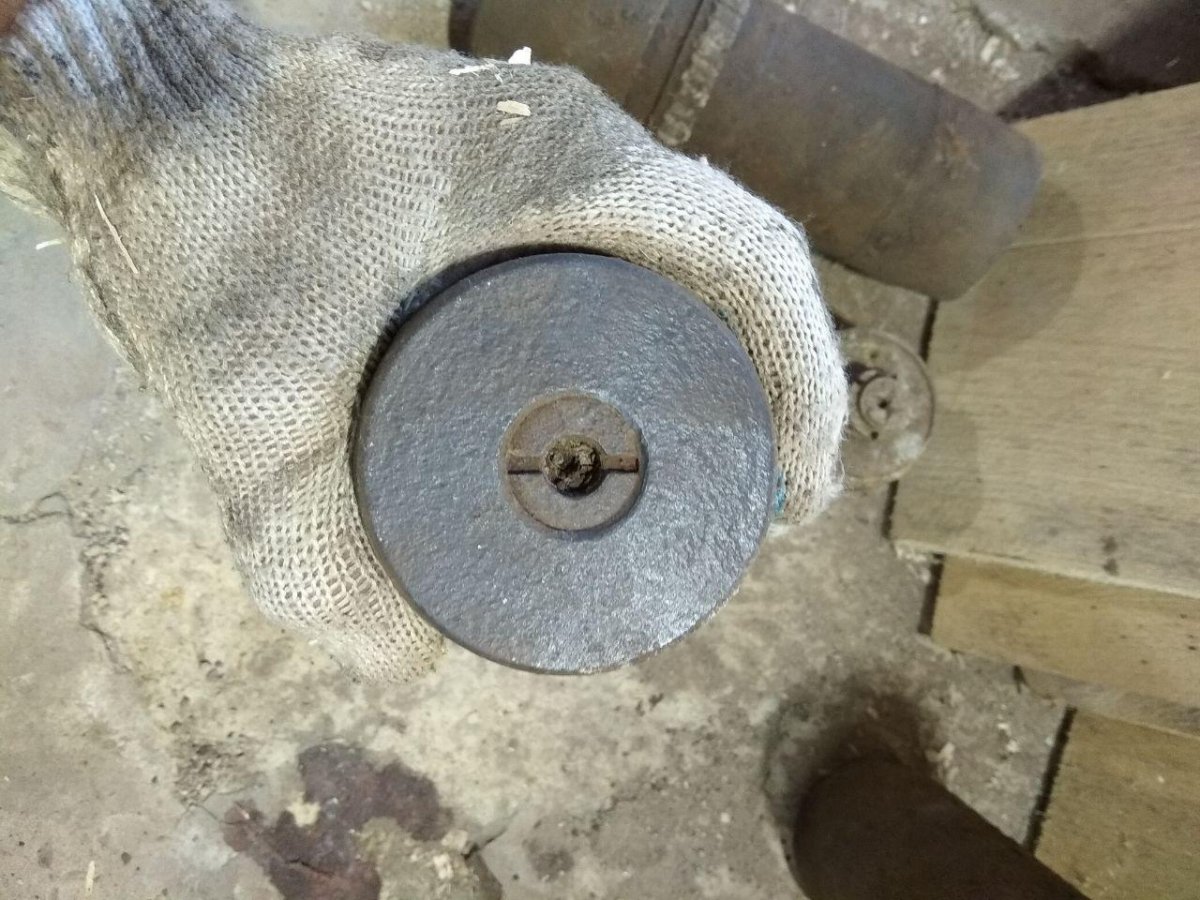

    Всем привет. Попались два вот таких поросенка. Если с правым всё понятно - это БР-365К сапёренный ещё дедами, то что такое из себя представляет левый? И что за втулка у него в донце, трассер? А внутри самого снаряда что-нибудь есть или это болванка?

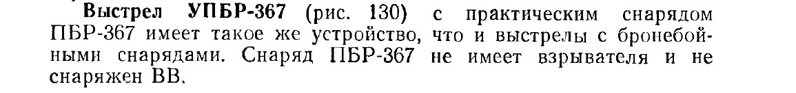

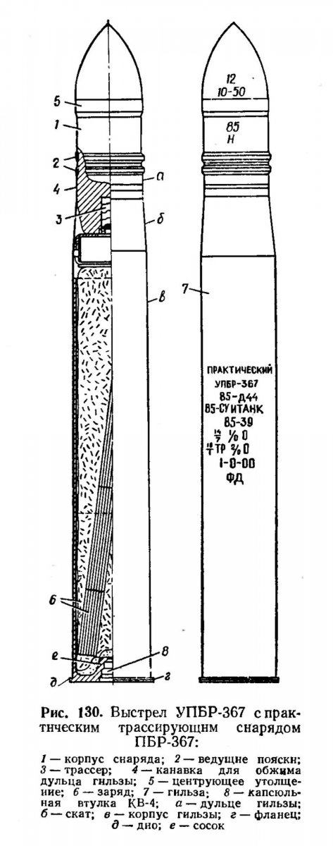

    Это я за то, что Вы бы хоть рисунок от руки приведите. А лучше бы фото. Думаю ЭТО донный взрыватель МД-8 с утраченной трассерной гайкой.
    ПБР-367. И внутри у него НИЧЕГО нет. А это трассерная втулка. Практик одним словом.

    Спасибо! А подскажите ещё по такому вопросу: попадаются 85 мм и 100 мм бронебои, где вместо трассерной втулки какой-то цилиндрик под ключ заподлицо с донцем болванки ввинчен. Это что, просто заглушка или взрыватель такой?
