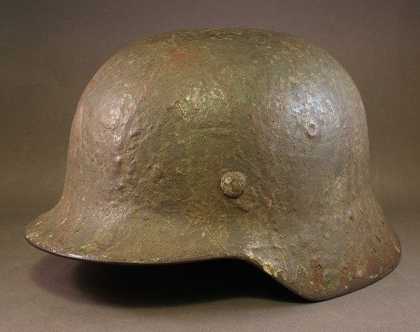

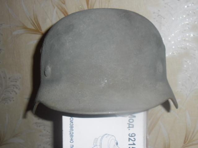

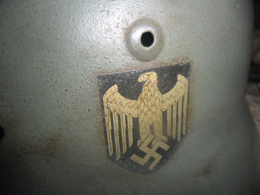

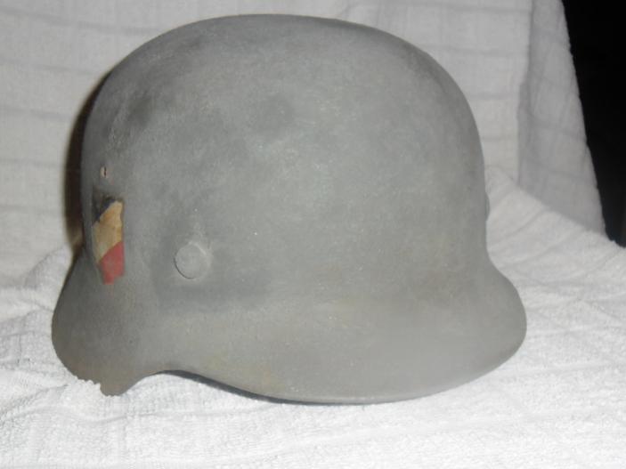

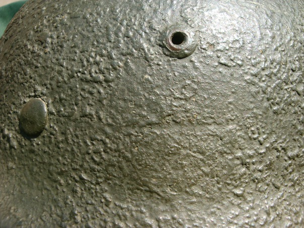

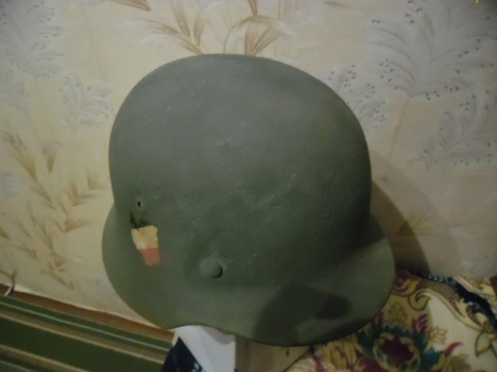

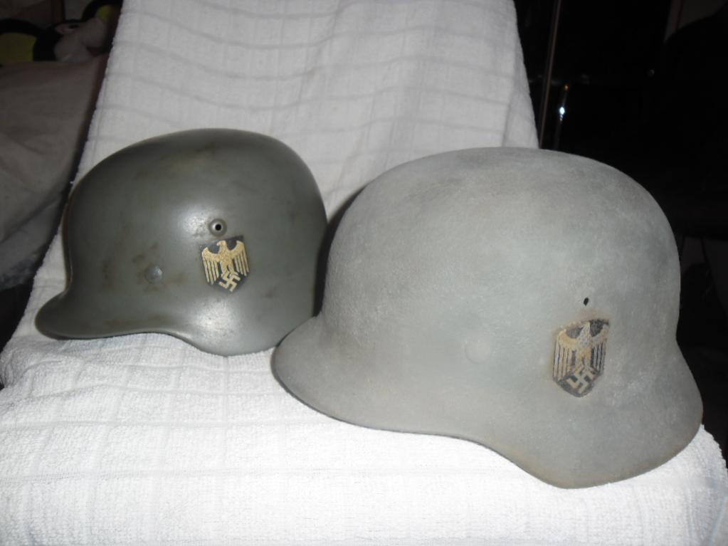

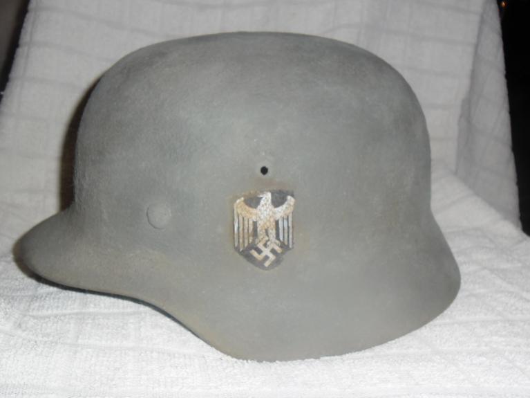

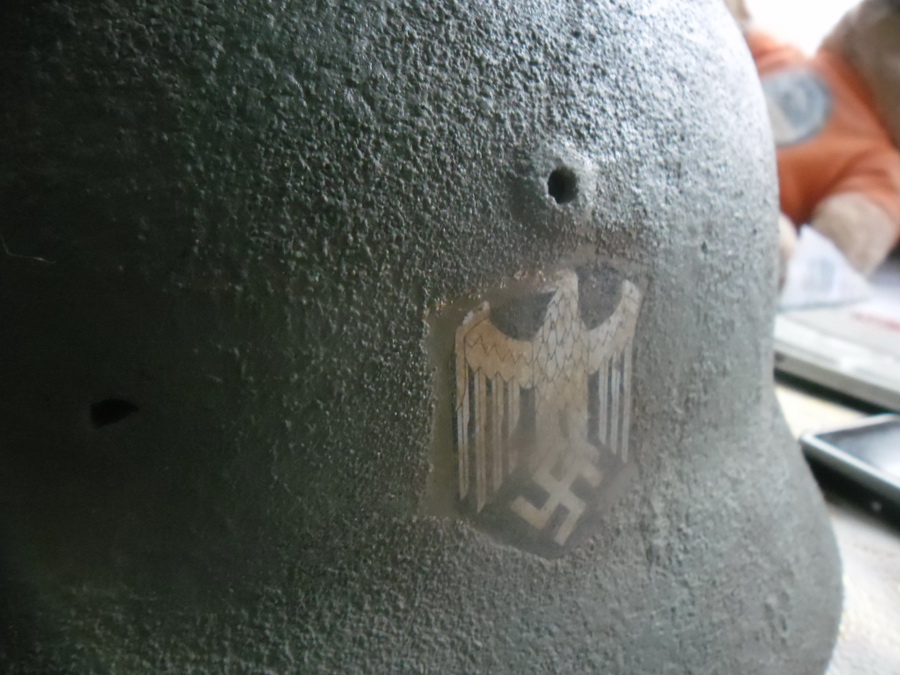

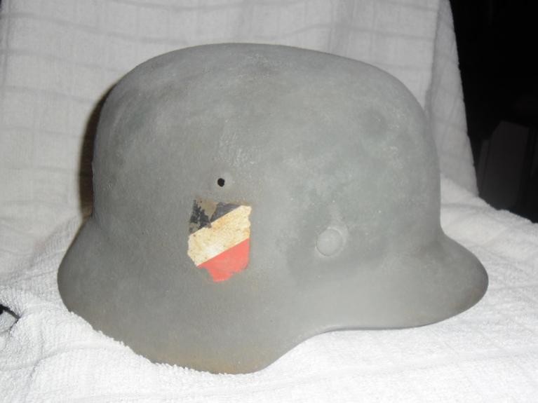

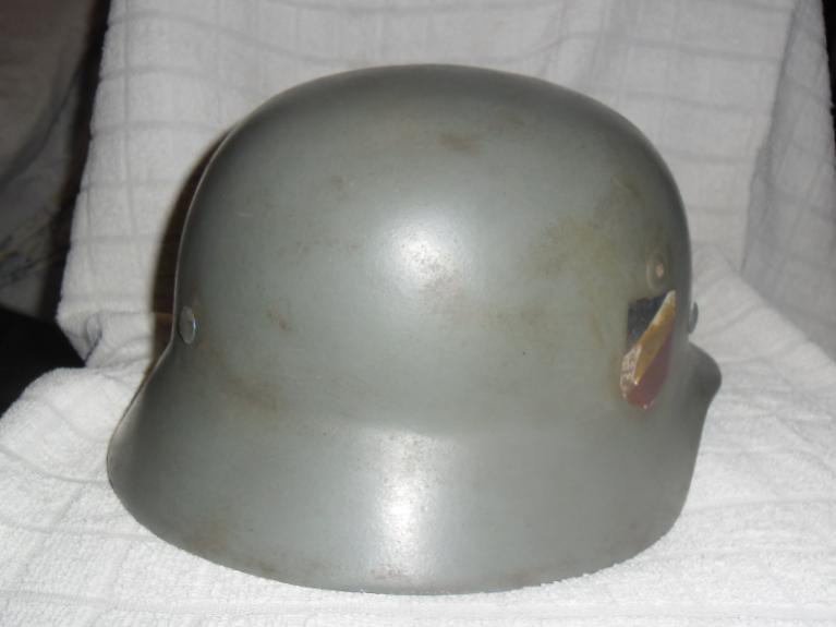

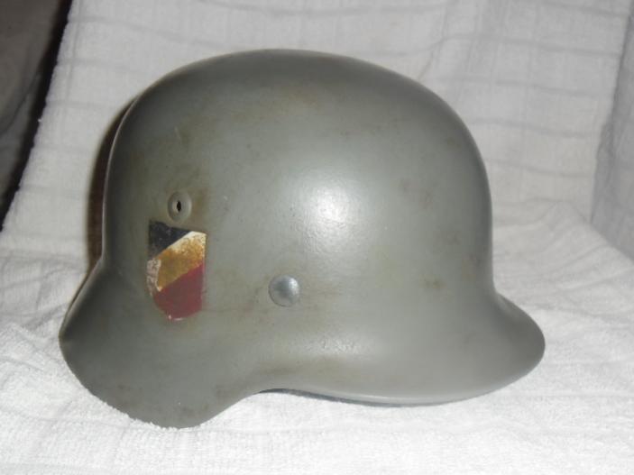

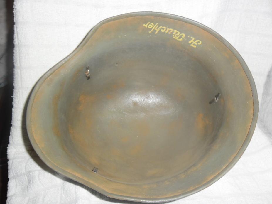

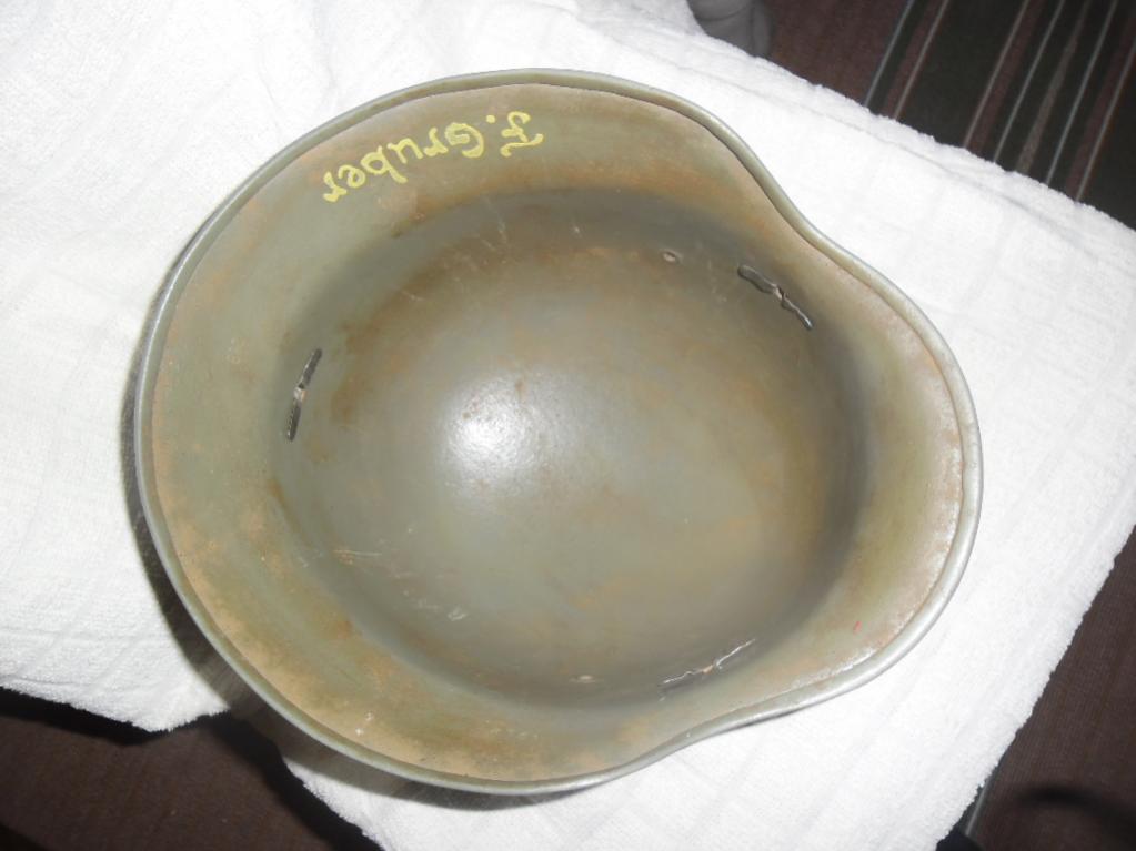

    Приветствую Камрады:beer:давно наткнулся на прикольное фото двух бравых зольдат и собственно не так давно закончил работу над двумя 35-ми,62-го и уважаемого 70-го размеров- подумалось, как раз вполне можно допустить,что таким зольдатушкам они бы пришлись впору,ну да ладно это так лирическое отступление.Исходники были неплохие(несколько свищиков удачно запаялись),о нудное шпаклевание-затирание не вспоминаем,хотелось сотворить нечто разноплановое,посему решено было 35-ку поболей представить во фронтовои камо-цемерите,а мелкую тоже в перекрасе,но попроще с легким добавлением цемента,удивило то,что при очистке вылезли остатки родной декали-триколора,кое что удалось сберечь.Камо-цемерит-кварцево-цементная смесь наносилась на еще не просохший первый слой краски и затем все размазывалось по шлему мягкой кисточкой чтоб было более менее равномерно, на мелкую 35-ку цемент мешался прямо в краску,колер использовался 6006(серо-оливковый),краска от Тикуриллы,для легкого застаривания использовал ржавую пыль,окуривание жженой резиной,такие вот получились шляпы;)

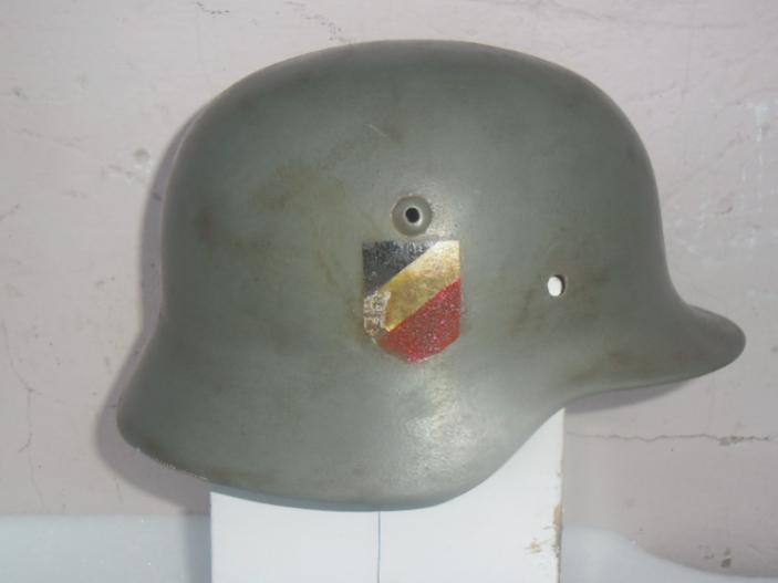

    ее фото

  4. фандик
    фандик Oberleutnant
    2.581

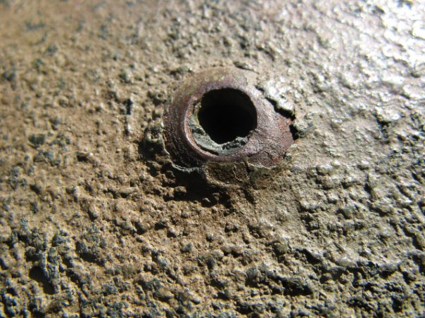

    С люверсами ещё надо было поработать ,хорошенько их вывести . В RAL 6006 вроде бы красились м-40.
  5. sher
    sher Obergefreiter
    66
    Kenigsberg
    Хорошая работа ! :smile_12: . А не сохранилось фото исходника 35 чки 70 го размера ? Ниразу таких громадных шапок невидел .:)
  6. Скворец
    Скворец Stabsgefreiter
    244
    Vaterland
    Ну так делалось ведь под перекрас, а перекрасить могли в каком угодно году, так что цвет подходящий.
  7. Рихард
    Рихард Oberstleutnant
    5.196
    Одесса, Украина
    Понравился цвет на маленькой 35-ке - очень похож на ранний классический фельдграу. Люверсы, как уже указал уважаемый фандик, надо было "вывести" более рельефно чтоб смотрелись как отдельная деталь. Насчет застаривания - не совсем понятно почему пострадал больше всего триколор, да и "пострадал" как то ненатурально - на нем утраты и сколы, ржавые потеки - на самом шлеме и орле лишь легенькое ржавое напыление, ни царапин, ни потертостей.
  8. Хуткi
    Хуткi Obergefreiter
    81
    Восточная Европа
    Приветствую:beer:,спасибо за коменты,фото исходника увы нету-не сберег:(,по поводу состояния люверсов,т е их более тщательной прработке-очень спорный вопрос(люверсы прорабатываю всегда очень тщательно),но когда речь идет о состоянии люверсов после имитации фронтового перекраса,да еще с использованием различных наполнителей:eek::eek::eek:, с ув
  9. Рихард
    5.196
    Одесса, Украина
    Допустим, тут я согласен - на фронтовом перекрасе люверсы конечно "замылены"....но если ваша 62-го размера во фронтовом перекрасе (хотя по всем признакам выглядит как окрас с завода), то декали должны быть видны наклееными в так называемых "окнах" сделанных специально для них в перекрасе, у вас же деки выходит наклеены на перекрас сверху. Такое тоже, говорят бывало, но шоб триколор клеили поверх перекраса - не видел ни на одном фото герм.шлемов.
