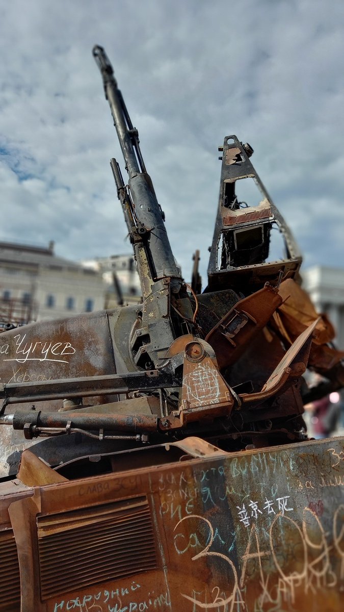

    Киев, Михайловская площадь. Подбитый рос. «Панцирь-С1».

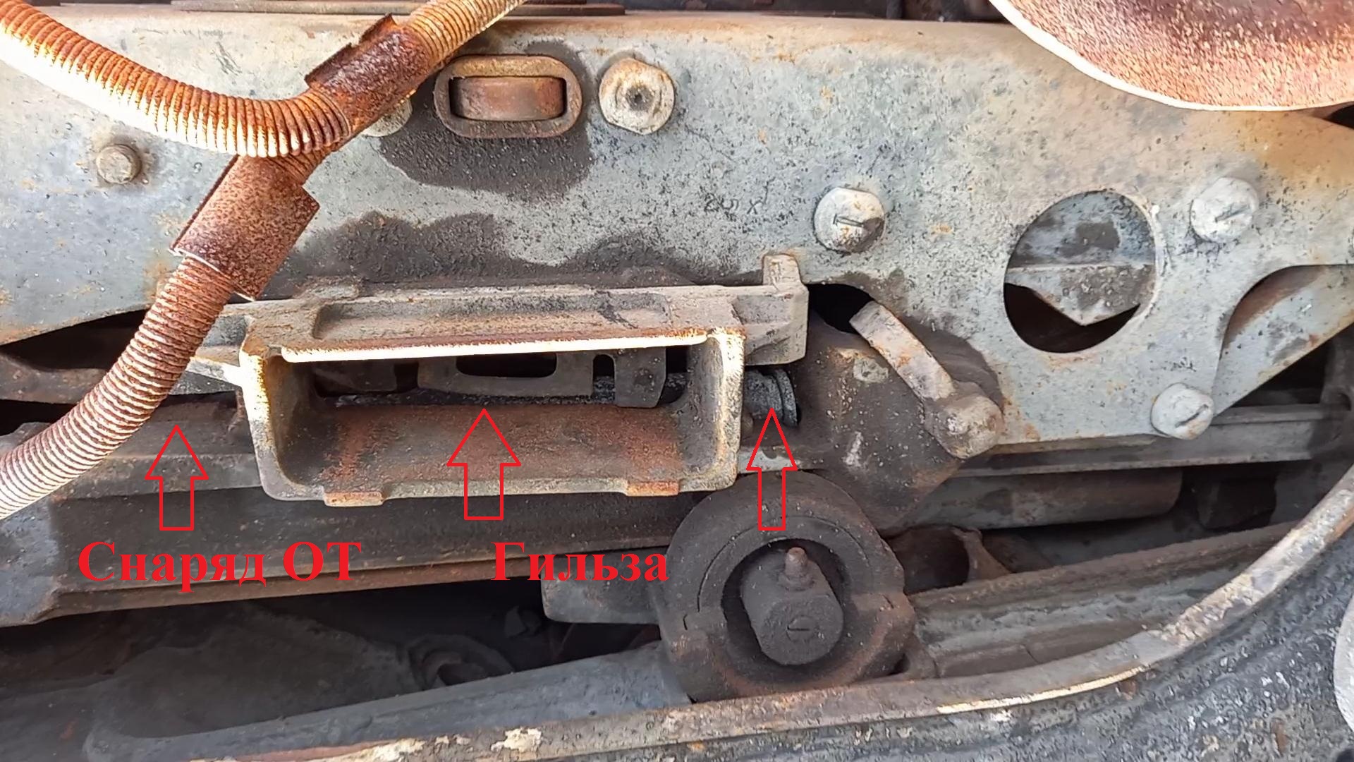

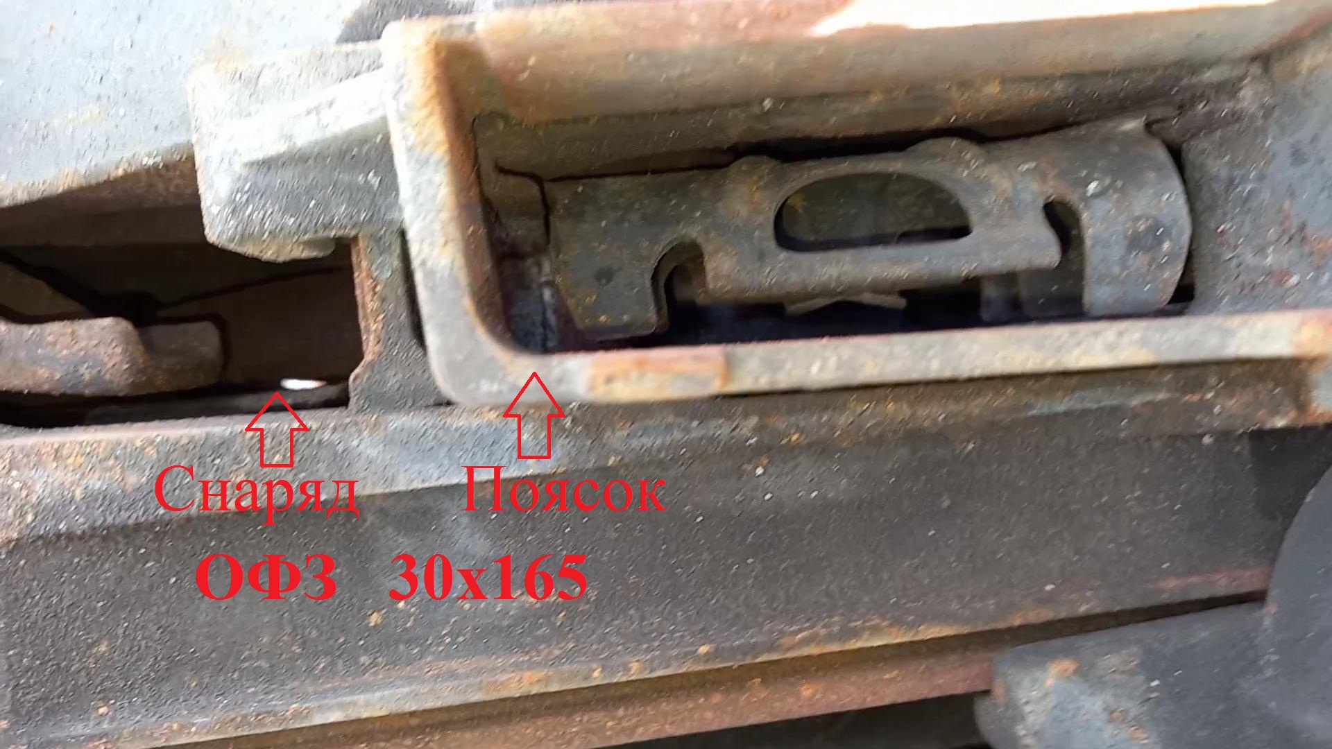

    В левом автомате 2А38 как минимум два целых патрона с боевыми осколочными снарядами: на подаче в правый ствол – патрон 30-мм ОФЗ; невыброшенный из левого ствола – патрон 30-мм ОТ.
    В таком положении – возможно наличие еще одного целого патрона в патроннике.
    Патроны ржавые, но взрыватели, снаряды и гильзы не разрушенные.
    Надеюсь, те, кто устанавливал эту технику, знают об этом.
    Считаю, что такая ситуация недопустима: даже если люди вокруг практически не рискуют (снаряды сами по себе не взорвутся и никто их оттуда не извлечет) – многократные погрузки-выгрузки (этот Панцирь возили и на Михайловскую, и на Крещатик, и обратно на Михайловскую) и открытый доступ такелажников, рабочих к технике с неразряженными пушками увеличивает вероятность несчастного случая, умножает цепочку случайностей.
    Сейчас оставили 30-мм ОФЗ – в другой раз гранату в укладке башни не заметят и т.д. и т.п.
    Думаю, что уважаемые форумчане со мной согласятся.

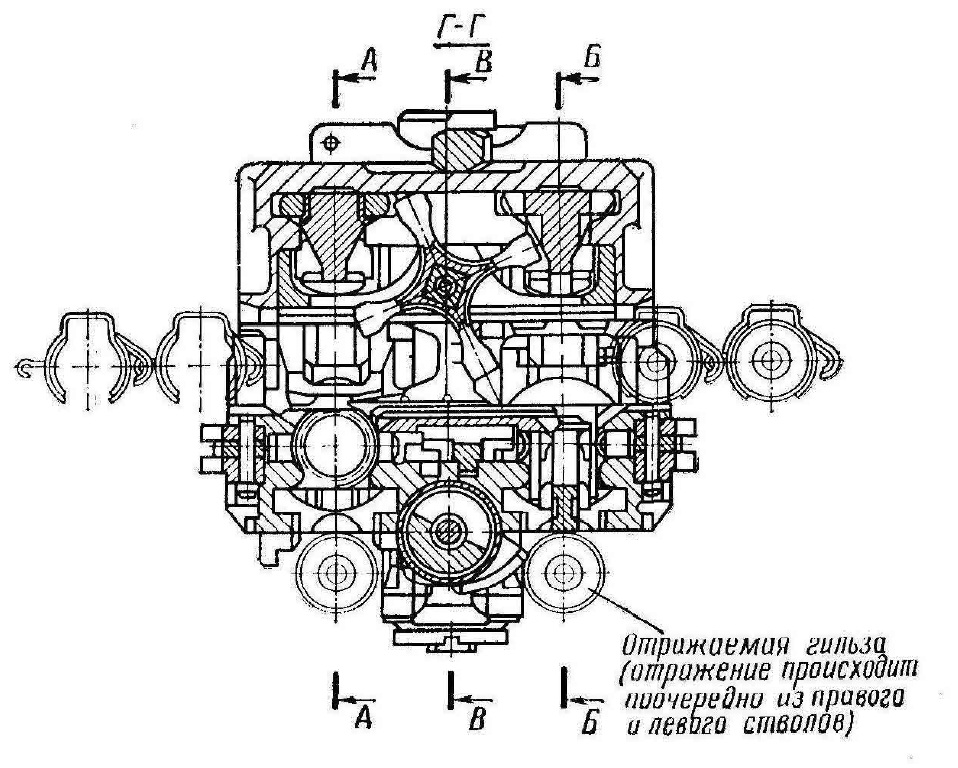

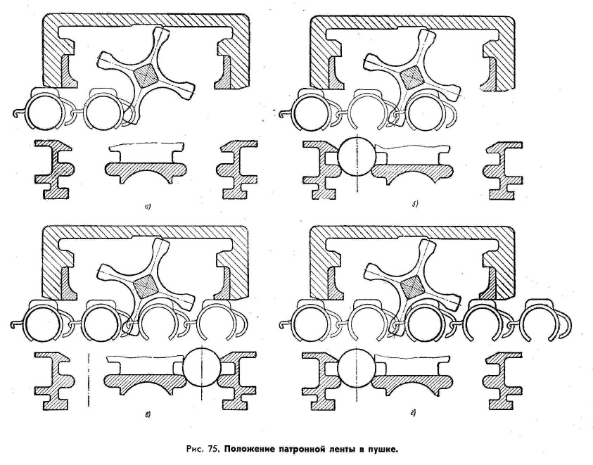

    Добавлю по пушке - это двуствольный автомат, созданный по схеме Гаста: два затвора работают в противофазе, питание из одной ленты.
    Схема питания хитрая: лента заводится в приемник так, что первый патрон становится между стволами, а второй патрон готов к подаче в первый ствол; когда первый ствол заряжен - первый патрон продвигается на линию досылания второго ствола.
    То есть по ходу ленты сначала извлекается второй патрон, потом первый (далее - четвертый, потом третий и т.д.).
    Аналогично 23-мм ГШ-23.

    Добавлю еще,
    главная неприятность заключается в том, что правый ствол заперт, затвор в крайнем переднем положении. Это значит, что там может быть боевой патрон.
    Капсюля в этой системе ударные (БК общий с 2А42 и др.).
    Ударник на боевом взводе удерживается шепталом электроспуска.
    В каком все это состоянии после подрыва и пожара - неизвестно.
    Может все намертво заклинено, а может достаточно небольшого сдвига чтобы ударник сорвался и произошел выстрел.
    Последствия выстрела осколочным снарядом из гнутого ствола с искривленным надульником, думаю, здесь объяснять не надо.

    Стали спрашивать у меня, может ли выстрелить пушка. Я ответил, что капсюль ударный, ударник на электроспуске - в каком состоянии заряженная пушка после повреждений - сказать нельзя: может заклинено все намертво, а может ударник от легкой тряски сработать.

    Я не специалист именно по этой пушке 2А38, но точно знаю по конструкции ГШ-23 – обе пушки одной разработки – что при разрядке пушки затвор из крайенего положения можно выводить категорически только после блокировки ударника специальным инструментом.
    У пушки два затвора и ОДИН общий ударник – качается на оси в поперечной плоскости влево-вправо и попеременно наносит удары по лодыжкам левого и правого затворов, лодыжки передают удар на бойки.
    Аналогично автомату АК, в пушке два шептала: как при автоматической стрельбе из АК затворная рама при движении воздействует на рычаг автошептала, в пушке движение затвора приводит к срабатыванию автошептала.
    Поэтому при движении затвора из крайнего положения без принудительной блокировки ударника произойдет выстрел.
    Положение частей левого автомата на Михайловской – аналогично описанному в тексте из ТО и ИЭ по ГШ-23: один патрон снижен на линию досылания перед открытым патронником, второй патрон в приемнике в ленте (второй затвор закрыт).
    Поэтому и вызвал 102, т.к. считаю ситуацию опасной.
    Там нужен оружейный техник по Тунгуске (автоматы на Тунгуске и Панцире идентичны), любые манипуляции без специнструмента и четкого понимания - опасны.

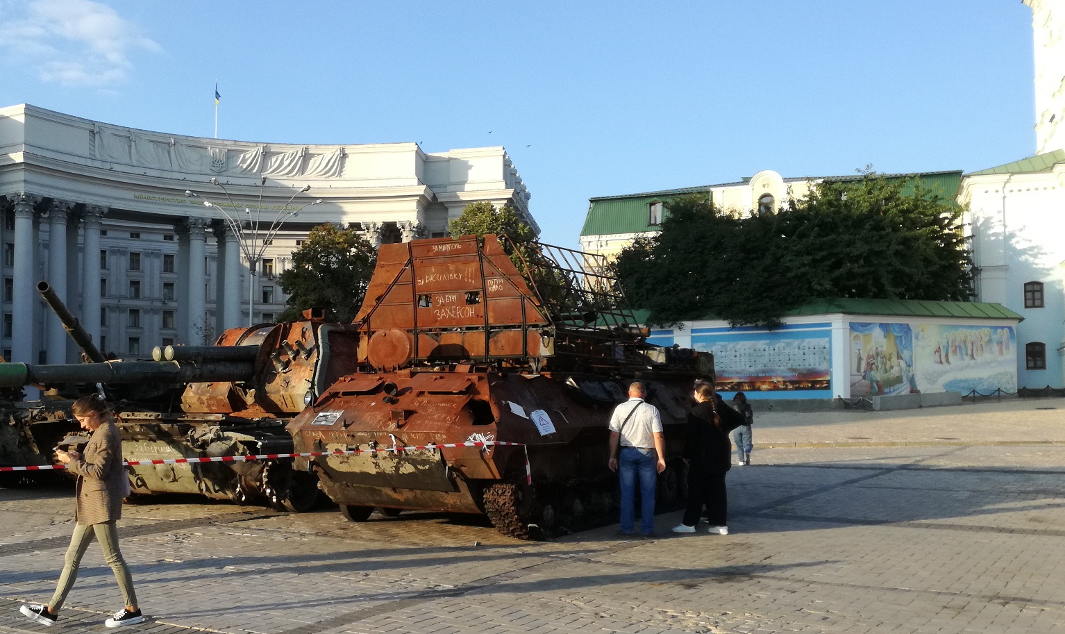

    Зенитную установку, о которой шла речь, с Михайловской площади убрали (на фото - свободное место справа).
    Оставшуюся технику огородили лентой.
    Благодарю сотрудников полиции, взрывотехников и всех причастных за адекватную оценку ситуации и оперативное реагирование.
