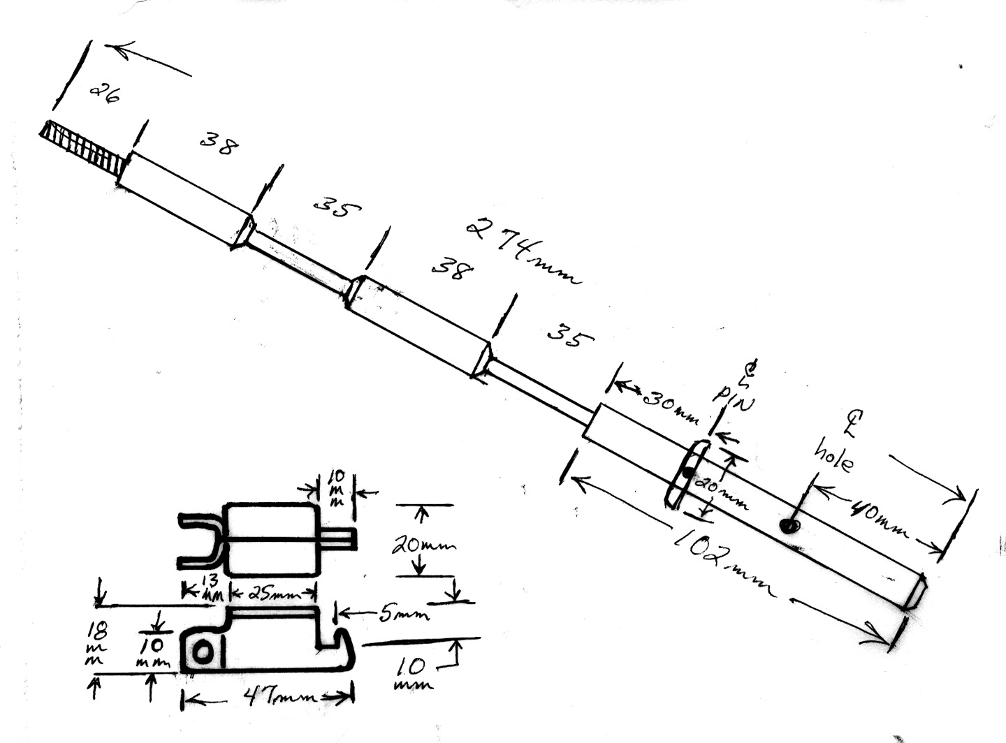

    вот

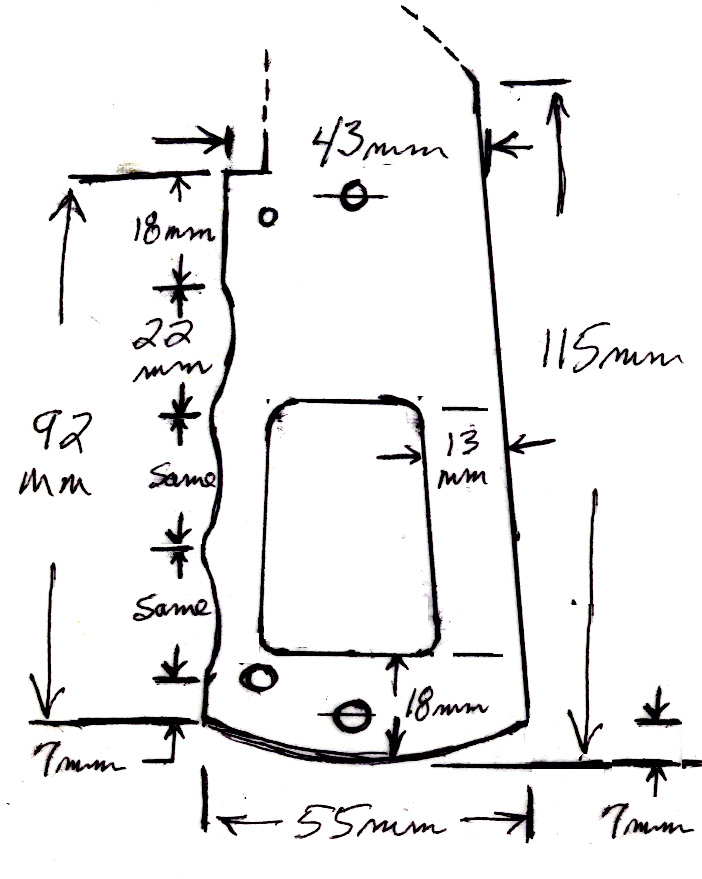

    и вот

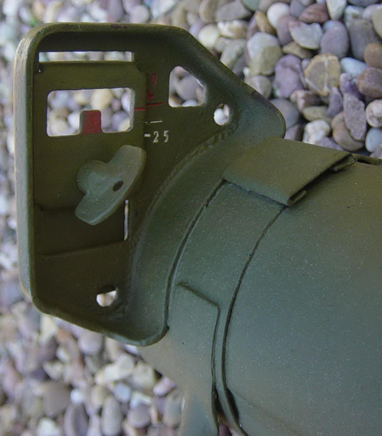

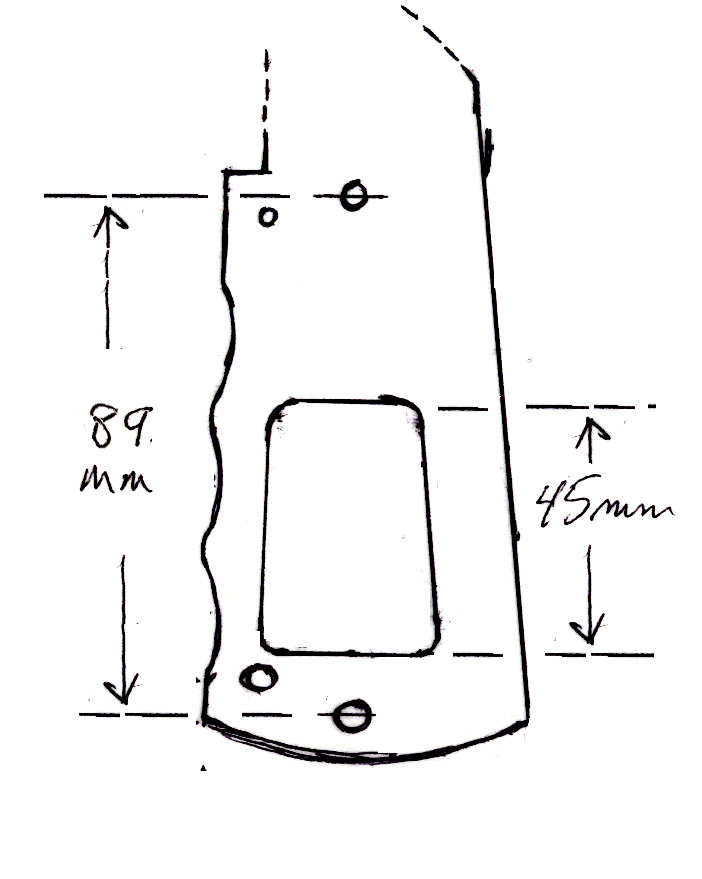

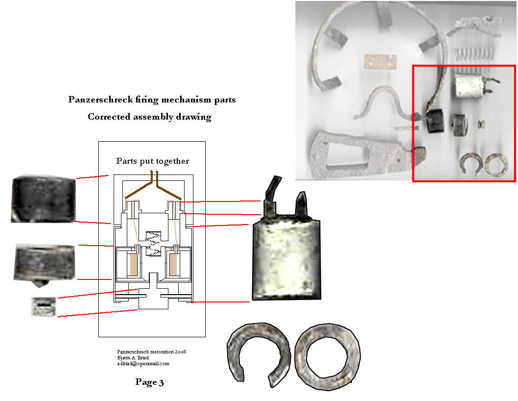

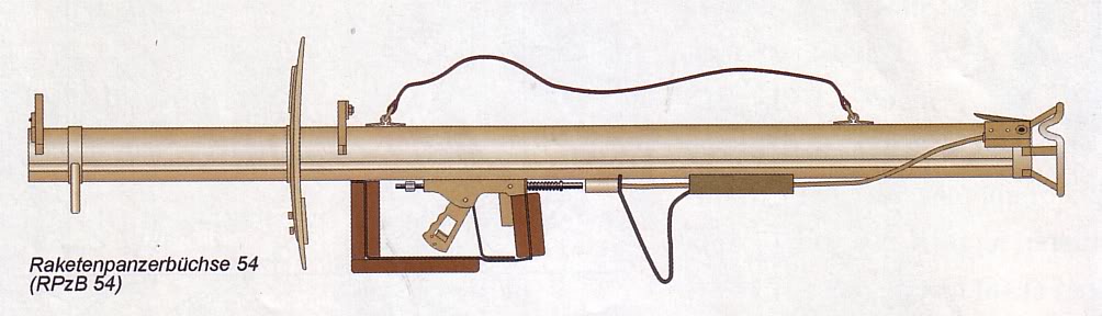

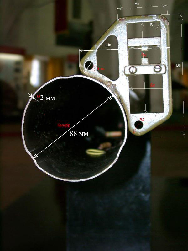

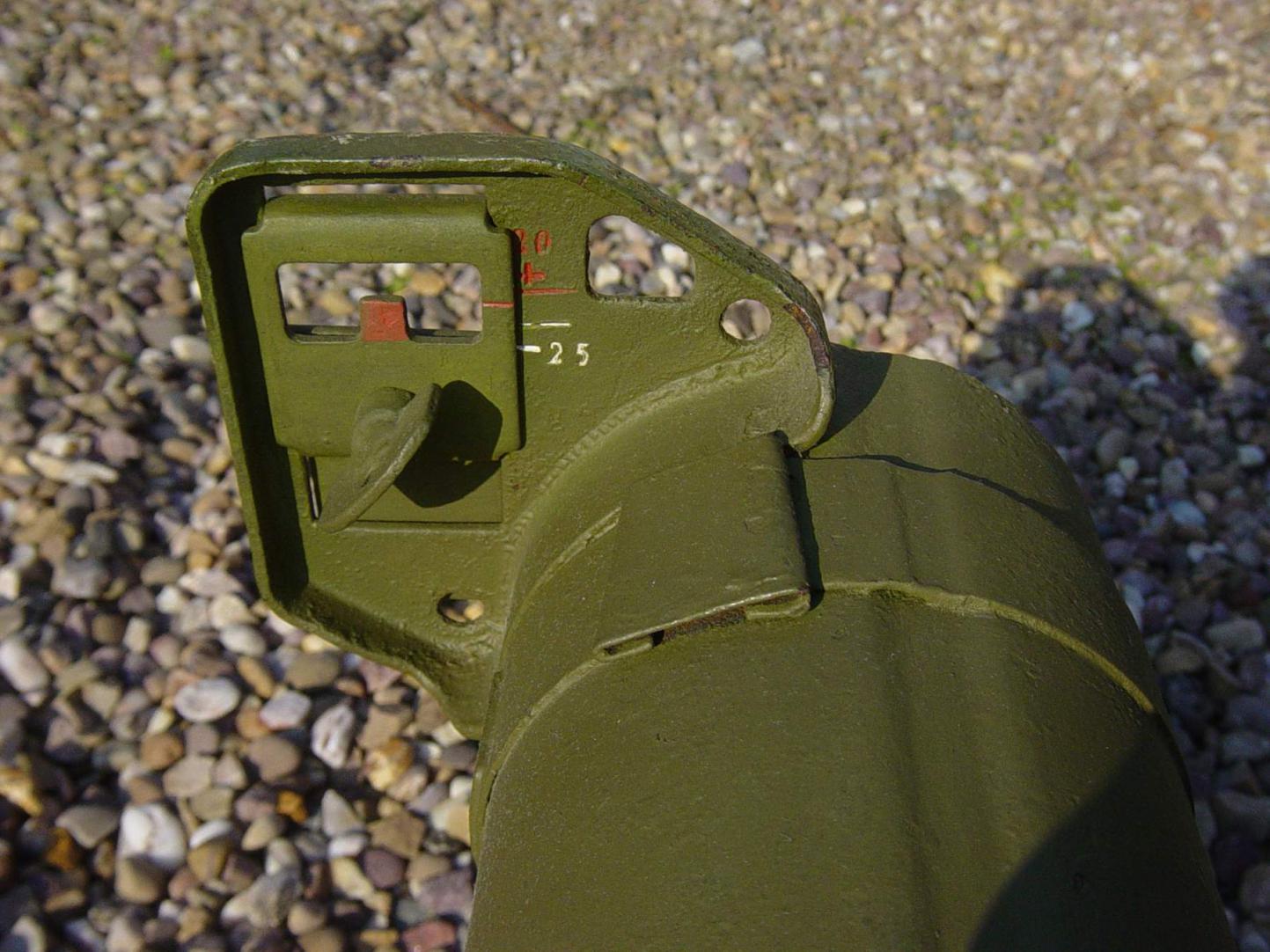

    вот тоже. не помню, где нашёл.

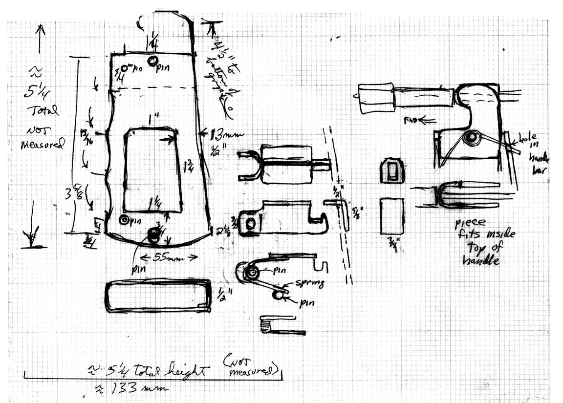

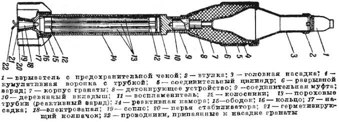

    вот ещё. кстати, хотелось бы ещё чертёж переноски для ракет тоже.

    дело не в см. я делал из бумаги прицельные приспособления и они оказались разными. так что к тому чертежу относитесь с осторожностью.
  11. Paul
    Paul Moderator
    883
    224
    1.731
    7.835
    Nogaische Steppe, Ukraine
    Прицелы нужно делать относительно диаметра трубы.....короче, нужно тот чертеж прицела подогнать под реальный диаметр (если не ошибаюсь 9 см. диам. трубы)

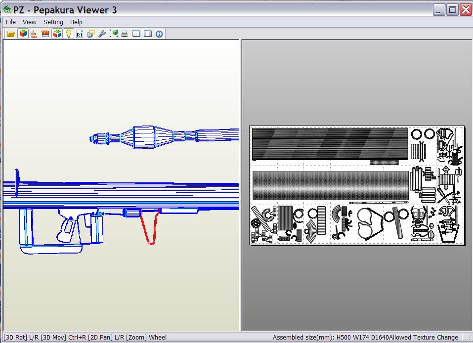

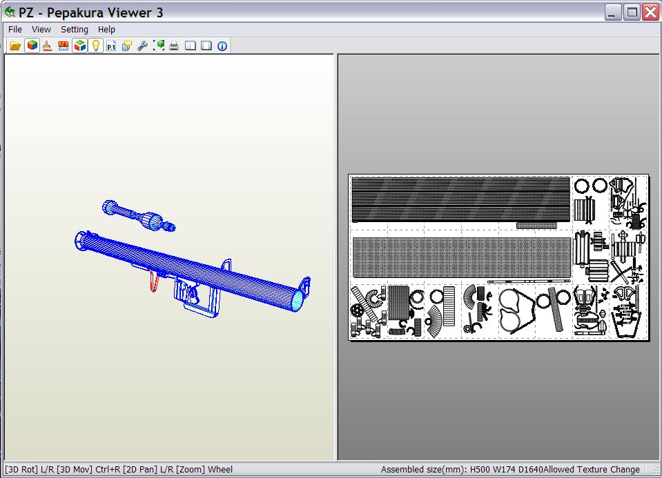

    Тут вот ещё на бумажную модель наткнулся. Вроде бы все детали присутствуют, но, похоже, размеры не особо верные.

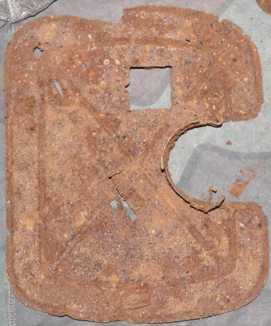

    И ещё вопрос. Когда-то давно скачивал с этого сайта.
    Кому так повезло?
  15. Paul
    Paul Moderator
    883
    224
    1.731
    7.835
    Если не изменяет память - белорусам.

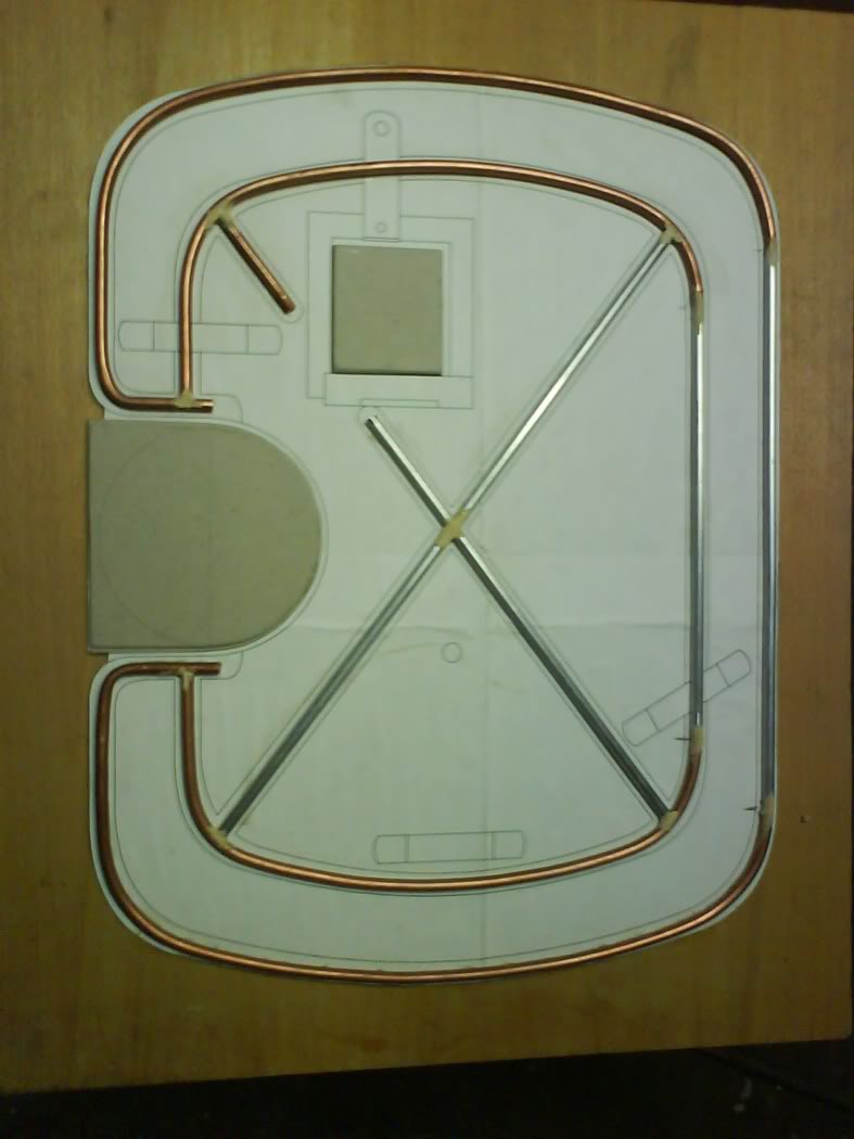

    вот ещё щиток, но я не знаю ширину и высоту. Но где-то читал, что 46 на 57 см.
  18. рейхсфюрер
    рейхсфюрер Schütze
    21
    Россия Хабаровск
    С такими размерами - это уже танк почти.
    40х35 см размеры моего макета.
  19. Paul
    Paul Moderator
    883
    224
    1.731
    7.835
    Тут я не помогу....была тема давным давно!
  20. Matroskin
    Matroskin Gefreiter
    53
    Russland
    Ага, это если я скомпоную это фото (естественно слегка обрезав) 40х35
    получу шаблон щитка. Если бы ещё придумать как придать ему выпуклость и характерную проштамповку. Наверное придется выклеивать из стеклоткани.

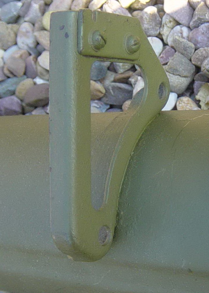

    Согласен. Такое встречается очень часто.
    Подыскивая информацию по Браунингу я с этим постоянно сталкивался. C 1919 года было многое изменено. Современные пулеметы, стоящие на авианосцах или бронемашинах CША сильно отличаются от своих предшественников.
    Однако в изготовлении копии нужно стремиться к чему-то конкретному. Не собирая разные детали с разных образцов.
    Были и укороченные версии панцершреков 135 см. Были и круглые щитки.
    Равняюсь на такой --->
