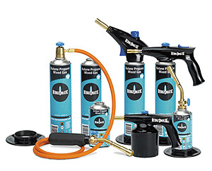

    Добрый день. Давно меня не покидает вопрос, что делать с раковинами на металле после чистки ножен. Понятно, что проще всего зашпатлевать...Как припаять шпенек или крепеж на ножны. Поделитесь опытом, возможно кто нибудь паял при помощи газовых горелок. Кто имеет такой опыт подскажите какую горелку лучше купить?

    Спасибо, вопрос в том каким паяльником, дуиаю, что не радиолюбительским, им явно деталь не разогреть или может лучше газовой горелкой

    Можно паять и свинцовооловянистым припоем , Газовую горелку я использую в виде насадки на газовый баллончик ей лет 15 название не сохранилось , но трубки для холодильника паяет . Под любую пайку металл очищать до чистого .

    В случае с пайкой газом нужно греть деталь (ножны)? Чем лучше обрабатывать поверхность перед пайкой и можно ли поверхность шлифовать после всего?
