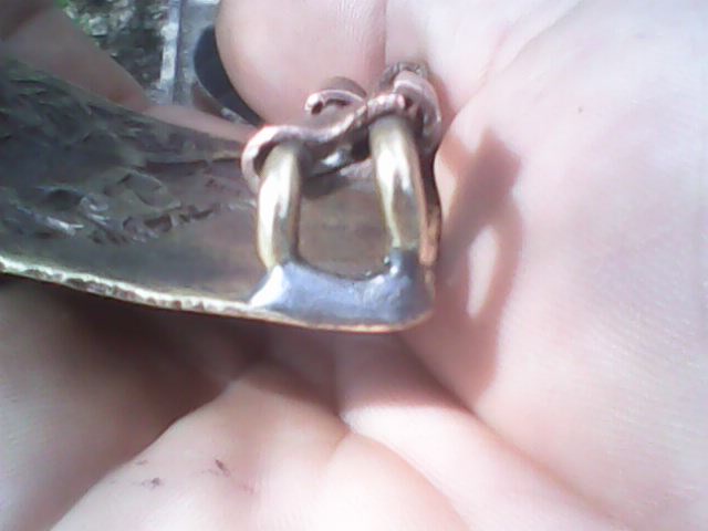

    Мне ,такуюже прягу паял "холодильщик". У них есть серебрянный припой. Пайка получается белого цвета и не темнеет потом. Правда скобу пал от советской пряги (родной не было) Припаял на смерть!!! Постоянно таскаю!!! Цветов "побежалости " на пряге нет. Если будут нужны -закину фото.Удачи!!!
  10. трамбиоли
    трамбиоли Leutnant
    2.086
    Цюрупинск Украина
    Паял маленькой горелкой. Ложили на красный кирпич,чтоб пряга так не нагревалась. Фото загрузилось только одно. Позже попробую добавить.....
