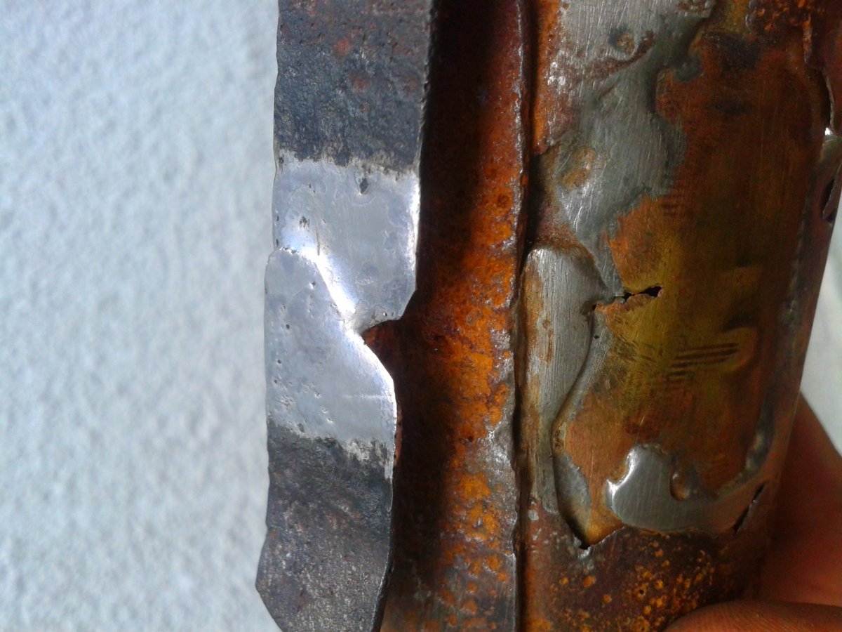

    Наконец-то добился положительного результата. Припаял!!! За советы камрадам большое спасибо!
    Сначала залудил, потом припаял две части.
    На мой взгляд, мои ошибки были в следующем:
    1.Перегревал место пайки. Сейчас практически уже не грел. Хватило нагрева 100 Вт паяльника. Без газовой горелки.
    2.Использовал не тот припой. ПОССу-60 подошел. До того использовал ПОСС-40, 30 и 30-2.
    3.И, как ни странно, помогла так наз. "улучшенная" паяльная кислота, так нещадно раскритикованная уважаемым камрадом Вотага.
    Сплава "розе" не использовал, т.к. попросту его не нашел ни на рынке, ни в магазинах (что странно)
    Вот фото, на нем место пайки.
    О ходе реставрации колотухи создам отдельную тему. Фото-1143.jpg Фото-1144.jpg
