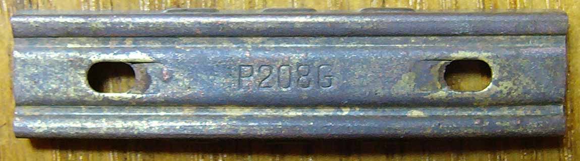

    Задавал этот вопрос на Тризне, пока без ответа. Может тут камарады знают. Интересует производитель. С уважением Ольгердт.

  3. zed
    zed Gefreiter
    Пружина не сохранилась? Или хотя бы останки от неё чтобы понять какой она формы...
  4. Collectioner
    Collectioner Stabsfeldwebel
    Beiträge:
    2.473
    Ort:
    Я пытался установить производителя по своей такой же - не нашел. Гильз рядом не было ? по ним легче.

    Пружина не сохранилась. По виду стандартная немецкая. Гильз не было к сожалению.

    Изготовитель Р208 мог быть подрядчиком патронной фабрики на поставку винтовочных обойм (может ещё чего-то), а сам вапускал, к примеру, боеприпасы другого калибра (13 - 30 мм) отсюда и буква Р в индексе.

    Большое спасибо. Это наиболее вероятная версия. Хотя я всегда считал что на обоймах повторяется индекс гильз которыми они комплектуются.

    а на мюнисионе есть точно такая же обоймочка--но к сожалению без Обьяснений...:smile_5:
    открываете Сайт...в левую часть жмете поверху-Alimentación...потом вниз опускается меню--и там жмете поверху---7.92x57 ...открывается табличка с разными маркировками обойм для 7.92....по середине и найдете Вашу --но к сожалению без обьяснений...
    Там кстате я нашел и одну из моих---Р28-38.....:)

    Спасибо. Там кстати есть и без G. Просто P208.

    Подскажите пожалуйста, а что это вообще такое, я нашел таких штук 5.
  12. Это - Обоймы для "Маузеров" 98. ;) завод "Федерсталь" в Германии. Кассель.
  13. Stalker-2007
    Stalker-2007 Schütze
    Beiträge:
    11
    Ort:
    Москва
    Если правильно понял, то это не наши? У наших таких небыло?
  14. Да.
    Да.
