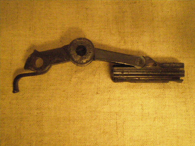

    Любая автоматика действует за счет энергии згораемого порохового заряда - соль автоматического огнестрельного оружия! Но возвращаясь к Р-08, затвор не сдвинется с места до тех пор, пока не сдвинется затворная рама и не расцепит тяги. Это сделано для того, чтобы все пороховые газы от заряда использоались на придание максимальной скорости пуле. На оружии "со свободным" затвором 50% енергии теряется на откат затвора, что соответственно снижает дальность выстрела и убойное действие оружия. В нашем случае надо перейти с первого варианта на второй. Для примера мое предложение - это найти угол в шарнирном соединении у "пуговиц", чтобы рычаги сдвигались при нажатии на патронный упор затвора свободно без усилия.
    На первой фотографии затвор закрыт-рычаги в мертвой точке, а на второй разомкнутые после наезда "пуговиц" на гребень рамы, что показано на третьей фотографии.

    Я идею понял. Угол вно должен быть небольшим.... Думаю сейчас... В любом случае - спасибо! И за фото для нагладности особенно...:)
