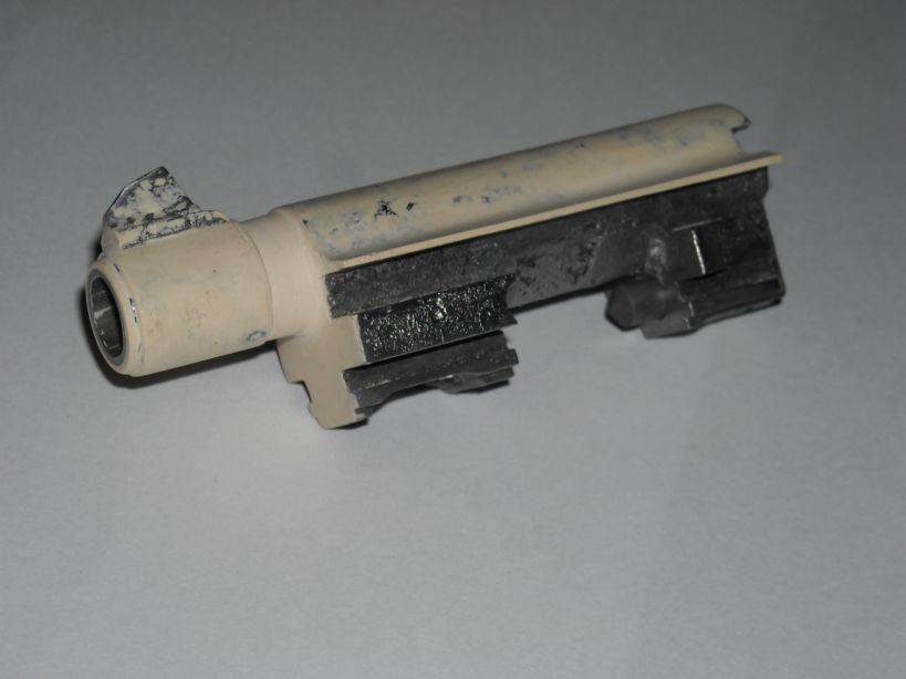

    Вот фото-

    Да.... случай тяжелый, но не безнадежный.;)
    Электролиз здесь уместен, ржавчину надо из раковин убрать. В процессе реакции каждые 2-3 часа проходитесь железной щеткой, чтоб вычистить окислы из ямок, и так пока металл не будет абсолютно чистым.
    Дальше - заделка раковин. Методы:
    1. Шпаклевка. Эффективнно, быстро, но не металл, к сожалению. После окраска.
    2. Полуавтоматическая электросварка. Лучший метод, но требует высокой квалификации и специального оборудования. Так что если вы не сварщик со стажем - не стоит и пробовать - велик риск окончательно испортить вещь.
    3. Пайка. Для данного случая - наиболее приемлем. Затраты на оборудование - небольшие, результат - не намного хуже, чем сварка, если вы им гвозди забивать не будете, и ржаветь не начнет:D. После - покрасить "под воронение". По поводу пайки на talks.guns.ru есть много. Позже найду, ссыдку выложу.
    И скажите, зачем вам ствол-то урезать? Только ведь хуже выйдет.

    Буду выкладывать фото по этапно: всего 16 фоток....
    1. В таком виде достался мне
    2,3. Работа токаря(немного не так как я хотел-пришлось исправлять),
    Очистка ржавчины(Электролиз,лимонка,щётка по металу)
    4,5. Шпатлёвка,обработка
