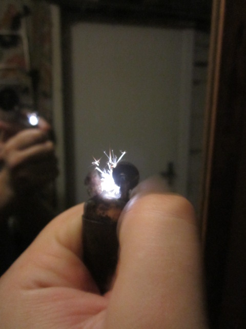

    Летом нашел по ПМВ. Закорело колесо, не открывалась, заржавел кремень и пружинка, на бочине трещина.

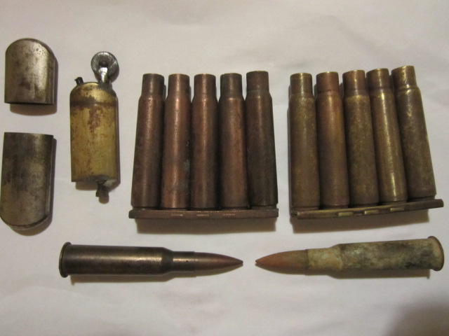

    Вскрыл, залил ВДшкой, сдернул клесо, разработал, выколупал остатки пружины, очистил проход до колеса тонким метчиком, нашел кремень и пружинку (просто зажигалка донор), собрал, добавил бензина и вуаля - через сто лет огонь)))) Поэтому у зиппо пожизненная гарантия - там ломаться нечему. Бензином заливал от мотокосы с маслом (под рукой был, вонючий гад) после зажигания сопли угольные летали :). А вообще зажечь это чудо достаточно проблемно - разве что бензу подливать раз в день минимум - ибо пару раз зажог - и долго пстрикаеш и фитилю гаплык быстро пришел. Наверное в начале века бенза была правильная. Поверхность не канифолил - наверное электролизом попробую - открыл для себя пару дней назад - благо есть хороший источник и возможности :). Добавляю фото мауз гильз - от электролиза и наждачки, а так же моськин с электролизом и без.
