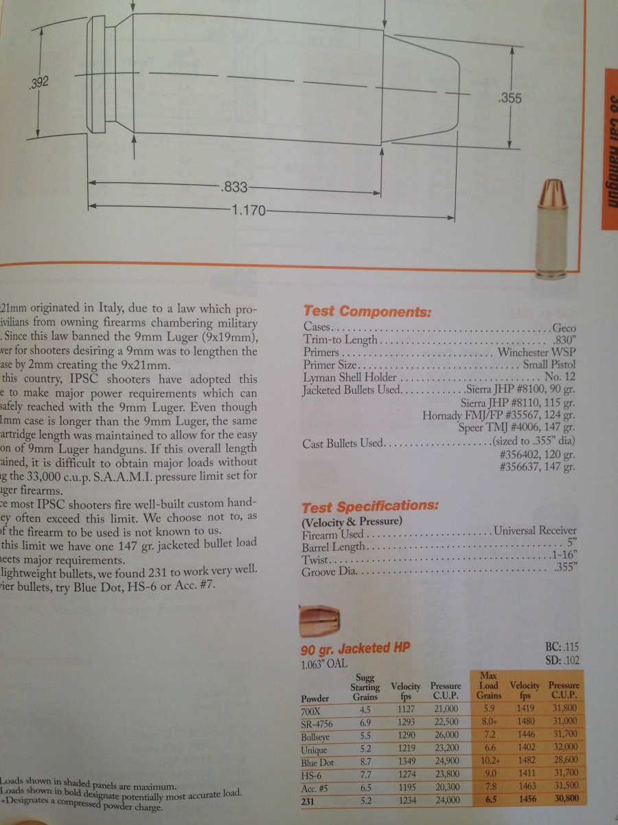

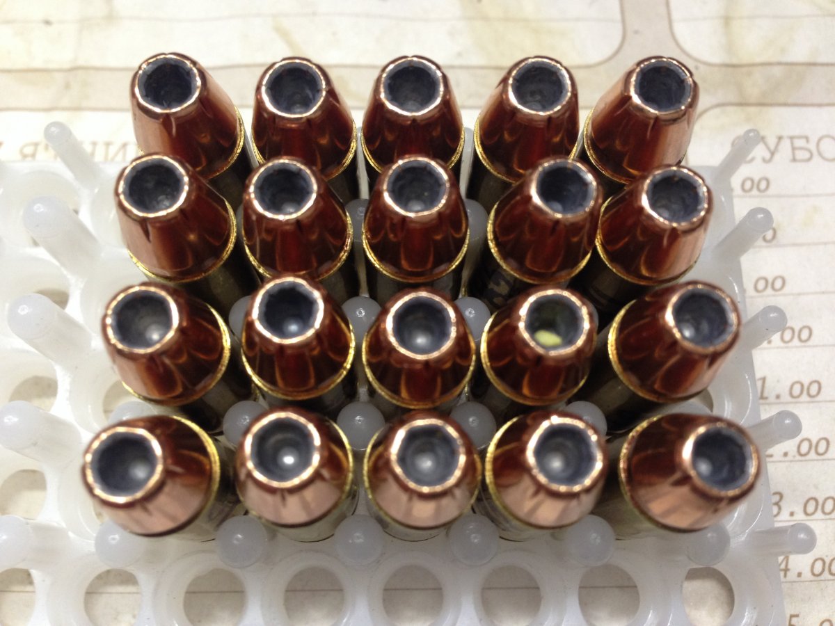

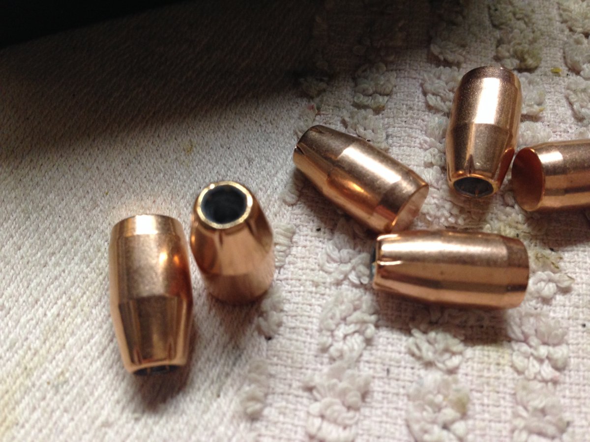

    Ели стрелять пулей XTP , это у меня 9Х19 то Косуля,Бобр и небольшой кабасик ложится на 50-80м

    Кучность на 50м и на 80м
    Kovach85, vitiy99, Александр_Одесса та 3 іншим подобається це.

    Нет, дозвуковой до 50м
    akms1974 та Гриша Левша подобається це.

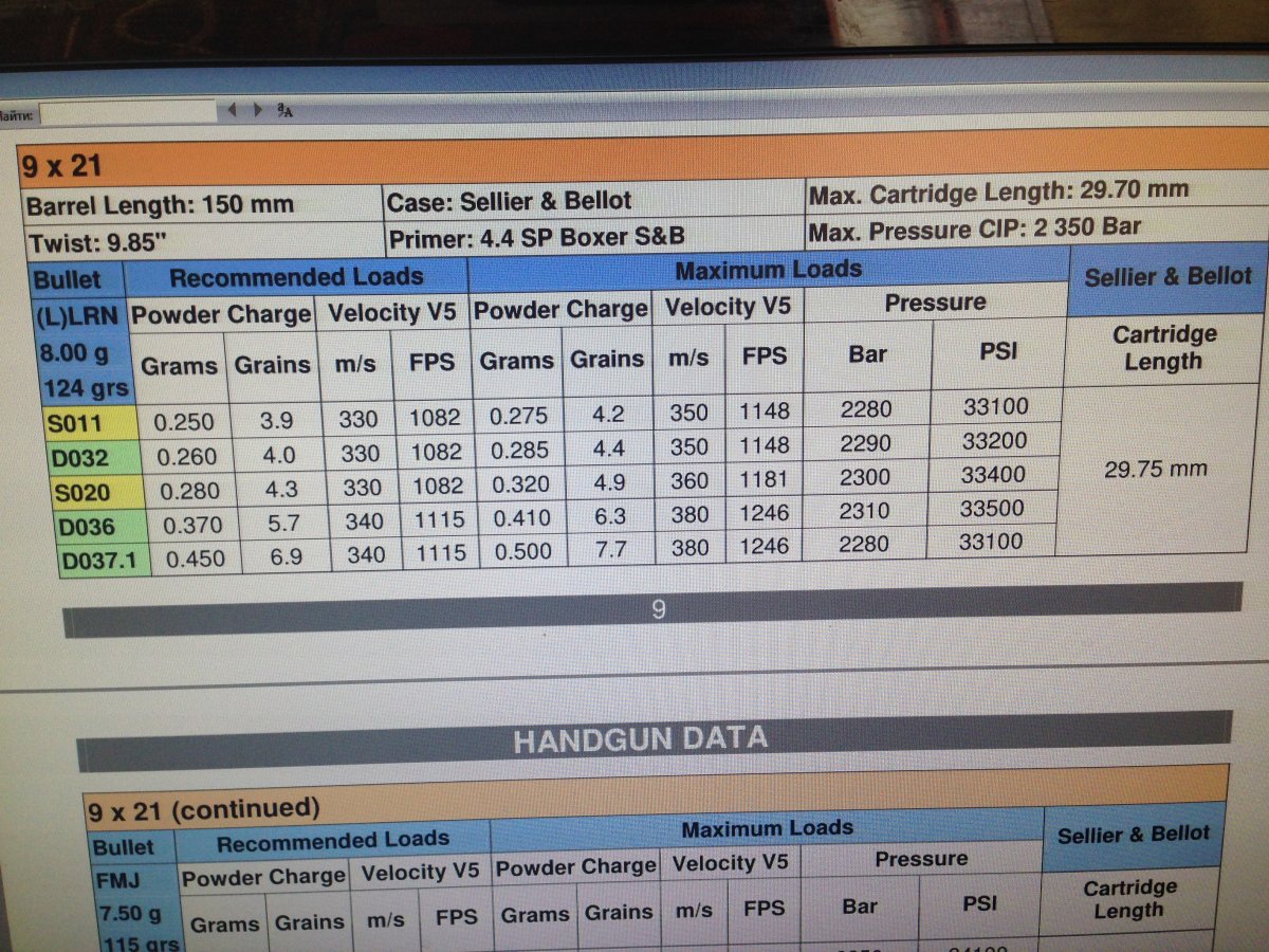

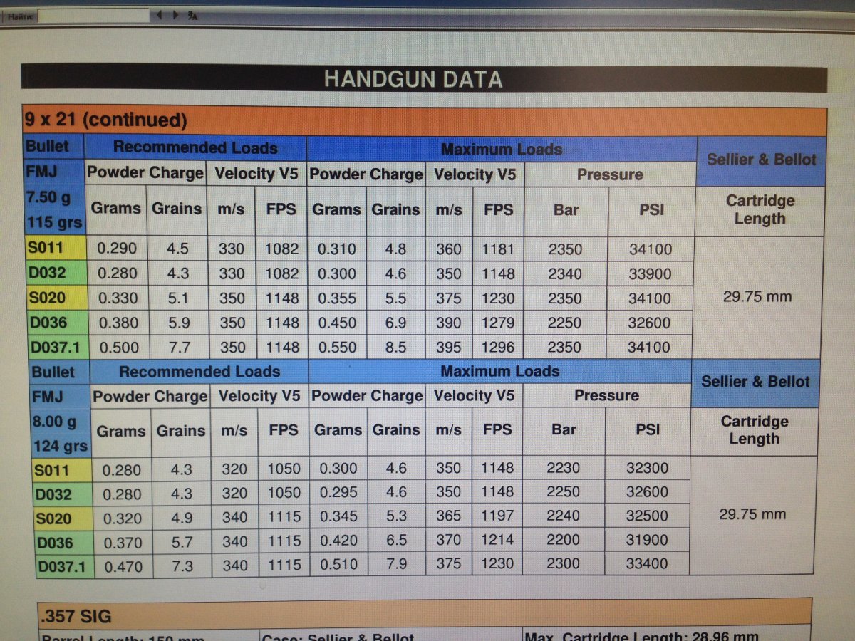

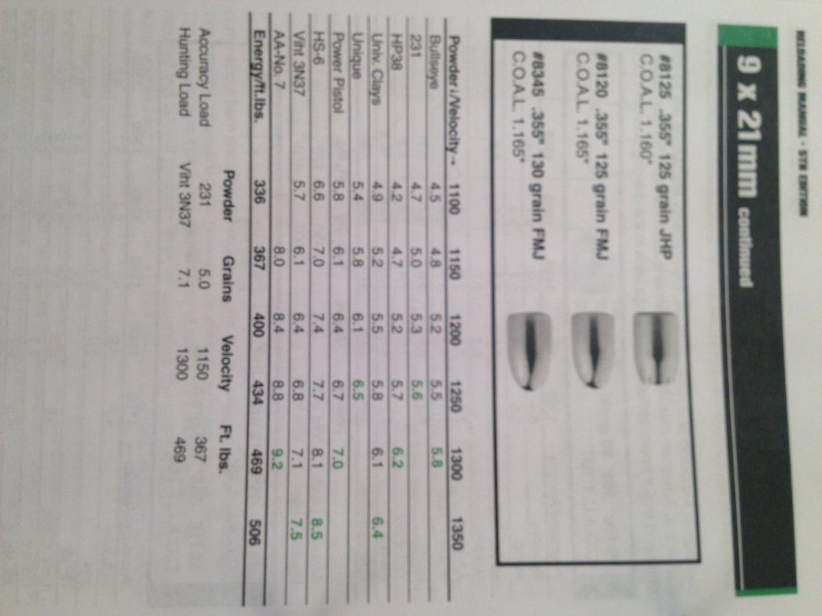

    Вот чем могу помочь,а дальше дерзайте сами.Я маленькие сам не кручу,нет смысла...
