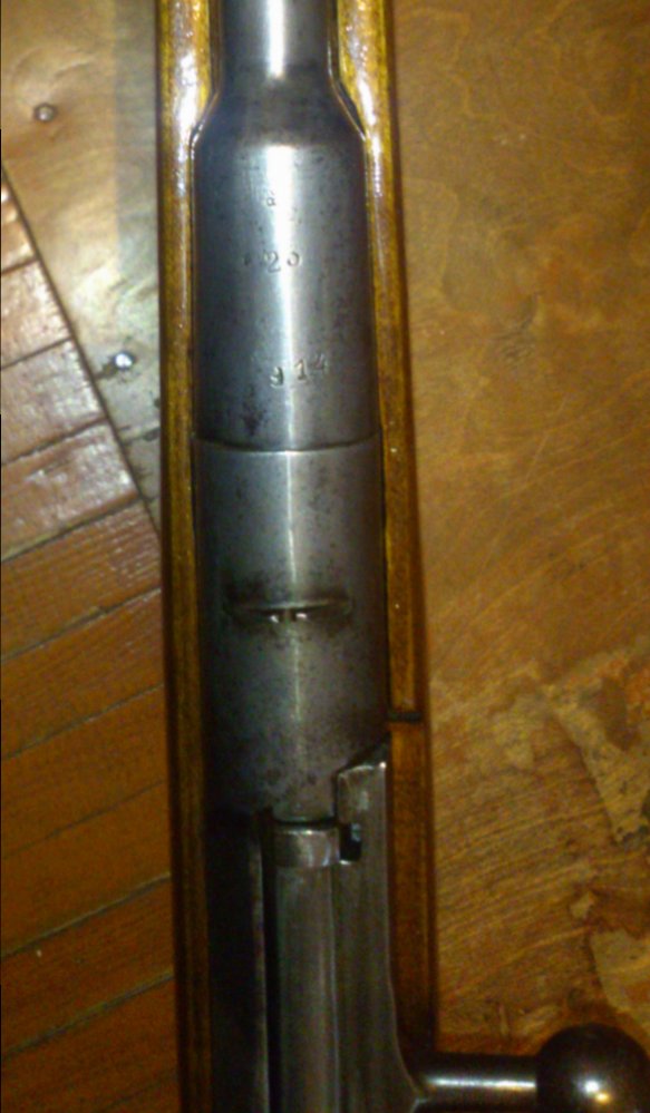

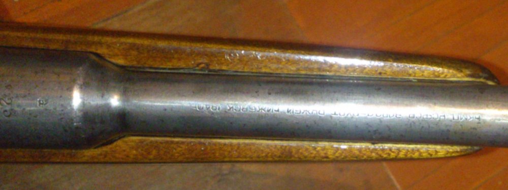

    Доброго времени суток камрады. Есть пару вопросов по этой вот винтовочке. Винтовка друга, досталась от деда. Итак первый вопрос: друг хочет зарегистрировать винтовку, но на ней нет никаких номеров - полностью разбирали, осматривали, но ни на раме, ни на затворе ничего нет. И вопрос номер два: какого года использовалась винтовка для переделки? На стволе написано "НКМП РСФСР завод-охот ружей г.Ижевск 1940г.". Также имеются на ствольной коробке цифра "28" (я так понимаю номер калибра, винтовка именно в 28 к), "914" и "23". Фото прилагаю.Заранее благодарен за ответы.

    Если я не ошибаюсь, серийно фроловки выпускались до 20-х голов. В 1940 (до 1947) ижевский завод выпускал модель фроловки Р-32. У данной модели должно быть новодельное короткое ложе, похоже у Вас именно тот случай.
    Посмотрите, есть ли клейма на нижней плоскости хвостовика ствольной коробки

  6. arthas66
    arthas66 Obergefreiter
    11
    80
    увы - никаких номеров на хвостовике нет. за совет про мастерскую по ремонту отдельное спасибо :beer:
