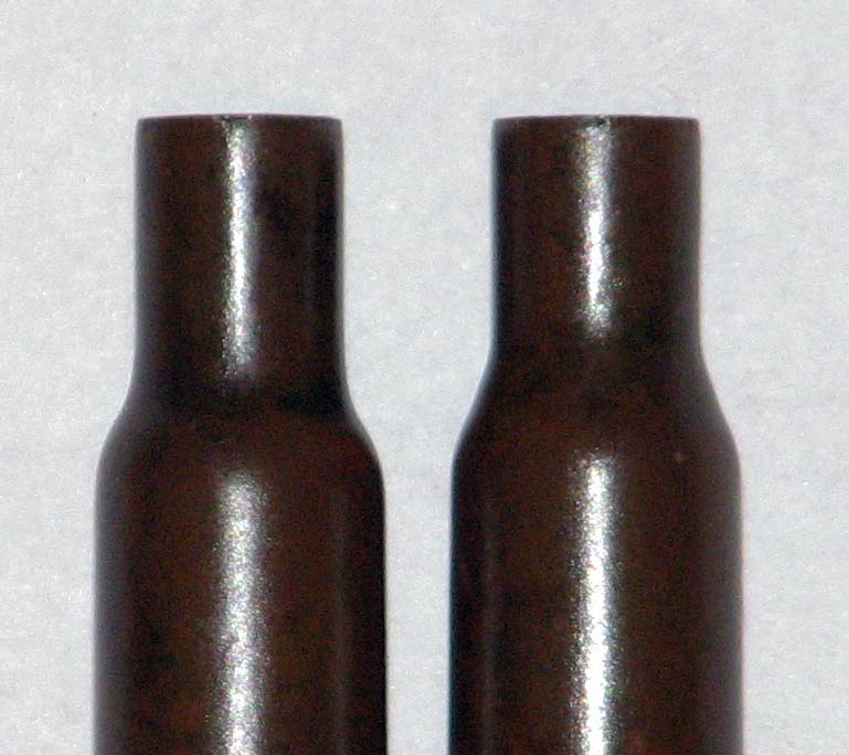

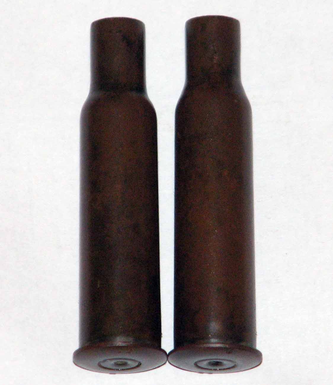

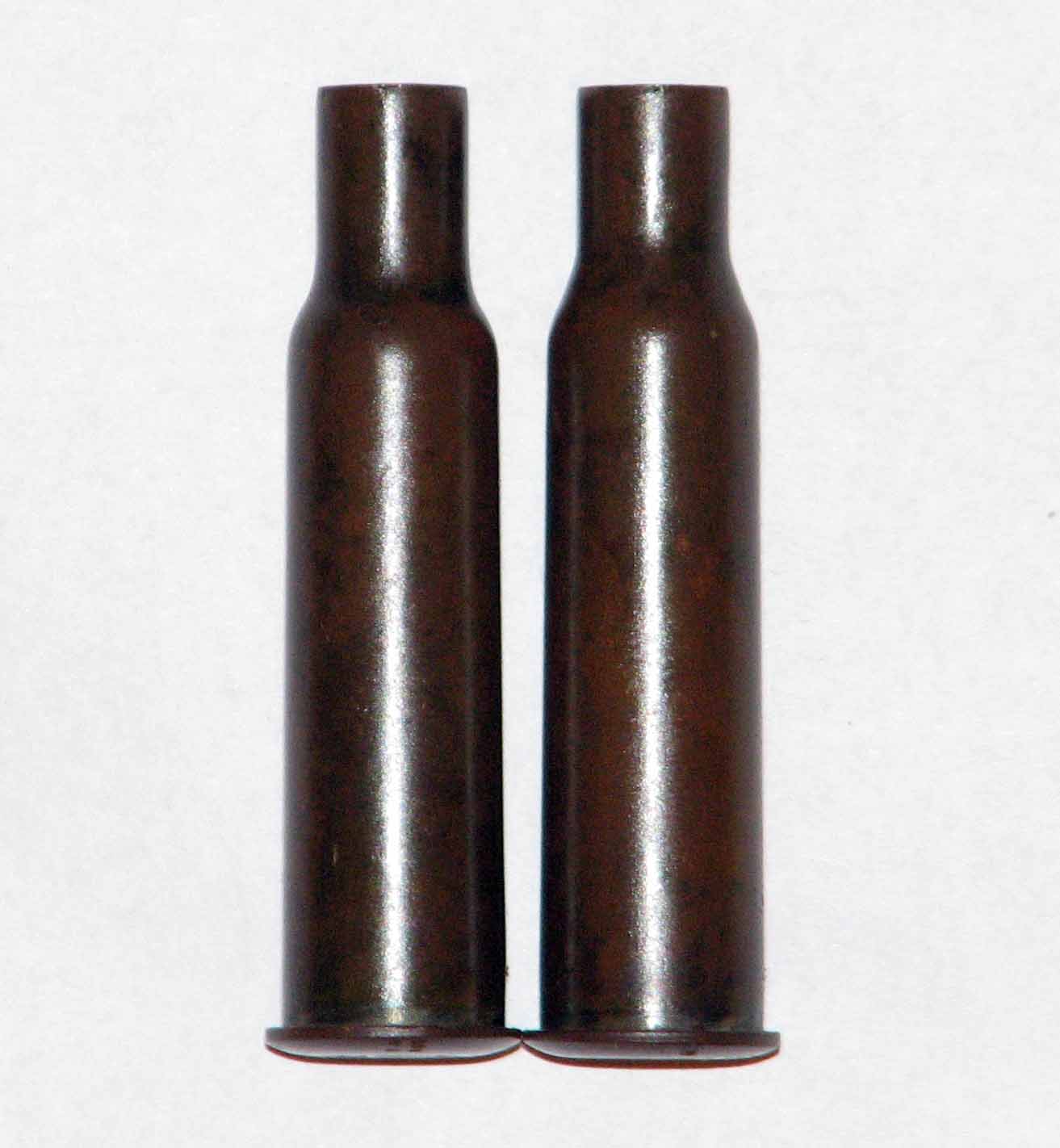

    По ПМВ попалась стреляная гильза с необычной формой дульца.Более длинное дульце и более крутые плечи.
    Вопрос. Это следствие переточки патронника?

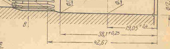

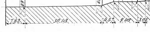

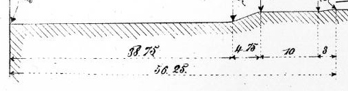

    Геометрия патронников конечно разная,но основное отличие- это разная длинна конуса №4(горловина). Конус №3(плечики) во всех модификациях патронников с 1894 по 1940 равен 4.4- 4.5мм.
    У гильзы из поста №1, конус №3 равен 2.9-3мм!:eek:
    Может и в самом деле Винчестер?
