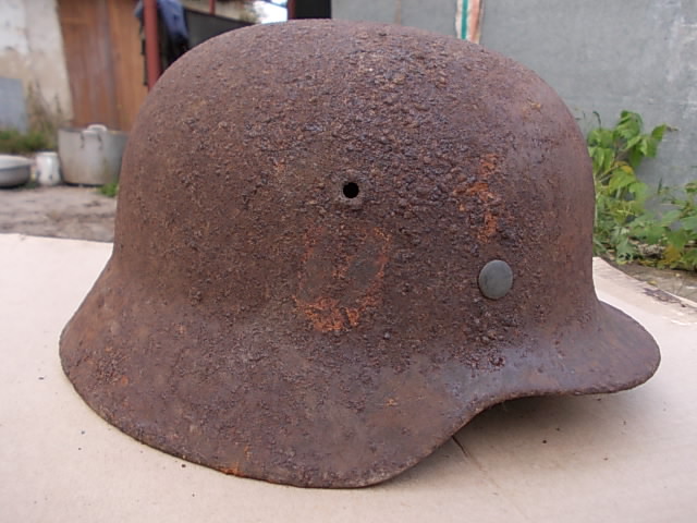

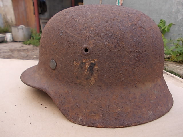

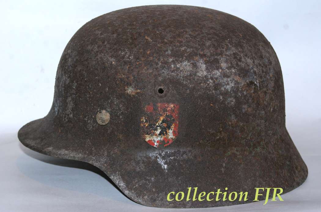

    Коллеги, поднял недавно вот такой шлем - М-40,производитель ЕТ64.Обода подшлемника - жестяные.События происходили в 41-м году.Декали с обеих сторон - руны СС. Это инициатива хозяина шлема или какие-то подразделения носили так? Была инфа,что вроде дивизия "Викинг" такое расположение рун практиковала.Шлем найден на подступах к Днепропетровску,за 70км от города,по трассе Кривой Рог-Днепропетровск.Рядом лежали пехотная лопатка(не складная) и коробка с противогазом,клейма 1938года.Остальные шлемы в окопах были Вермахтовские,с курами и триколорами(двухдекальные),щиты закрашены.Все шлемы М-35 с алюминиевыми ободами и кожей.
    Есть ли инфа - какие подразделения СС действовали на этом направлении?
  17. Hans Philipp
    Hans Philipp Stabsgefreiter
    116
    РФ
    Это точно не инициатива хозяина, такие фото встречаются не так уж редко.
    Есть мнение, что вроде как такое расположение декалей практиковали в полку "Germania", который и вошёл в состав див. "Викинг".
    http://www.militaryheadgear.com/articles/17-The-Double-Runic-SS-Helmet-Kelly-Hicks
    Более подробно вроде бы Денис Волль владеет вопросом, да и на форуме думаю можно найти информацию. От себя могу лишь фото добавить.
    4 користувачам це сподобалось.
