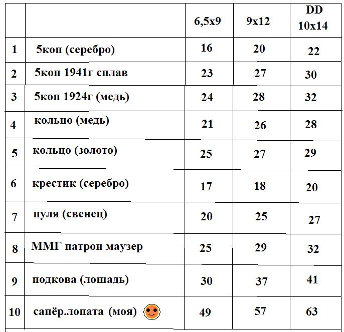

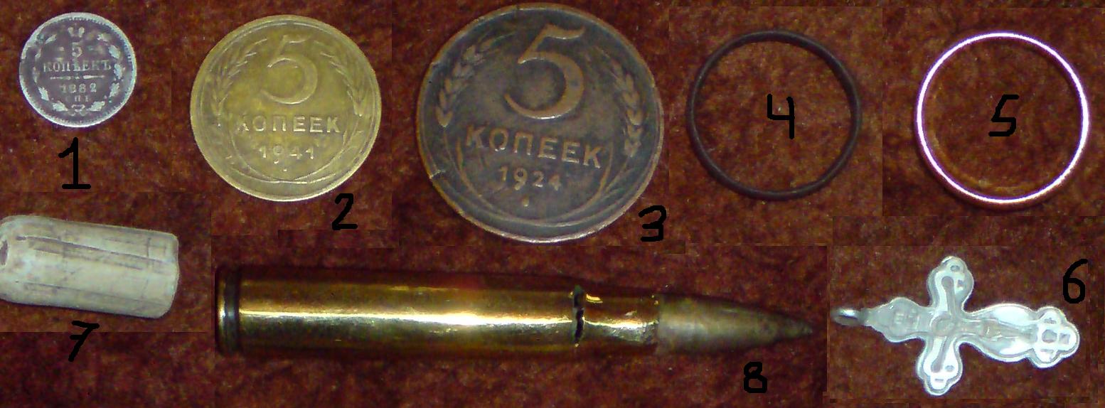

  16. gray
    gray Gefreiter
    180
    могу дать инфу по приросту, но тестил на асе 250, если интересно - пишите
  17. SD Alone
    SD Alone Oberschütze
    155
    Брянск
    А почему нельзя было сразу написать результаты по асе?
  18. gray
    gray Gefreiter
    180
    ок, просто выкладывал на другом форуме........
    сегодня довелось иметь в руках сразу три катушки, что повлекло за собой жажду к тестам
    так ка я имею скромный апарат - ася 250 (как и многие из вас, товарищи) - тестить будем её, родимую!
    думаю многим будет интересно, а если нет - не судите строго...
    Перерыв добрую кучу нарытого хлама, и не совсем хлама, отобрал несколько предметов.....вспомнтл про каску.....но, увы она далеко в гараже, так что для большого предмета было решено взять малую сапёрскую лопату - моего помощника, и напарника!
    тест был сделан в условиях квартиры, по воздуху чуйка на макс, режим "весь мусор!"...то есть "все металлы"
    ясное дело что в земле/болоте/песке/траве, и т д - показатели будут другие, это мы все знаем, но всё же - разницу заметить можно.

    Камрады, затестите, кто может Garrett GTI 1500/2500 + 12.5" при поиске военного железа. Интересует прирост глубины.
  20. gnes
    gnes Stabsfeldwebel
    1.973
    леса ВКЛ
    Наконечник стрелы - 55-60 см. Чуйка 10.5, треш - половина, частота - минимум, грунт - влажная рыхлая культура.
  21. gnes
    gnes Stabsfeldwebel
    1.973
    леса ВКЛ
    Чешуя Иван Васильевич - 20 сантимеров правда мерял на воздухе, но зато в железобетонном помещении.
  22. Radius
    Radius Oberleutnant
    1.923
    Алкоголик из Витебска.
    Камрады....интересует ВОЙНА. Есть такая слабость, коп по войне :)
  23. gnes
    gnes Stabsfeldwebel
    1.973
    леса ВКЛ
    Стрела железная. Размером с небольшой осколок. Прикинь как глубоко видны более крупные цели.
