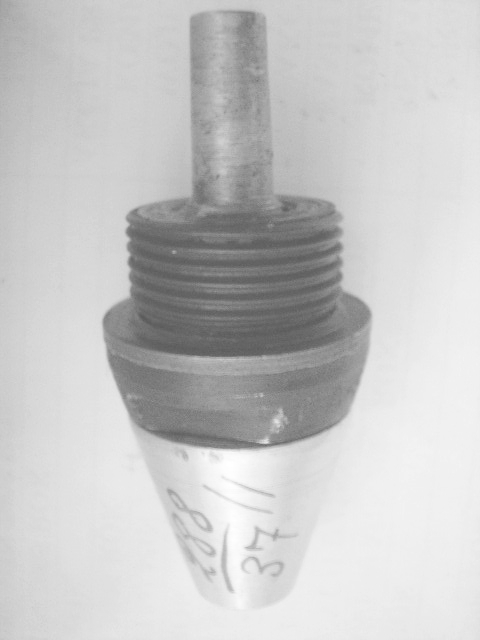

    привет всем ! сегодня на копе кроме всего, как принято называть, УНЫЛОГО ГОВНА ( патроны, штыки, пуговицы, погоны....) попалась вот ЭТО ! причем раскопал кучу - все битые и пустые, штук 10-12 , поэтому лопатой махал аки веслом. а когда взял в руки это........ понял, что адреналин где-то близко, и пахнет не очень....... кто подскажет, че за приблуда ? и как она оказалась среди деатива ?

    В смысле, че за приблуда?
    Летуха немецкая 5cm Wgr36, c головным инерционным WgrZ38, как там прекрасно написано. Притом летавшая. Повышенная крутабельноопасность :).

    Слыш, Кулибин , Швед говорил, что опасно , когда взрывак грибочком торчит, взведен значит. я спецом сфотал - там он утоплен, все равно повышенная крутабельноопасность ?

    1. Не инерционный взрывак, а ударный (реакционный)!
    2. Папироса у WgrZ38 не выступает при взводе!
    Если утоплен у WgrZ38 то до взрыва - небольшой удар!!
    Если не хотите попасть в списки "естественного отбора" аккуратно мину положить в какое-нибудь место и забыть про нее....

    Верно, просто не переборол еще внутренне "не выступает - инерционный " :). Лень лербухи было смотреть, поэтому как подмал. так и написал.

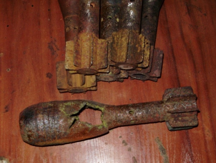

    Что за хрень я нашел ??
    Вроде немец ?
    Я ее не трогал (я в умный) , стреляная , и засыпал .

    похожа на нашу (у этой 10 стабилизаторов, у немцев было 12).

    Вот маркировка
    Если русская то я буду удивлен и озадачен , что она там делает , позиции то русские ,

    По клеймам вышибных зарядов не силен, но на немцев не похоже. Откуда взялась, да откуда угодно, это же война, могло быть все что угодно, всех вариантов не просчитаеш.
