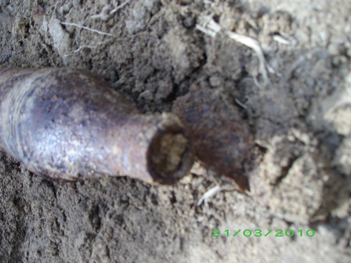

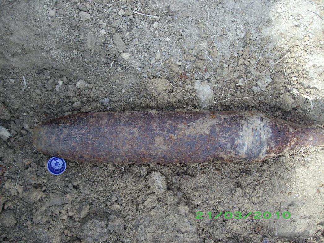

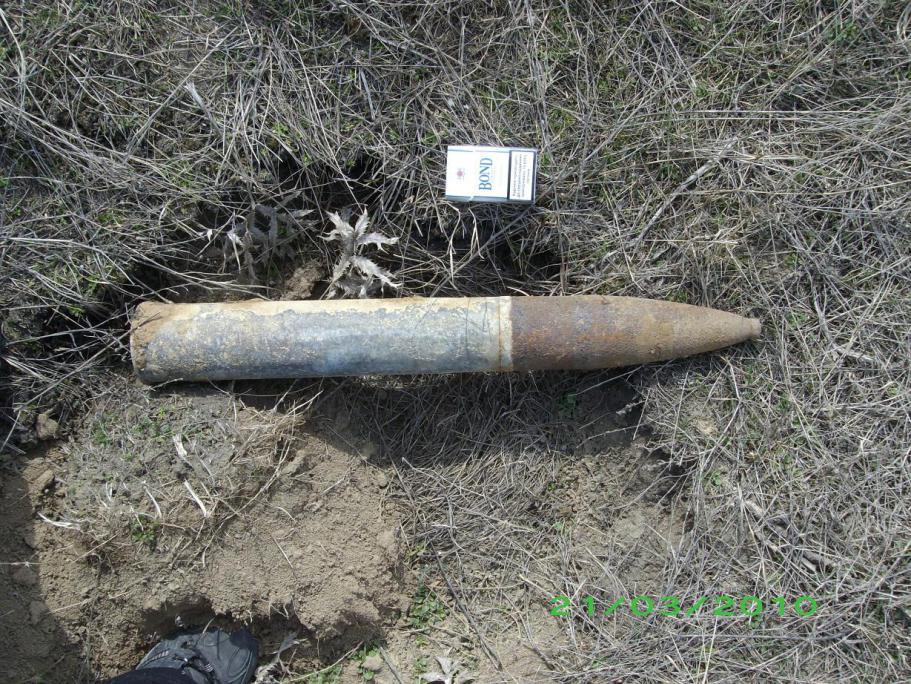

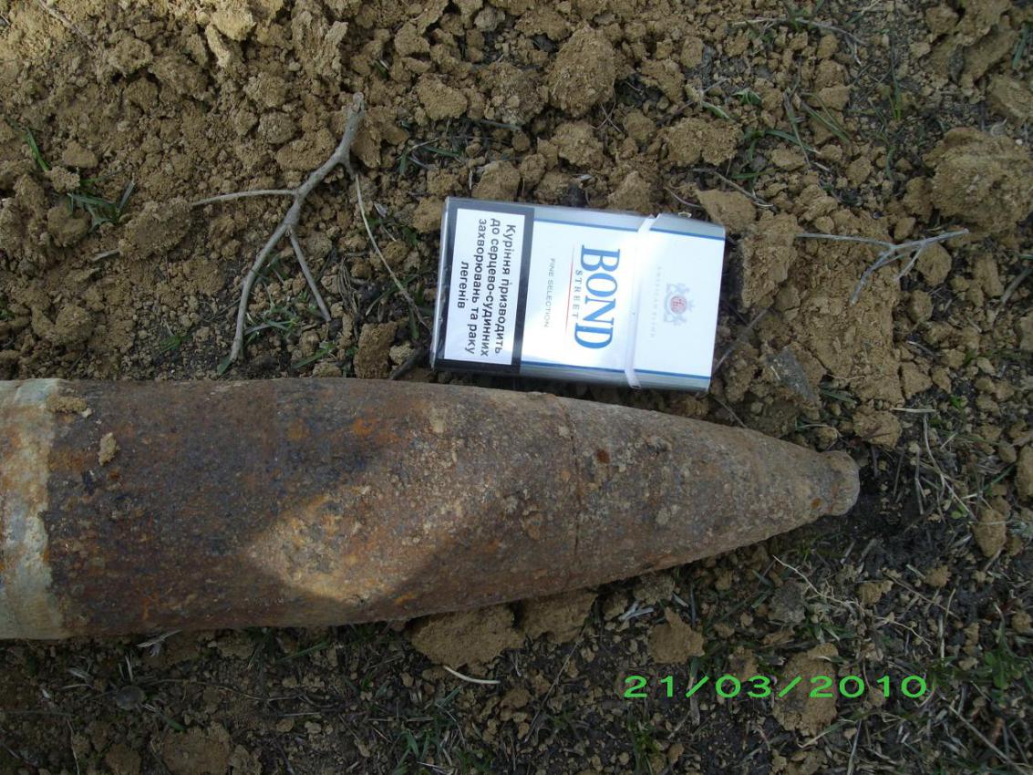

    Вот собственно выбрались в первый раз в этом году. И тут на тебе вот такие 76мм?? Тот, что с гильзой был найден в погребке, а с ним еще 4. Это только те, что видел(2 выкопали, а под ними еще 3 осталось). Может и больше, не сочли нужным продолжать. Тот что без гильзы найден не далеко, вроде погребка что-то. Подскажите что за звери.

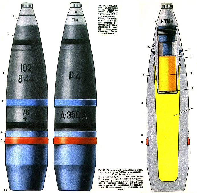

  3. N_S_D_A_P
    N_S_D_A_P Stabsfeldwebel
    1.418
    Украина, Киев

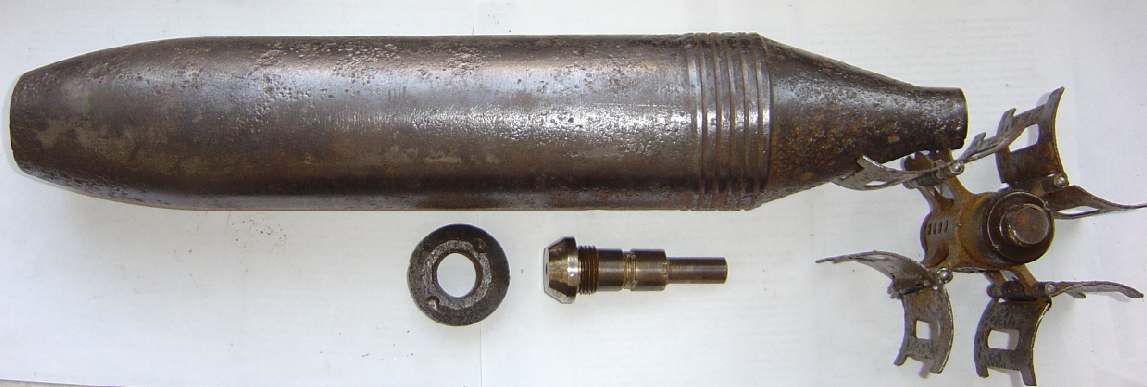

    Если 76мм то помоему дымовой:rolleyes:

    а как вы определили что дымовой 76мм,может оф 75мм?

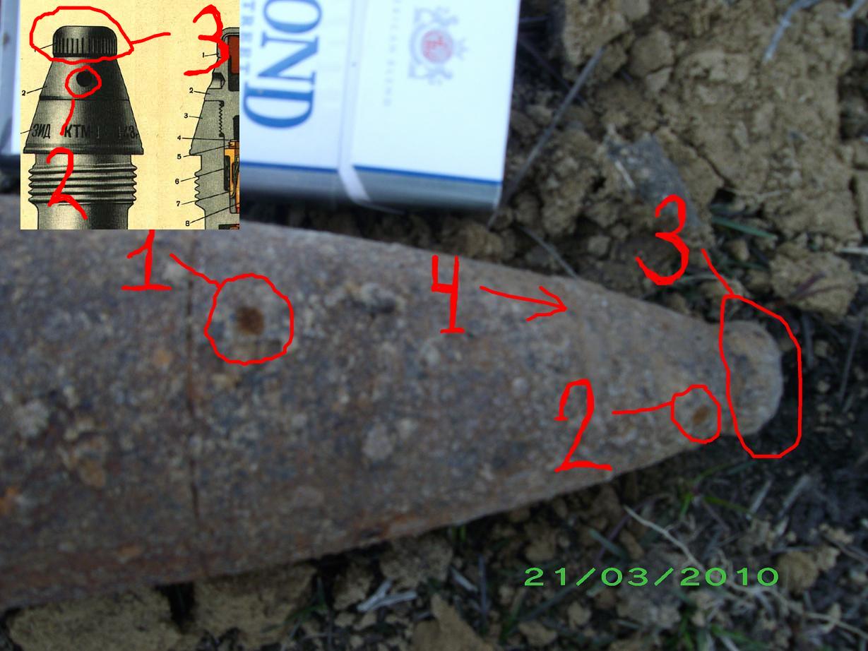

    75мм это немец. На фото видно взрыватель КТМ... Я думаю на нем. снарядах они не стояли. Так!?:D
    Можно понять что это КТМ по птверстию под ключ и колпачку на самом конце.

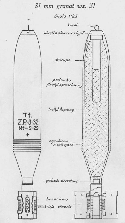

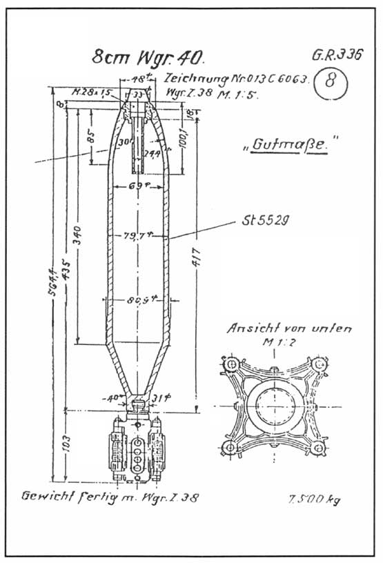

    Немецкий 8cm W.Gr.40, он же 81mm grаnat wz.31 от поляков.. у французов та же конструкция, но обозначения не помню.
    Болвань - скорее ОФ с привинтной головой. Индекс пока не найду...
  7. N_S_D_A_P
    1.418
    Украина, Киев
    Я не думаю что это немец.
    1) Отверстие под ключ.
    2) Отверстие под ключ на КТМе
    3) Колпачек

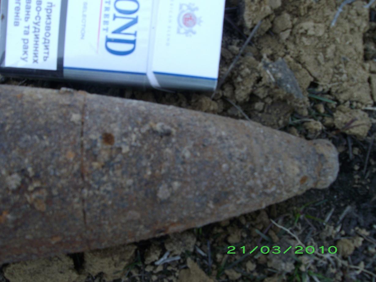

    4) Вопрос к автору. Видно ли там стык зпапльного стакана и взрывателя?

    Это не запальный стакан, а привинтная голова. Назначение - увеличение удобоснаряжаемости снаряда...

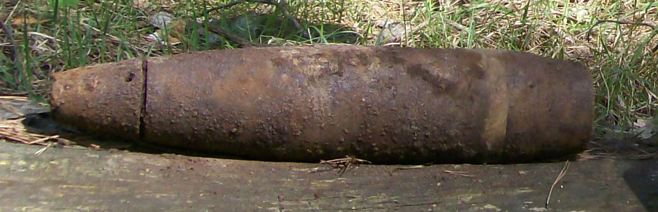

    Уважаемый N_S_D_A_P, а кто говорит что немец??
    Стык есть. Нашел похожий у jhonni. Наш 76,2 ОФ.
    Согласны?
  10. N_S_D_A_P
    1.418
    Украина, Киев
    Ладно. Если неправ - извиняюсь. По выложеним рисункам вроди все сходиться... Да и в моем посте №3 на рисунке написано что называеться запальный стакан. Ну что ж неправ так неправ.
    Почему вы думаете что это ОФ а не дымовой. Все-же. Поясните мне а то я непонимаю как можно отличить тот что я выложил в посте №3 (дымовой) От такого-же на вид, но ОФ?

    я вкурсе,вопрос был счего вы взяли что это дымовой,я сам неодин 76мм разобрал,и узнаю его наощупь.

    Я написал в первом сообщении скорее, т.к. внешне они не особо отличаются и ОФ-ы с привинтными головами я находил гораздо чаще, чем дымовые(ниразу). Именно по этому и привинтная голова, а не запальный стакан, в случае с ОФ он не нужен... Категорично говорить о принадлежности можно только после вскрытия - вполне хватит извлечения взрывателя.
    UPD ... или почистив до маркировки выстрела на гильзе...
  13. N_S_D_A_P
    1.418
    Украина, Киев
    Если разобрали не один, то почему выдвигаете гипотезы про 75мм?
    От незнания взял. А вы готовы на 100% утверждать что это ОФ? :)

    если человек непонимает подколки,тогда другое дело,я уверен на 99%,ибо только дураки уверены на 100,но хотелось услышать почем вы определили его как дымовой,если чтото говорите,так доводите свою правоту,если хозяин темы будет втех местах,потри хорошо жесткой мокрой тряпкой гильзу,проступит маркировка.
  15. N_S_D_A_P
    1.418
    Украина, Киев
    Подкололи....
    Вот именно, только дураки уверены на сто процентов. Найдите где я утверждал что это дымовой? Я только предполагал по причине незнания, потому что не нашел в альбоме унитарных патронов 76мм ОФ с привинтыной головой, нашел лиш дымовой снаряд с запальным стаканом:) И ничего не доказываю. Думаю вопрос закрыт, хва флудить.

    Это наш ОФ350 со взрываком КТМ-1. Корпус снаряда состоит из двух частей - для удобства изготовления.
