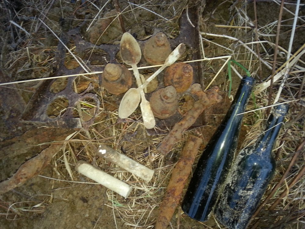

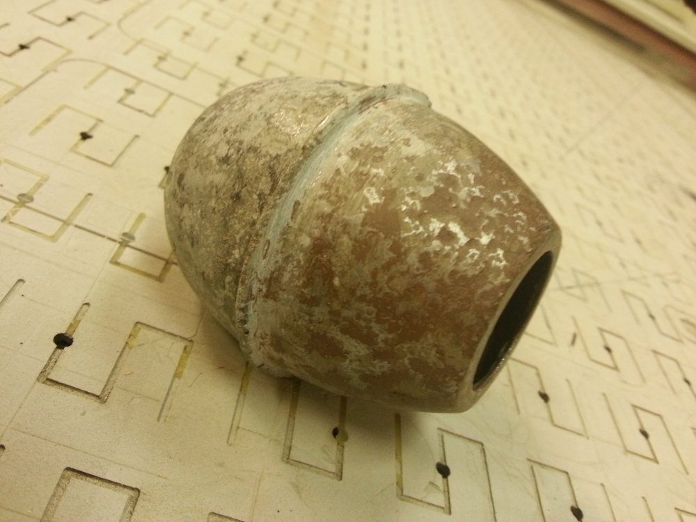

    давно хотел иметь у себя в коллекции Eihandgranate, но как назло отыскать яичко приличного сохрана как-то не получается. хабара в земле больше не становится, завоза нового не предвидится, сохран железок с годами не улучшается. посему решил довольствоваться тем, что земелька отдала, то есть тухлую скорлупу, которую раньше выбрасывал. яйки (1).jpg

    яйко.jpg из 4-х яйц, что на фото выше, осталась одна верхняя половинка, та, что с отверстием под запал, две нижних "четвертинки" и 2 запала, остальное рассыпалось в труху....
    оставшийся материал после кислоты напоминал сито, но форму исходного предмета сохранил.
    изнутри металлическая мелкоячеистая армирующая сетка и 3мм шпаклёвки, можно работать дальше :) (мозаику собирал 2 дня) продолжение следует...

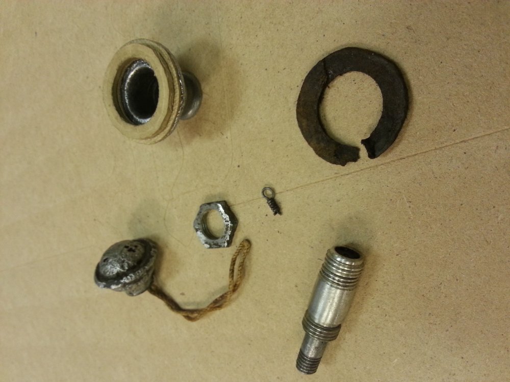

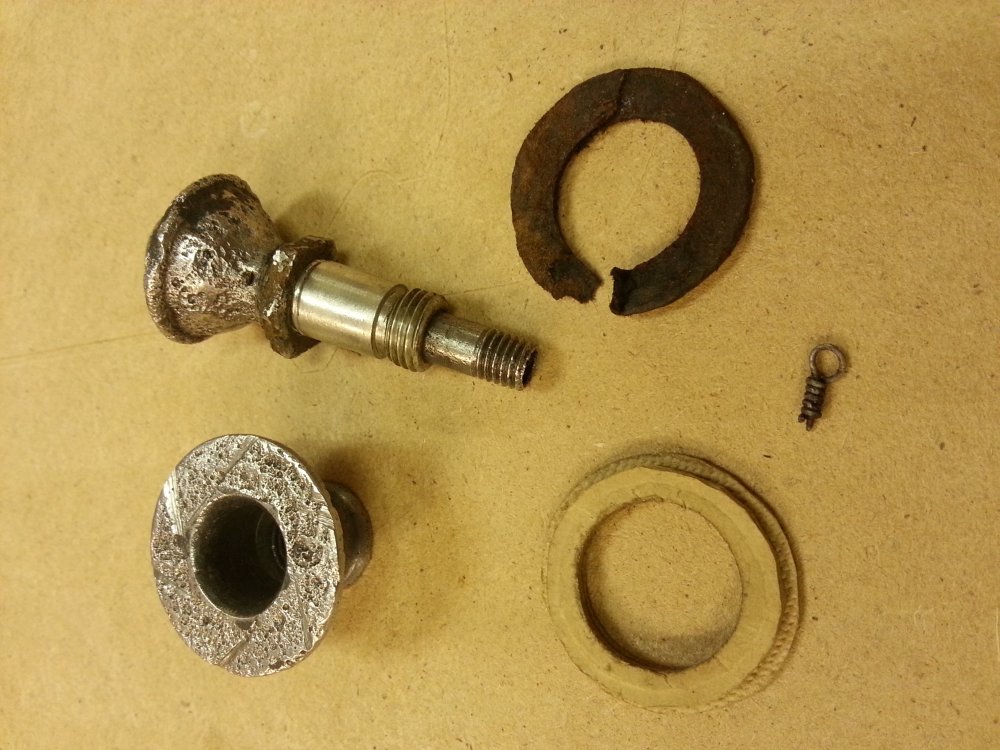

    20131128_173129.jpg ну да ладно. продолжу.
    сегодня занимался чисткой. помогали: уксус, мыло, корщотка, напильник, пассатижи, вд-40, тиски....
    в итоге такой комплект:

    собирается и разбирается от руки. гайку хочу поменять на рогатую.
    кстати есть у кого размеры рогатой гайки? буду благодарен!:beer:

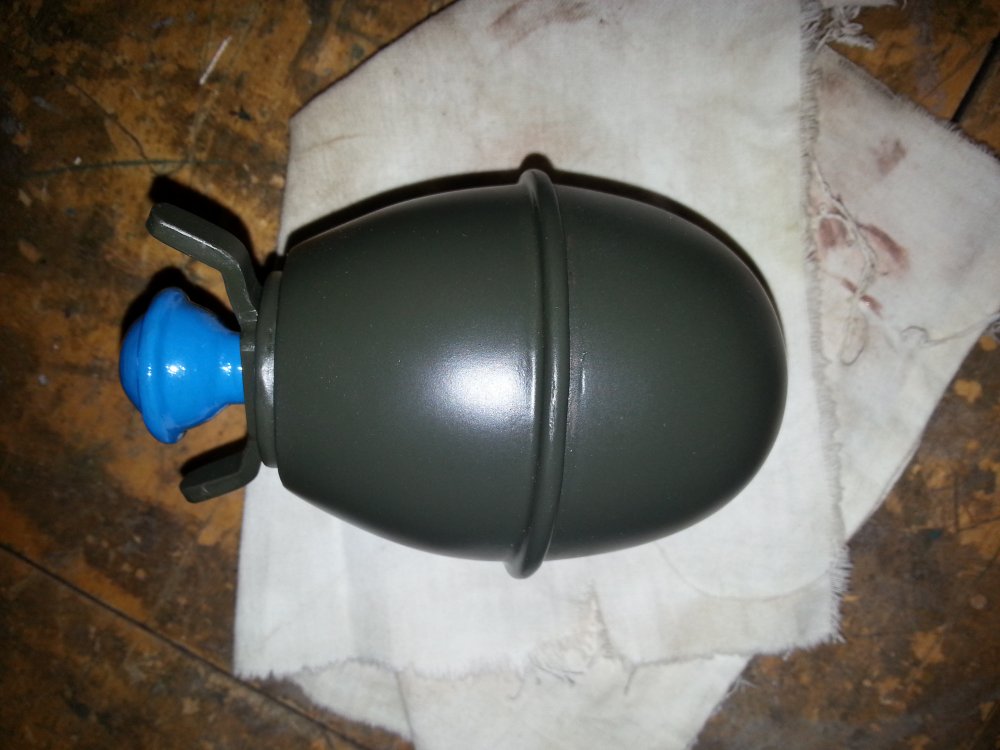

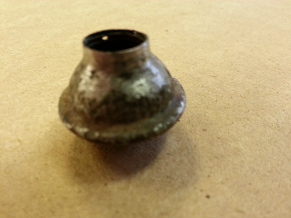

    Пришло время показать очередной этап преобразования кусков ржавчины в макет. Воспользовавшись рекомендациями уважаемых камрадов заполнил нутрянку парафином. Чертежей рогатой гайки найти не удалось, поэтому делать пришлось на глазок по фоткам из сети. Колпачёк подпаивал оловом (кусок резьбы Переглянути вкладення 3022298 отгнил) и красил женским лаком для ногтей :)

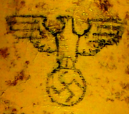

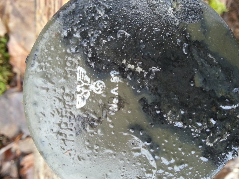

    Чтобы нанести маркировку ваффенамта нужно в корелдроу отрисовать контур трафарета, а я что-то с корелом так работать и не научился. Прошу помощи! Есть на форуме умельцы, кто может перевести в векторное изображение этот образец:

  20. Докуч
    Докуч Feldwebel
    929
    Украина, Донецкая область
    Вопрос такой.А где брали трафарет для птички.Не нашёл чтоб тут кто их делал
  21. dr.Zoldberg
    dr.Zoldberg Stabsgefreiter
    165
    санкт-петербург
    в том то и дело, что трафарет я как раз ищу, а на фото выше, дак это оригинал! :smile_6:

    20131212_160140.jpg Забыл показать предварительный результат. Вот, покрасил яйцо не дожидаясь пасхи :)
    Дмитрий З., ALEKS81, Докуч та ще 1-му подобається це.
