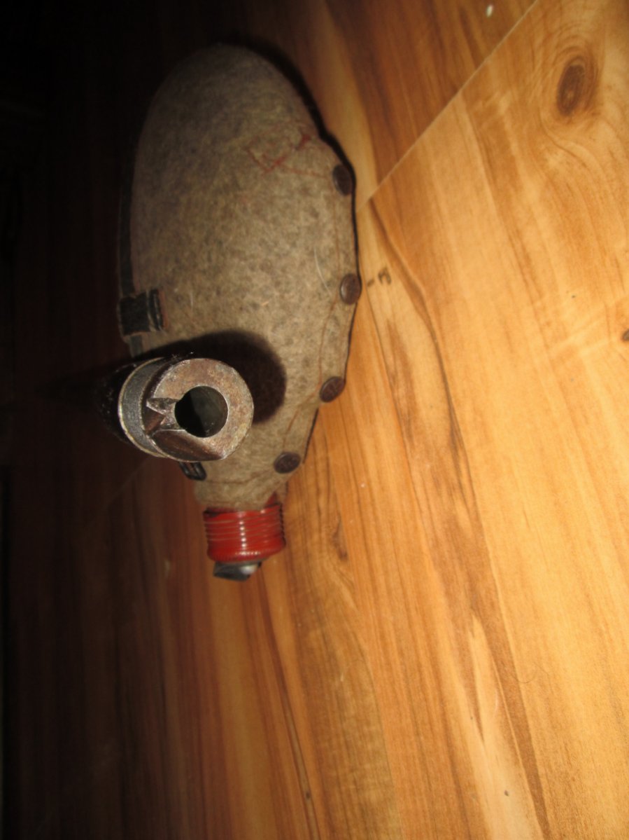

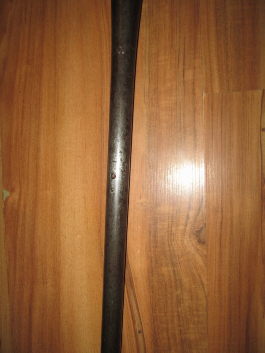

    Камрады! Может кто подскажет от какой винтовки ствол?
    Длина около 65см, - до миллиметра не измерял.
    Кал.7мм(стоит шамп cal.77mm).
    Диаметр патронника под гильзу Маузера К98, но из-за того, что "горлышко" не входит, то полностью гильза не вошла.
    Диаметр резьбы возле патронника 27мм.
    Фото не грузится, дам позже.

    Скорее всего Lee Enfield No.1 Mk III или No.4 Mk I.

    Нет, это не Ли-Энфилд.

    Доброго дня! Дуже подібний по параметрах на арісака тип 99.З повагою.

    У арисаки перед резьбой выступ, тут его нет.

    Прохання до Пана Valdemara, подати якісніші світлини. Тип 99 це не тільки бойові моделі,але також мисливські (особливо на північноамериканському ринку).З повагою.

    Полностью с Вами согласен в том, что скорее всего это ствол от охотничьей модели Арисаки. - Я делаю такое предположение потому-что знаю, прибыл он из тех краёв...
    Фото сделаю. Иероглифов нигде нет...

    Доброго вечора! Для точного оприділення треба виготовити модель патрона, заливши патронник свинцем,або силіконовими відтискними масами( сантехнічний силікон+крохмаль; стоматологічні для відбитків). По виготовленій моделі, виміряти параметри патрона і по каталогу оприділити. Висвітлині вище фото, додають інформації по нарізах:шість правих. З повагою.

    Слепок сделал, обнаружил , что в патроннике осталось дульце гильзы, поэтому слепок на конце не точен. - Обломок извлечь не смог.

    похож на гевер 88
    нет мест под прицельные приспособления ( поверх кожух)
    но не немного утолщение другое и длина

    Не Гев.88 это 100%. На тот период у меня 88 был в наличии.

    Доброго вечора! В даного ствола, біля дульного зрізу вибрана фаска під штифт ,який фіксує переднє прицільне (у маузері 88 мушка на кожусі).З повагою.

    И откуда там Арисака? И близко не лежала...
    Да данном стволе, по Вашим фото, просматривается не метрическая или дюймовая, а прямоугольная резьба.
    Стволы с такой резьбой это Springfield, Krag-Jørgensen (американский и норвежский), Ross(Канада), Enfield Pattern 1914 (Америка для Англии)...
    По наружной форме ствола это Winchester Model 1895, Ross(Канада), Enfield Pattern 1914 ...
    Мое мнение это это один из охотничих Винчестеров для Европейского рынка (даже набивка миллиметров с расстоянием между буквами (М М), а не подряд - это их стиль.)

    Вы правы.
    Комиссионка Gewehr 1888, по Вашему Маузер 88, имеет сволы разной формы(ранний и поздний), но самое главное - наружный диаметр ствола меньше диаметра по резьбе.

    Происхождение, - ствол из Америки это 100%. Так-что МЫ близки к истине!

    Поддержу. На Ремингтонах, изготовленных по южноамериканским контрактам (Model 1901 Military, Model 1910 Military) набивка калибра такая же - CAL. 7 M.M., крепление мушки вроде тоже похоже.
    https://www.rockislandauction.com/detail/52/3375/remington-model-1901-military-rolling-block-rifle
    https://www.gunauction.com/buy/14510921
    Может, в эту сторону покопать?

    Попробовал передать получше состояние нарезов...
