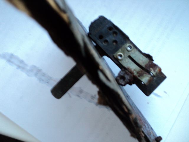

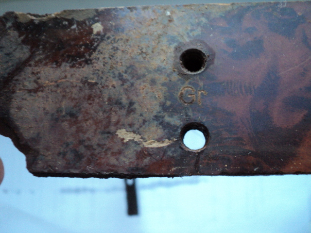

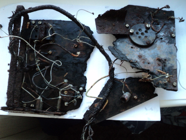

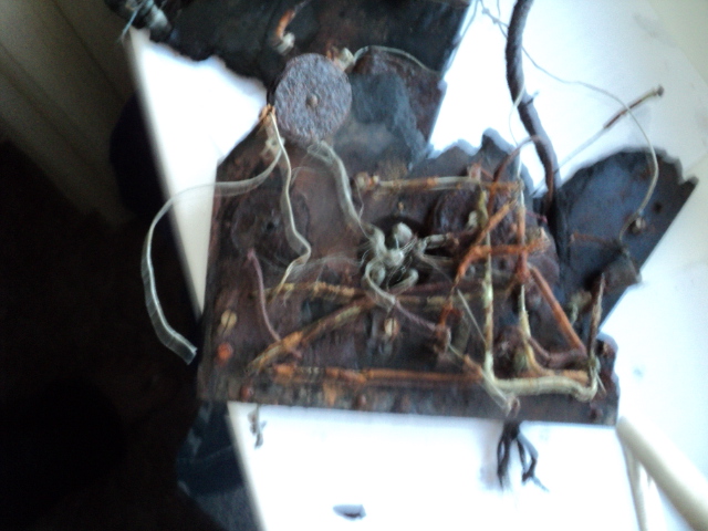

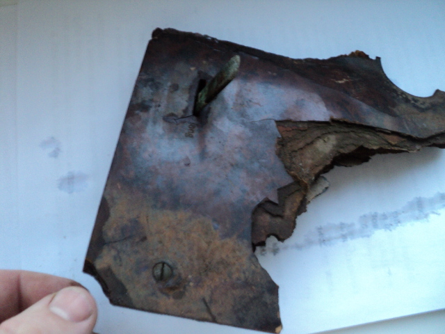

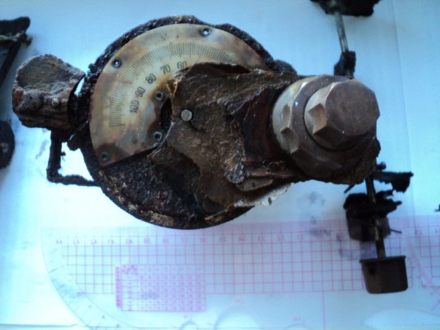

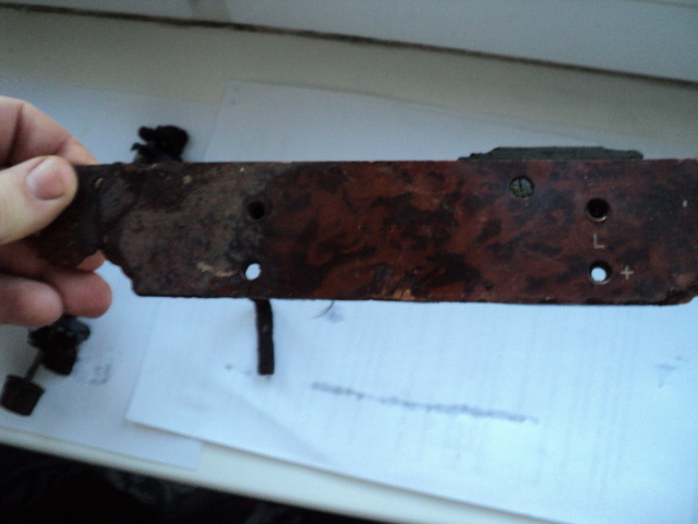

    Вот такие обломки к тому же, по-моему, подгорелые выкопали сегодня из земли. Походу немецкий прибор был. Может кто опознает, что это такое было.

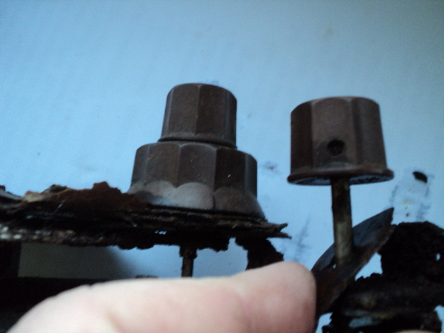

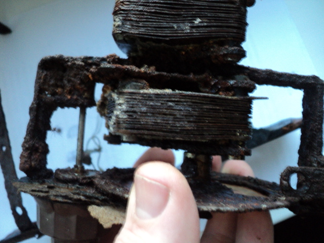

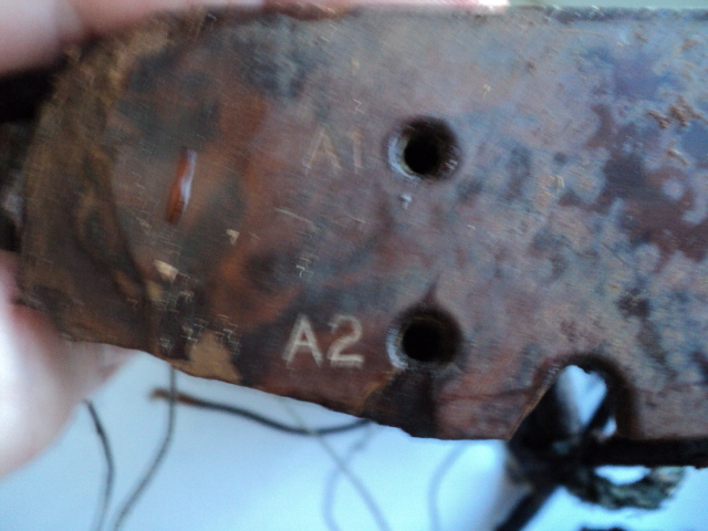

    Вижу куски приемной части 1 Часть верньерного устройства 2. Задняя панель с входами питания и земли 3-4, КПЕ настройки приемника, ручки регулировки - первая верньерная, вторая, скажем громкость и прочие части , последнее не совсем понял. Посмотрите в гугле, ориентируясь на фото 2 по круглой шкале и двойной ручке верньера.
    ИМХО иноземный приемник. Посмотрите маркировки по деталям

    Маркировки на деталях нет. Вырыто в немецкой землянке.

    "Густота" пластин КПЕ подсказывает, что аппарат - явно не УКВ.
    Двухсекционность КПЕ может означать супергетеродин. Т.е. НЕ "народный приёмник" вроде VE301.
    Разбивка шкалы (равномерная, до 100 единиц) характерна для немецких гражданских приёмников.
    "Двойная" ручка настройки это настройка совмещённая с переключателем диапазонов, или ручки грубой и точной настройки?
    Смущает конструкция ВШУ (верньерно-шкального устройства) - похоже, что выполнено одним блоком, что более характерно для военной аппаратуры, нежели для гражданской. Хотя и на военных, именно такого пока не встречал.
    Возможно, гражданский приёмник относительно высокого класса?
    PS Похоже, так и есть: Lumophon W 30
    Только с супергетеродином не угадал - похоже он прямого усиления, двухконтурный:

    Фото 4 -КПЕ конденсатор переменной емкости.
    его крутят ,что бы на станцию настроиться.
    Верньер-Это ручечка которую долго крутят,когда на станцию настраиваются.
    Можно сказать ,своего рода редуктор.В точку 6 закреплен вал КПЕ.
    Таким образом за 1 оборот верньера КПЕ делает 0.1 оборота.
    Так достигается точность настройки.
