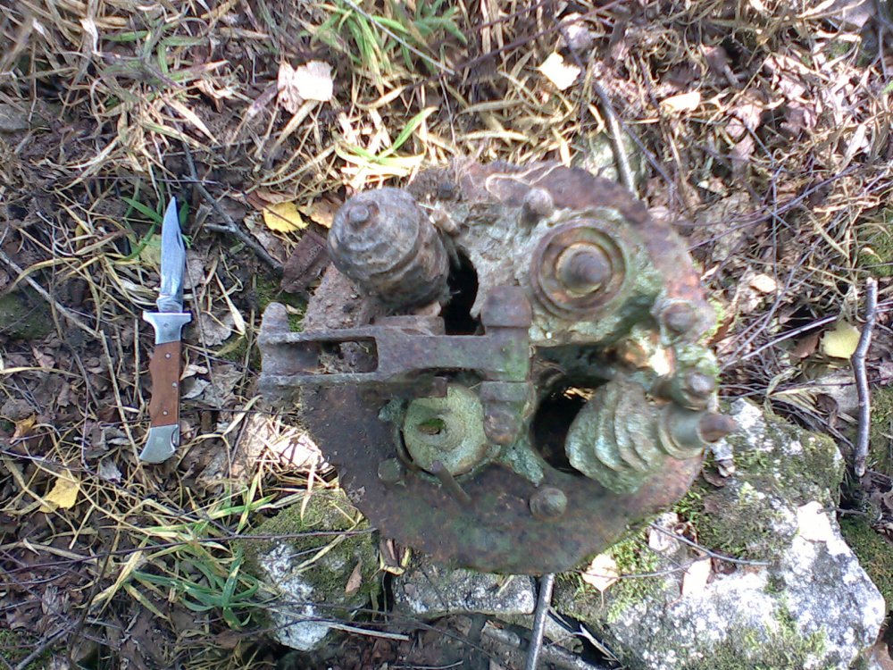

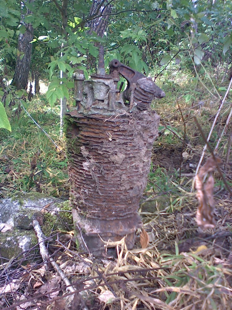

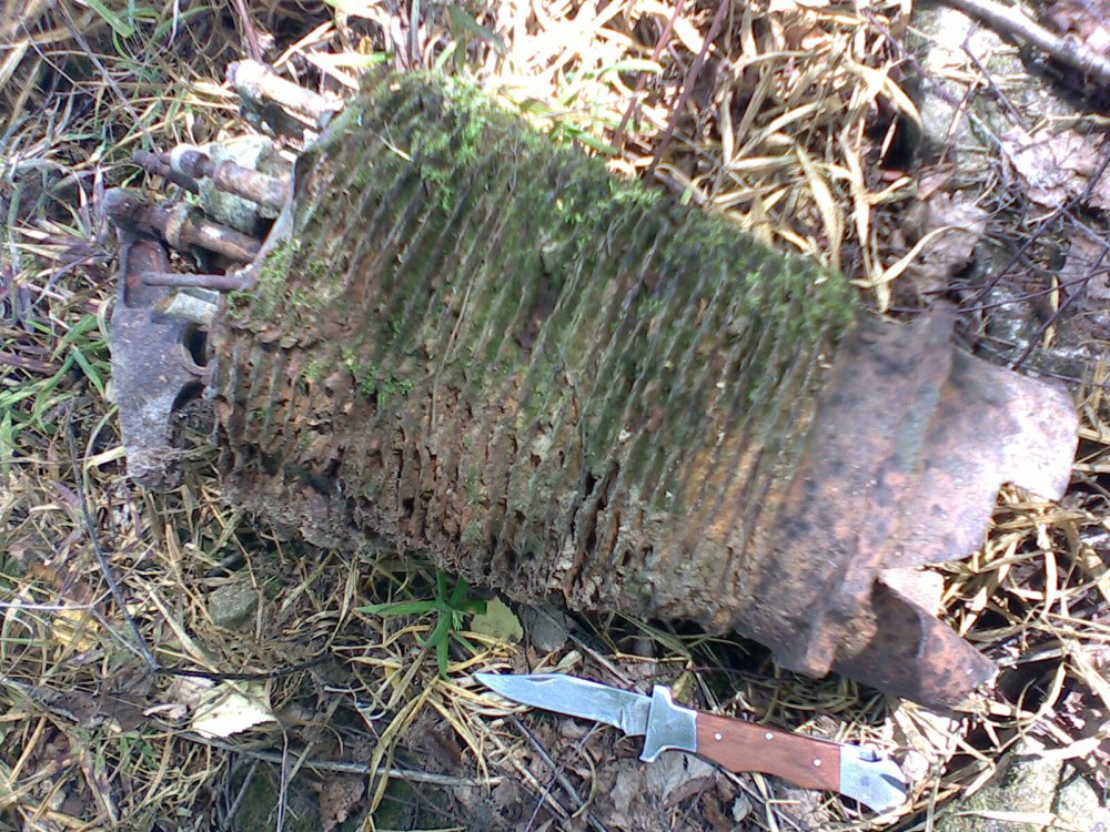

    В лесу был найден блок цилиндра с клапанами.
    От самолёта?
    От какого?
    Заранее Спасибо!

    Мне кажется что это и16,и15,и153
  4. Михаил. К
    Михаил. К Obergefreiter
    94
    Нет,там другой мотор,этот цилиндр от более слабого двигателя
  5. Леоныч
    Леоныч Stabsfeldwebel
    1,073
    Location:
    Харьковцы мы
    Очень напоминает цилиндр от М-22 (он же - Гном-Рон Юпитер VI, в девичестве - Бристоль Юпитер VI).
    Знать бы внутренний диаметр, можно было бы сказать почти точно.
    Стоял на многих типах с-тов, в том числе - зарубежных. Например, немцы производили его под названием Siemens-Jupiter и устанавливали в частности, на биплан-пикировщик He-50.
    Впрочем, на Восточном фронте, их были единицы.
    Интересно, что сталь сохранилась, а алюминиевая голова полностью сгнила.

    Алюминиевая голова возможно расплавилась при пожаре.
    Диаметр померяю.
    Спасибо за ответ!
  8. oleg_zav
    oleg_zav Leutnant
    13
    2,201
    Location:
    Харьков Украина
    Никакой пожар здесь не нужен. Аллюминий в земле разлагается, а железо остается целым. Все зависит от состава грунта. Достаточно много примеров, когда выкапывали скажем остатки мототехники, железо было в нормальном состоянии, а от аллюминия практически ничего не оставалось.
  9. MOPO3
    MOPO3 Obergefreiter
    264
    Location:
    Москва
    Диаметр померял...
    Ходер likes this.
  10. Ходер
    Ходер Oberleutnant
    1,893
    Location:
    146мм диаметр цилиндра у Бристоль Юпитер и М-22, однозначно он
    MOPO3 likes this.
