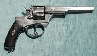

    Доброго времени суток.
    Было предположение что остатки бельгийца но что то не сходится
    Вариант нагана с откидным барабаном не сходится не такая рама и дверца не той формы.
    Револьверы Гольтьякова , Галана тоже не то. Вебли похожие с лефоше но подходящей модели на нашол.
    Если кто то узнает напишите. С уважением.

    Более мене похожее но есть нюанс, там где у всех сквозной винт крепления крышки рамки он на данном остатке не есть сквозной.
    Кстати на том же месте удалось найти надпись "МХ 71"
    На пятке похоже на мелкое клеймо "хv"
    C уважением

    Таки да, более дотошное исследование показало, что этот артефакт больше похож на итальянский Glisenti 1874. Характерный прилив на нижней части рукояти и ограничительный выступ под дверцей.
    С уважением, ...

    Спасибо комрад.
    Теперь сходится. А то сам бы не разобрался- европейцы схожие очень.

    Всем спасибо.
