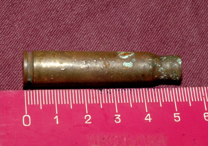

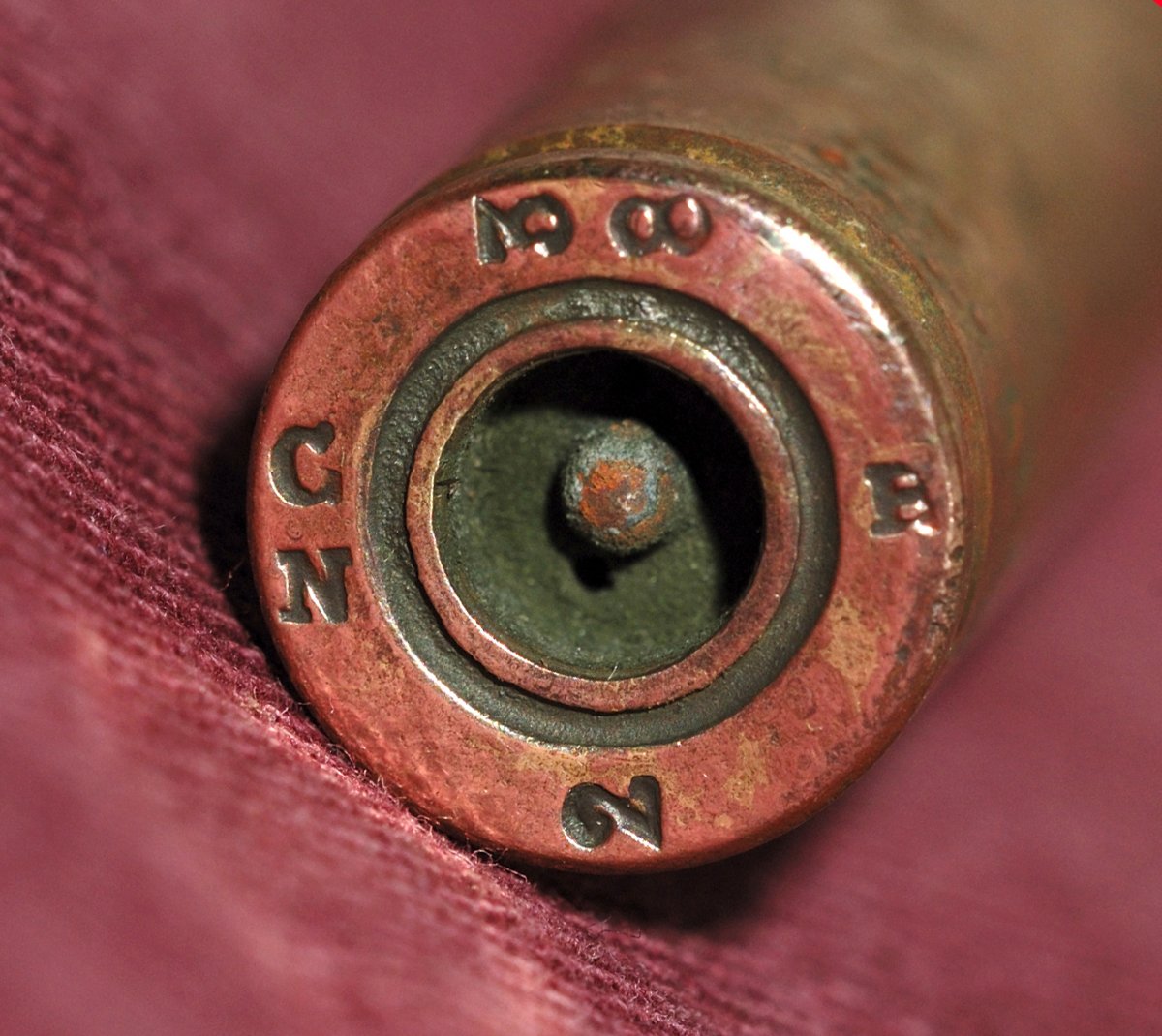

От какого оружия эта гильза и какого завода
Тема у розділі 'Кулі та гільзи', створена користувачем Iva, 22 чер 2020.
  1. Iva
    Iva Stabsgefreiter
    521
    Кременчуг Украина
    Гильза латунь. Дульце частично разрушилось. Калибр, примерно 9 - 9,1 мм
    Год изготовления, как я понимаю 1938.

    Большое вам спасибо!
    Я мерял калибр по обломку дульца... Ошибка, вполне вероятна.
    Гильза, действительно, похожа на маузер, но короче.
    Сомнений нет - это 7,5х54 MAS!

  5. A10A
    A10A General-leutnant
    23.220
    Київ, Україна
    ...да, он/она гильза патрона 7,5x54 Мле.1929
    CN - маркировка Машиностроительного производства Клодинон и Компания, г. Шамбон-Фейжероль, округ Сент-Этьен, Нижняя Луара...
    B - поставщик латуни - "Компани Женераль Д"Электро-Металюргик", Париж.
    2 - апрель-июнь
    1938 год...
    З.Ы. ...у нас, на "брезентовом поле", тоже растут такие "огурцы"...
