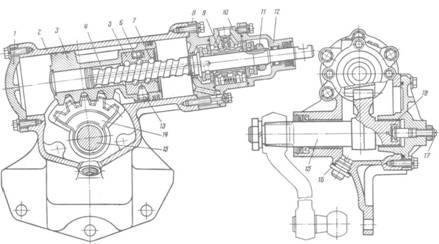

    Ну а где такой насос применялся?
    А не может ли это быть часть рулевого редуктора какого-то авто, вот типо как у ЗИЛ-130?
    Винтовой рулевой механизм (рис. 16.4), устанавливаемый на автомобилях ЗИЛ-130,.jpg

    Топливные насосы высокого давления с зубчатой рейкой применялись на большинстве старых дизелей. Только не у всех она приводилась зубчатым сектором. Точнее не скажу. Видел давным давно учебное пособие - разрезанный ТНВД родом из послевоенных годов, и ЕМНИП там был похожий привод.
    Сейчас присмотрелся к размерам - для ТНВД всё же великоват. Пожалуй и вправду - что-то вроде рулевого редуктора.
    Увидеть бы ещё характер выработки на зубцах... :)
    PS Но полагаю, что не кикстартер точно. "Полумесяц" маловат ПМСМ.
