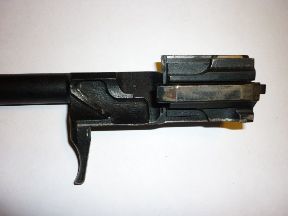

От какого АК затвор?

    Приветствую, подскажите от какого АК затвор? Найден на месте снесенного еще в 90х поста ГАИ..

  2. KOSER
    KOSER Oberfeldwebel
    26
    1.115
    село
    АК-74

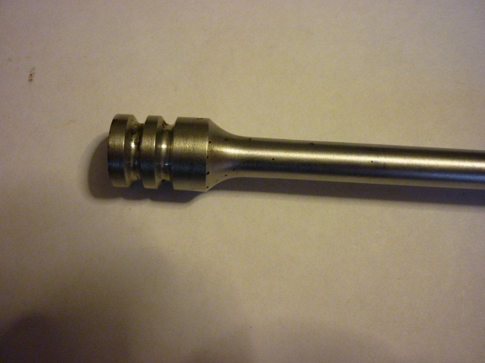

    Газовый поршень без затвора
  4. MorGan66
    MorGan66 Obergefreiter
    324
    Сектор М
    Затворная рама с газовым поршнем, и без затвора. По цене старт от 600-700 грн.

    Еще один возможно наивный вопрос как вы определили что рама от ак-74? в нее личина от ак-47 или акм, под 7,62 встанет?
  7. Agent_007
    Agent_007 Stabsfeldwebel Клуб взаимопомощи
    3.683
    Разные они вообще то.... рамы в смысле. И личина не станет ессно. А по цене 600-750, это затворная рама с поршнем в сборе с личиной стоит столько. Рамы не пилят, потому они и не имеют особой ценности.
