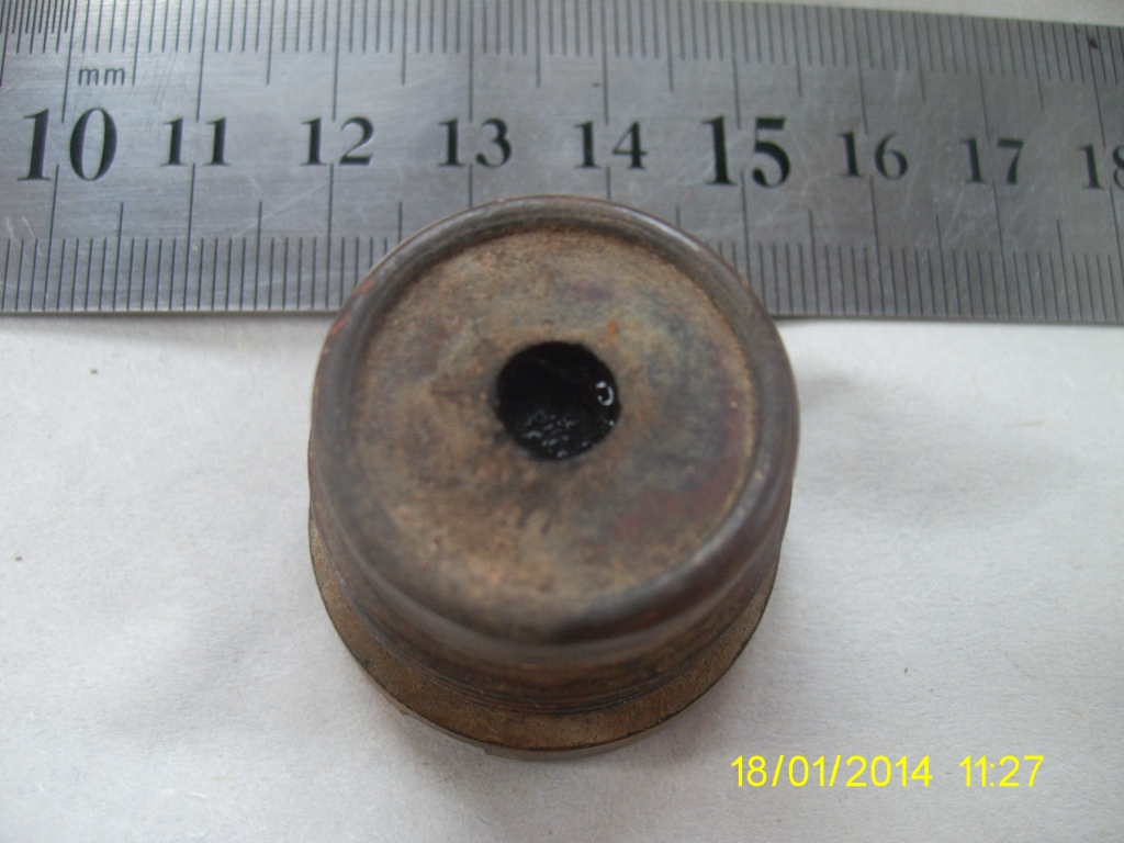

    Подскажите, от чего сей девайс. И может ли бахнуть?

    Это капсюльная втулка от артиллерийской гильзы, аналог капсюля в гильзах к стрелковому оружию.
    Если в огонь не бросать и молотком не бить - не бахнет.

    Капсюльная втулка КВ-4 универсальная. Применяется в выстрелах орудий, в стволе которых давление
    пороховых газов не превышает 3100 кг/см2.
    От 76 мм и выше.

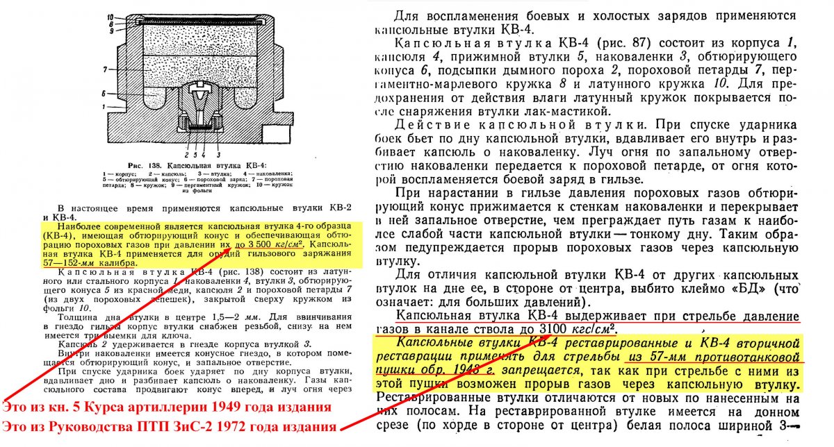

    Вы знаете, по давлению сильно спорить не берусь. В 1949 году допускали "3500", а вот в 1972 - уже "3100". Видимо за прошедшие годы лабораторные испытания "понизили" предел эксплуатации изделия...Но вот калибр орудия с которого начиналась эксплуатация КВ-4, что в 1949, что в 1972 годах - это 57-мм.
    P/S И эта КВ-4 прошла уже реставрацию...

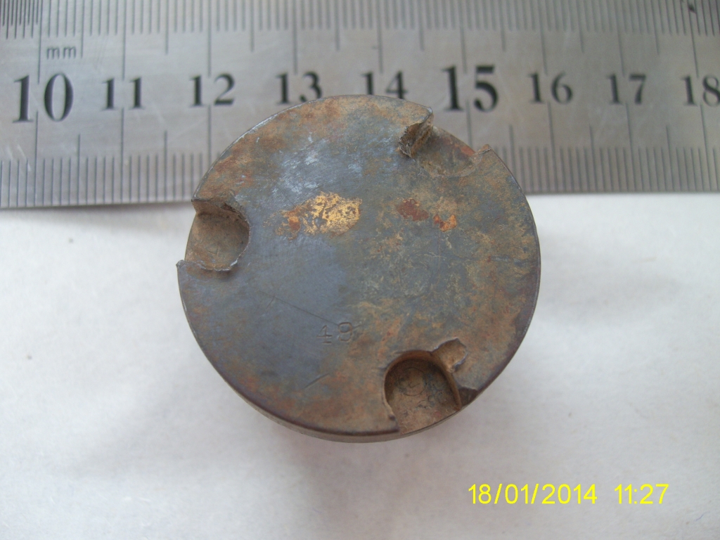

    Ну это не правильная логика. К подрыву эта КВ не имеет ровным счетом никакого отношения. Она была выкручена "местными умельцами" из гильзы. И крутили не штатным ключом, а зубилом или с помощью молотка и отвертки. Видно углубления - отметины. Предположу что втулка была стальная, а гильза латунная. Видать таким нехитрым способом собиратели металла перед тем как сдать в пункт приёма, подготовили её по всем правилам. Так как с невысверленными ( а тем более стальными) КВ, гильзы на приемке не принимают.

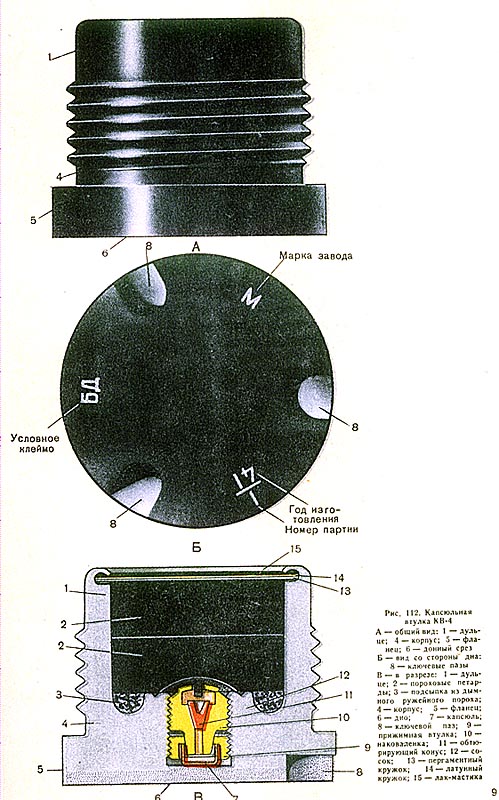

    Судя по найденным в интернете схемам, у меня не КВ-4.
    в частности пункт 15. На схеме лак-мастика, а у меня металл с отверстием.
