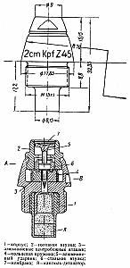

  12. C00Lib1N
    C00Lib1N УберВопогмох
    4.533
    Гомель, Беларусь
    Это точно донник, т.е. донный взрыватель. ЕСЛИ спереди (не со стороны детонатора) есть внешняя резьба, то это резьба под трассер - мы имеем наш МД-5 (или МД-7), иначе это скорее немецкий BdZ.5103. Все изображения взяты со схем Jonny, за что ему огромный респект.
  13. Lamar
    Lamar Oberschütze
    52
    точно Bd.Z.5103 .... только капсуль-детонатор отсутствует. Интересно, без него на сколько он опасен ?
  14. C00Lib1N
    4.533
    Гомель, Беларусь
    Без КД неопасен. Почисти, может клейма найдешь.
  15. B52
    B52 Stabsgefreiter
    1.255
    Да, почиста ключные шлицы - если найдеш год выпуска и (или) производителя - это Bd.Z.5103...
  16. Kaneko
    Kaneko Gefreiter
    690
    Москва, Россия
    Lamar
    Я бы не стал говорить что он не опасен. Нужно фото нижней части зундера где находиться детон или переходник для детонатора, если он с отверстием под детонатор то все ясно как говорят колеги это Bd.Z.5103 а если там глухая перегородка то сами пониманете это и есть детонатор и тут уж берегите ваши пальчики.
