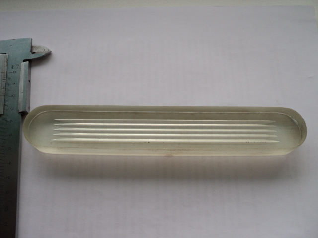

    Выкопал на немецких позициях такое толстое стекло. Один сказал, что от фары. Другой, что от канцелярского прибора. На него можно ручки, карандаши положить и чертить как по линейке. От чего все же на самом деле это стекло?

    часто такие вырезы делают для лучшей светопередачи, так что скорее всего от лампы

    Щось сучасне, колись в дома валялось таке саме, викинув. Напевно камрад Городовой правий.

    У нас раньше его на заводе делали (ИОМЗ) - валялись его горы, но где использовалось, не скажу.

    В детстве держал в руках такую штуку.
    Дело было в посёлке железнодорожников (Харьков. ст.Основа)
    Говорили что водомерное стекло от паровоза.
    PS Вырезы позволяют лучше различать смоченную и "сухую" поверхности. (вода так же прозрачна, как и сухой пар. А вот коэффициенты преломления на границе со стеклом, у них разные)
    Говорили также, что стёкла изнашиваются - рельеф выщербливается, и время от времени, их приходилось менять.
    Именно такое "щербатое" стекло я и щупал. :)

    лежит дома такое же. современное. Стекло закаленное. Присутствует штамп "закалено"

    Стекло с водоуказательной колонки https://www.google.com.ua/url?sa=i&...sHQ04wJB8CEAJwpgRnhJ7LJQ&ust=1396711542129461

    Работал в котельной,такие колонки стояли у нас на котлах,выполняют роль сообщающихся сосудов.

    Поддеживаю камерадов с ответами это действительно стекло с уровнемера водяного с какого то болера!
