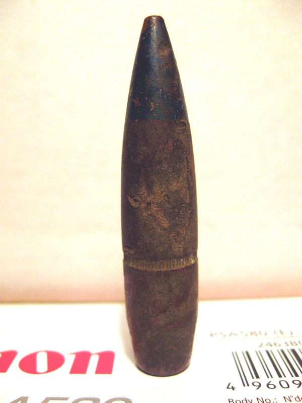

    Та что слева. Нос был покрашен касной краской. Длина 6 см. Рядом мосинка

    если калибр 12.7 мм, то ДШК

    похожа от ДШК 12,7-мм(носик красный был у пристрелочно-зажигательных.) ,справа от мосинки 9*19 парабелум

    Похоже, в донышке были остатки красного спрессованного порошка

    У ДШК 2 пояска для крепления пули в гильзе.

    Нечем калибр измерять, линейкой ~ 13 мм

    Камради, не знаю як кому, але мені в цій кулі вбачається куля набоя 13,9мм Mk.l "Бойс"... Х/з, візуально дуже схожа... ;)

    А я вижу .50 Браунинг. трассирующая пуля М1 обр. 1931 года. И размеры совпадают 13,0 х 60,7.
    А ДШК имела оболочку из биметалла, потому сгнивала начиная с нарезов, здесь же оболочка - томпак.

    Совершенно верно. К тому же каннелюра с насечками и отсутствие ржавчины ясно указывают на американское происхождение пульки

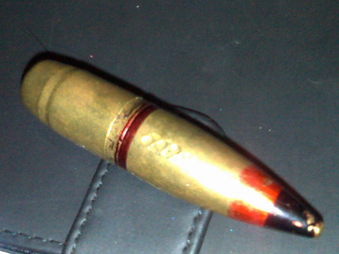

    Вот пули ДШК (два пояска и один)

    Слева пуля ДШК Б 32М (послевоенная), справа - бронебойная пуля .50 Browning
