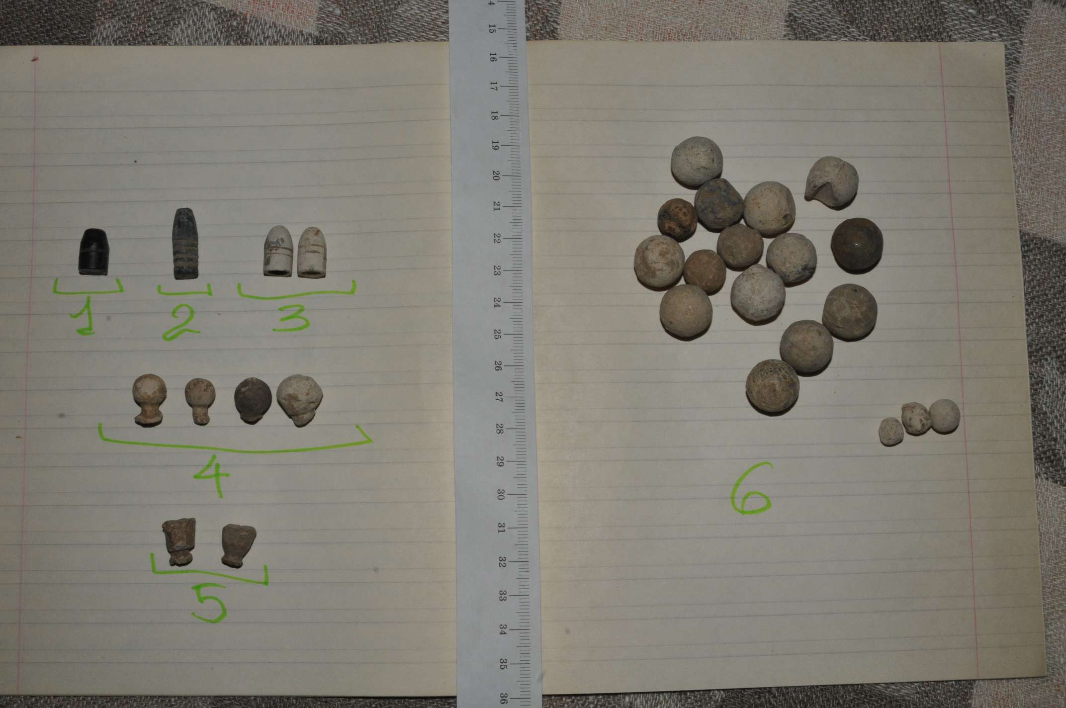

    Решил я тут со своим знакомым ,(дело было до морозов)проверить место под Москвой где был прорыв нашей линии ,какой-то "передовой" честью вермахта.Место оказалось полем, по краю поросшей лесом.Лес был заваленный всевозможными отходами жизнедеятельности "туристов",поентому с особым энтузиазмом пришлось обследовать поле...На удивление эхом войны оказалась пара гильз от ШКАСа,и десяток мосинского отстрела.Но похоже на этом поле была и другая война,насобиралась такая кучка,разнокалиберного свинца.Раньше такого мне не попадалось:интересует номер 1 и 3,номер 2 мож и не пуля ,а что-то на на неё похожее.4 и 5 где-то я уже видел,что то старинное.

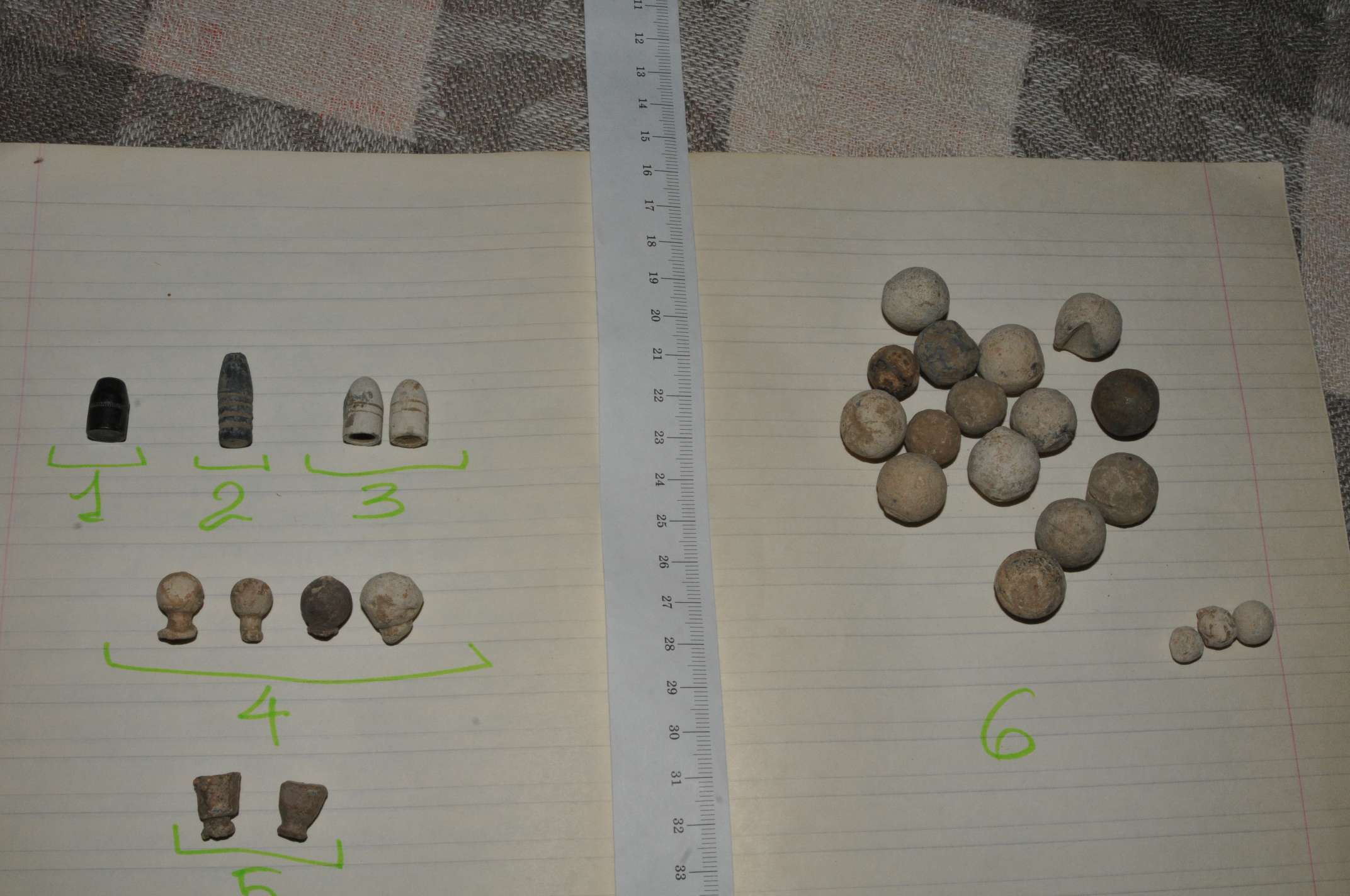

    Еще фото

    №3 на бердан похожи..

    6 - похоже на картечь пушечную,те три штуки,которые поменьше- русские пули, 3-вроде француз,1,2- фиг его знает, 4,5-тоже пули. Всё это-век этак 19й.

    Некоторые шарики скорее всего шрапнель 76 мм регулярно попадаются !!!

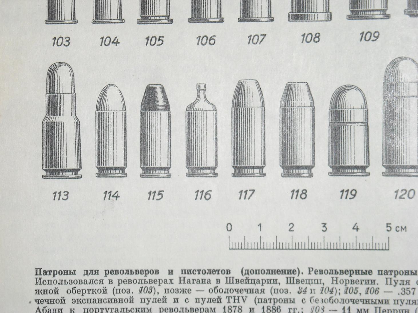

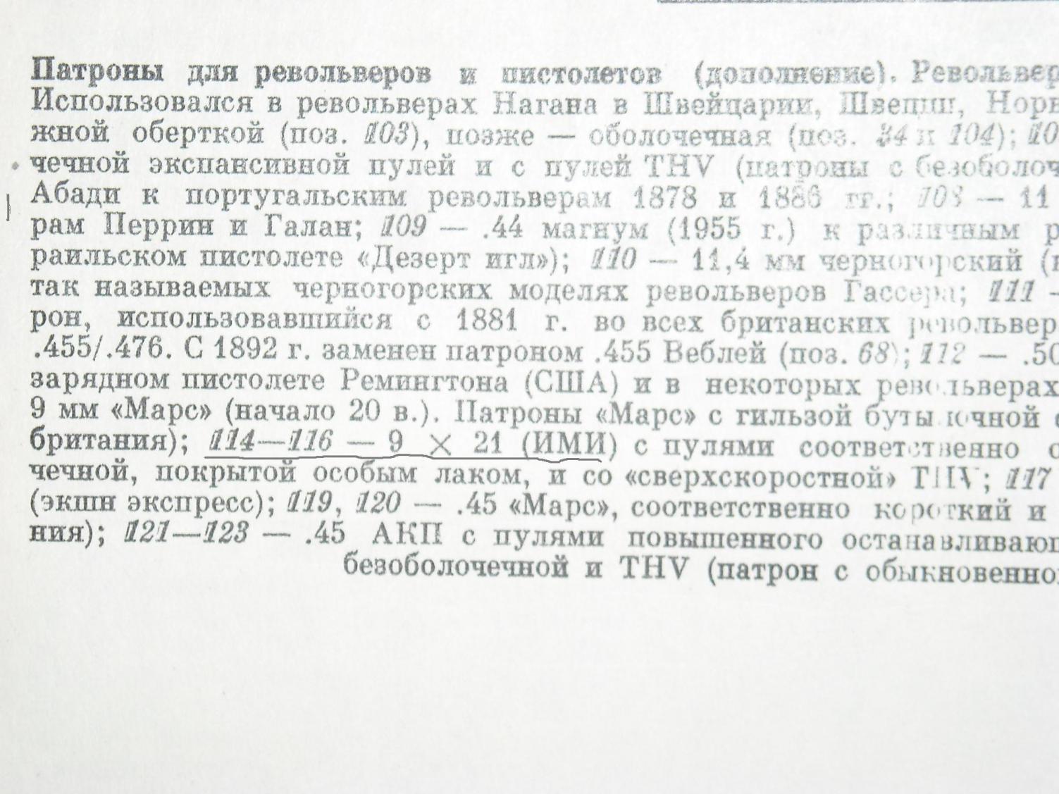

    № 1 уж очень похожа на пулю от современного патрона 9х21(с особым лаком) -хотя откудо ей там взятца....

    Речь идёт о 9х21 ИМИ,под пист.беретта,вальтер,зиг т тд.....

    На мой взгляд,больше номер 118 похож...

    № 118 - .41 AE(Action Express)тоже израильский..

    Под цифрой 4-5 старинные русские пули, под цифрой 2 пуля Минье (француз) позднии модификации, 3 тоже похожи на Минье, а остальное шрапнель, на картечь не похоже, картечь была цельной, а те "шары" что на фото сдаланы из двух половинок.
